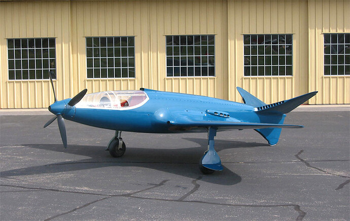

Petit rappel, c’est lui dont on parle, envergure 1,50m (pas mon cousin le barbu)
et là c’est la photo et l’éclaté de « l’authentique » équipé de 2 moteurs Bugatti 8 cylindres en lignes et d’hélices contrarotatives + pas mal de nouveautés techniques pour l’époque, 1938
Il y a un magnifique exemplaire en modele réduit au musée de l’automobile de Mulhouse (expo Bugatti) avec la double hélice

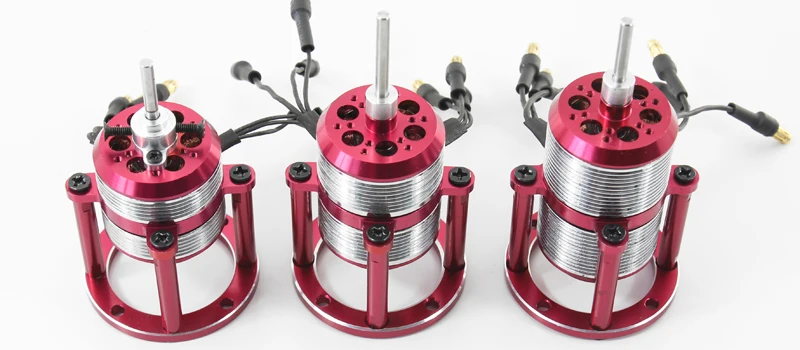

La dernière photo c’est un des 2 moteurs.

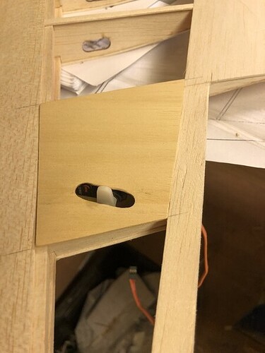

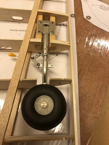

Vous pouvez voir sur la 2éme photo la réalisation des pièces faites par Jean Paul afin de pouvoir implanter les trains « servoless » qui sur le kit d’origine sont des trains classiques avec un servo de train central et des commandes par tringles (3éme photo, pièces du kit R5 et R4).

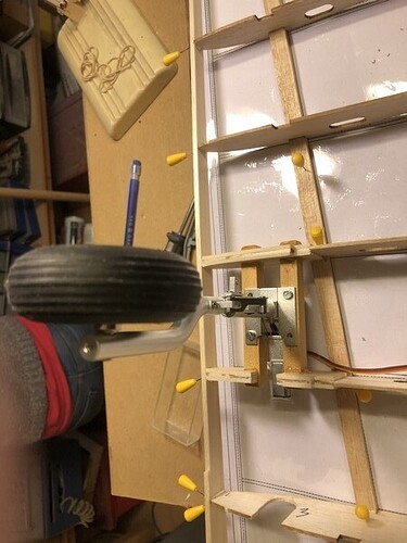

je suis un peu plus avancé que toi . Les trains sont montés sur leur supports en bois dur 10x10mm, ces supports sont collés sur les nervures renforcées par des pièces en ctp 2mm que nous avons refaites pour que les trains s’ajustent au mieux dans les ailes.
Vue d’ensemble des trains montés dans les aile:
Train rentré:
La roue est entre les deux nervures et à égale distance entre le B.A. et le longeron. L’ensemble est au raz des coffrages intrado et extrado. Bref c’est pile/poil, on dirait que ces trains sont faits pour le BUGATTI.

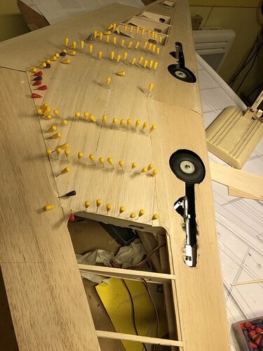

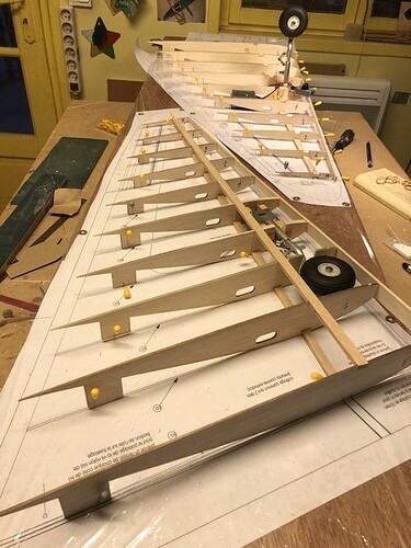

Quelques photos de la construction des ailes du bugatti.
J’avance à mon rythme en fonction de la disponibilité de la table de la salle à manger.
Jean Paul lui a fini les siennes, s’il a la possibilité de mettre ses photos ce serait super.

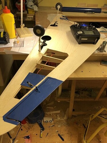

Voilà l’état d’avancement de mon BUGATTI.
J’ai terminé l’aile. Il n’y a pas de clé entre les deux demi-ailes, c’est le coffrage en balsa 15/10ème sans raccord au centre qui rend l’aile très solide.
Les ailerons et les trappes sont entoilés à l’Oracover Bleu France, le reste de l’entoilage sera posé après construction du fuselage qui sera l’objet de mon prochain post.
