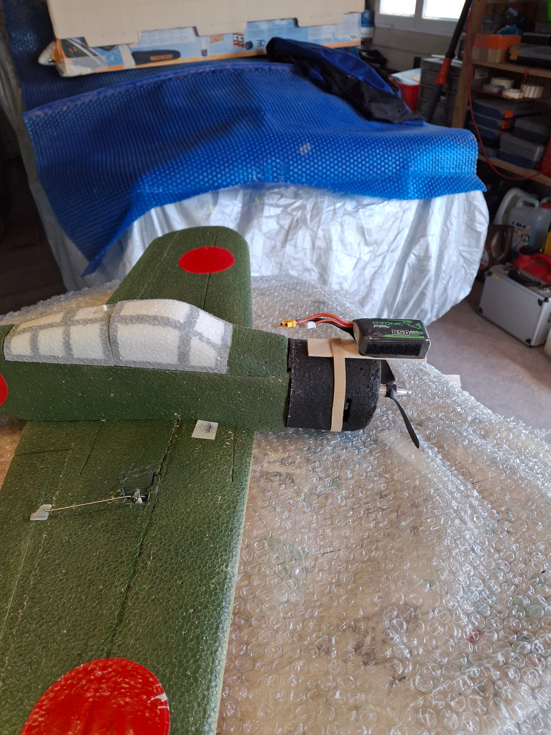

Toi aussi il est trop centré arrière ?
C’est fou quand même…
S’il faut mettre du plomb dans le pif, c’est que le moteur est trop petit :rofl:
Le plomb dans le pif…
Avec leur humour j’avais lu que c’etait un allegeur de stab dans un mag anglais…
Yvon, le plomb que tu as mis me rappelle ce que j’avais mis dans mon Corsair.
Et je le répéterai jamais assez : les Marek doivent être centrés très en avant (20% de la corde) sinon ce sont des savonettes !
Oui. En contra-rotatives

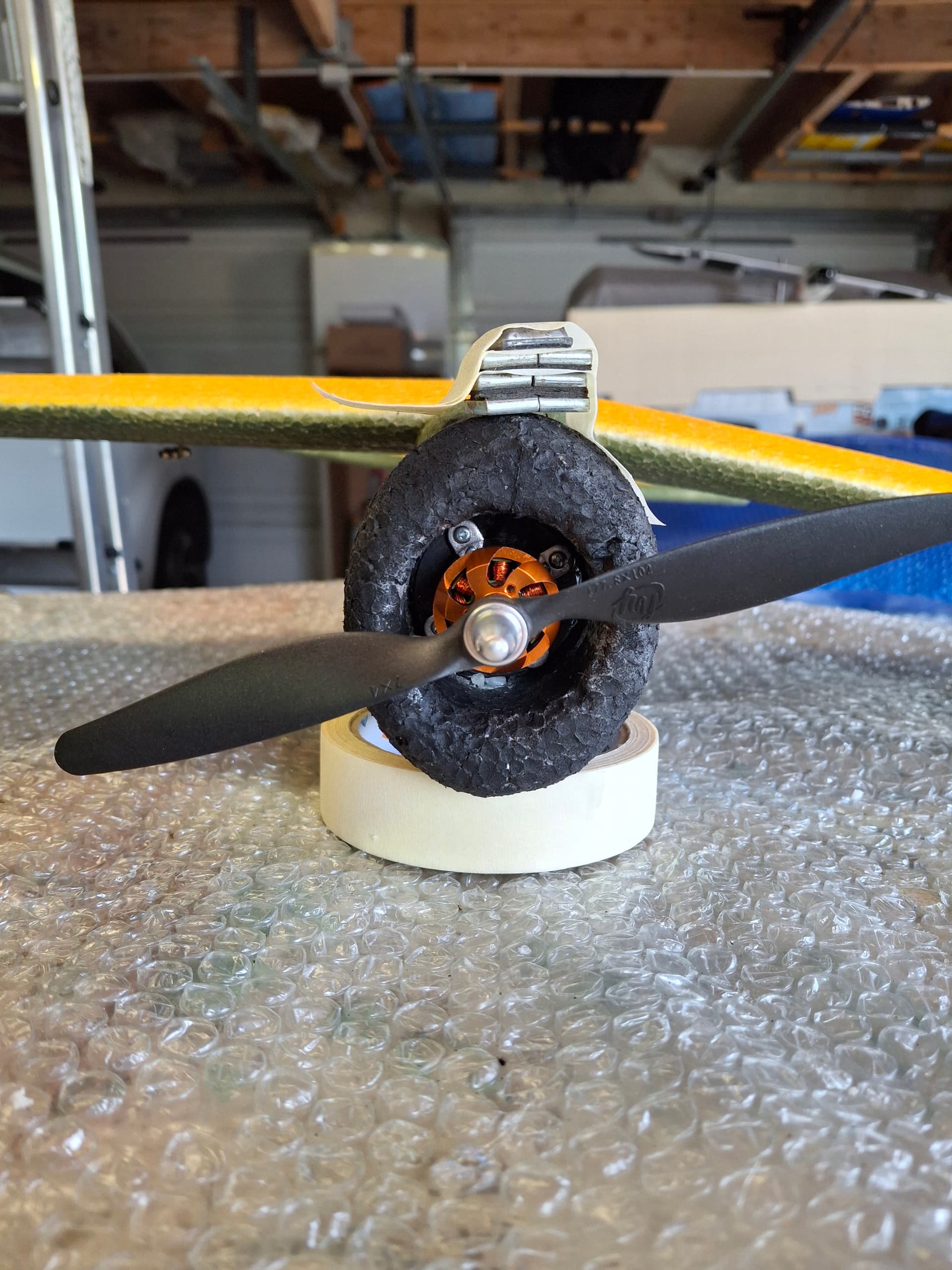

Finalement je vais installé un D2826 2200kv 50gr en lieu et place du D2822 1450kv 38gr.
Le 2822 est donné pour 160W maxi, le 2826 342W maxi en 3S
Yes
Yvon tu nous fais une fusée, tu va prendre beaucoup de g😜

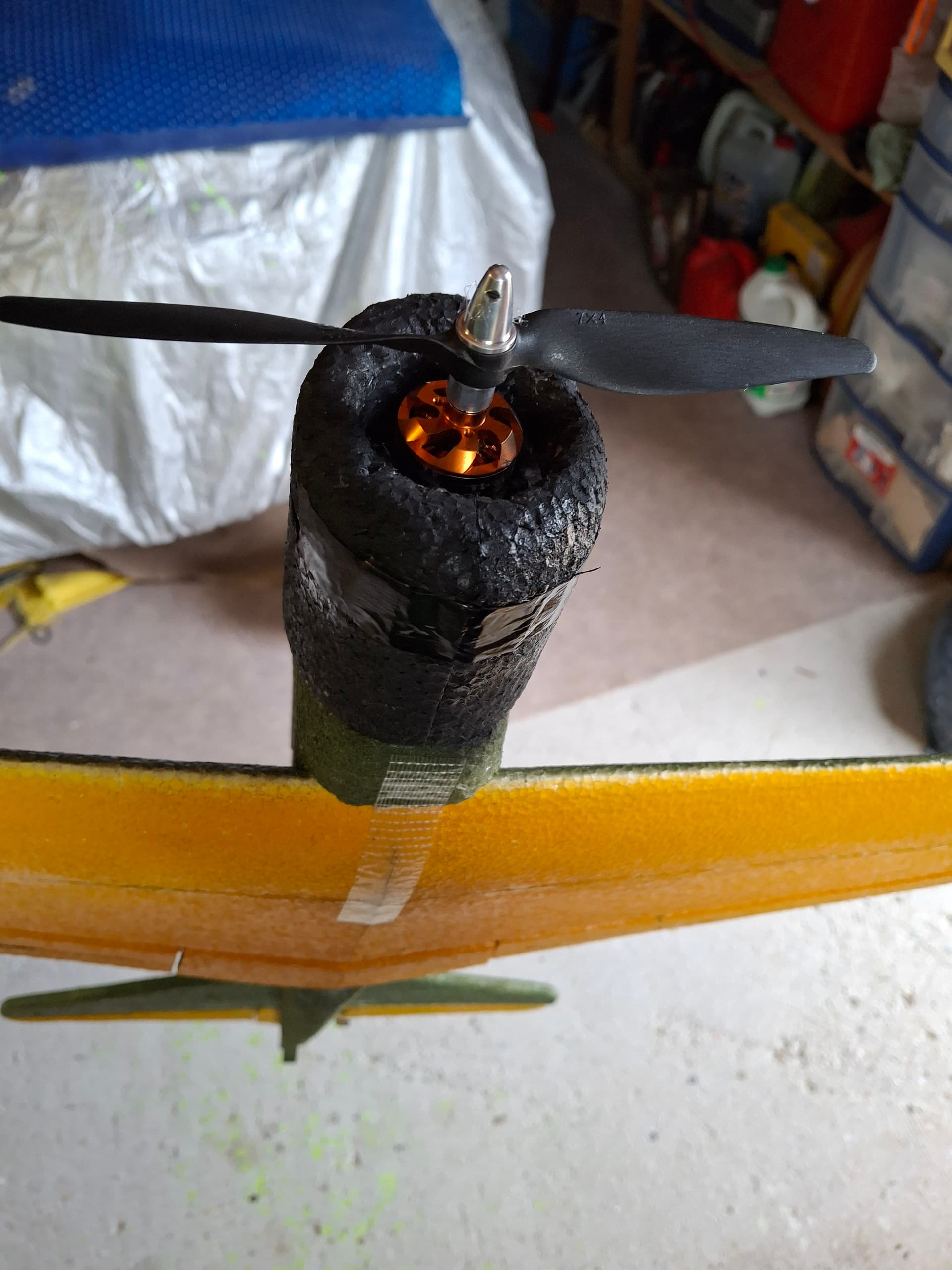

40 gr au minimum, rien n’a changé même après avoir creusé le fuselage au point de faire un support moteur vectoriel.
Je crois tout de même avoir trouvé la solution
Marek à éviter; le Zéro et le M109
tu peux ajouter le typhoon qui a le meme probleme de centrage, c’est le probleme des modeles au nez court
En en creusant dans le fuselage à l’arrière pour y mettre dedans un ballonnet de d’hélium ? :rofl:

Le FW190 a le même problème
Bien souvent les modeles reduits ayant pour original un avion équipé d’un moteur en étoile sont plus ou moins plombés pour arriver à un centrage correct. Avec une construction balsa on peut choisir la densité du materiau en arriere du CdG mais avec de la mousse c’est compliqué…
Bon et bien quand il faut il faut.
Aux grands maux les grands remèdes.
Le Zéro est passé sur le billard pour une prise de poids dans le pif.
40gr mesdames z’é mesdames.
Anesthésie locale afin de contrôler à tout moment les fonctions vitales du patient.

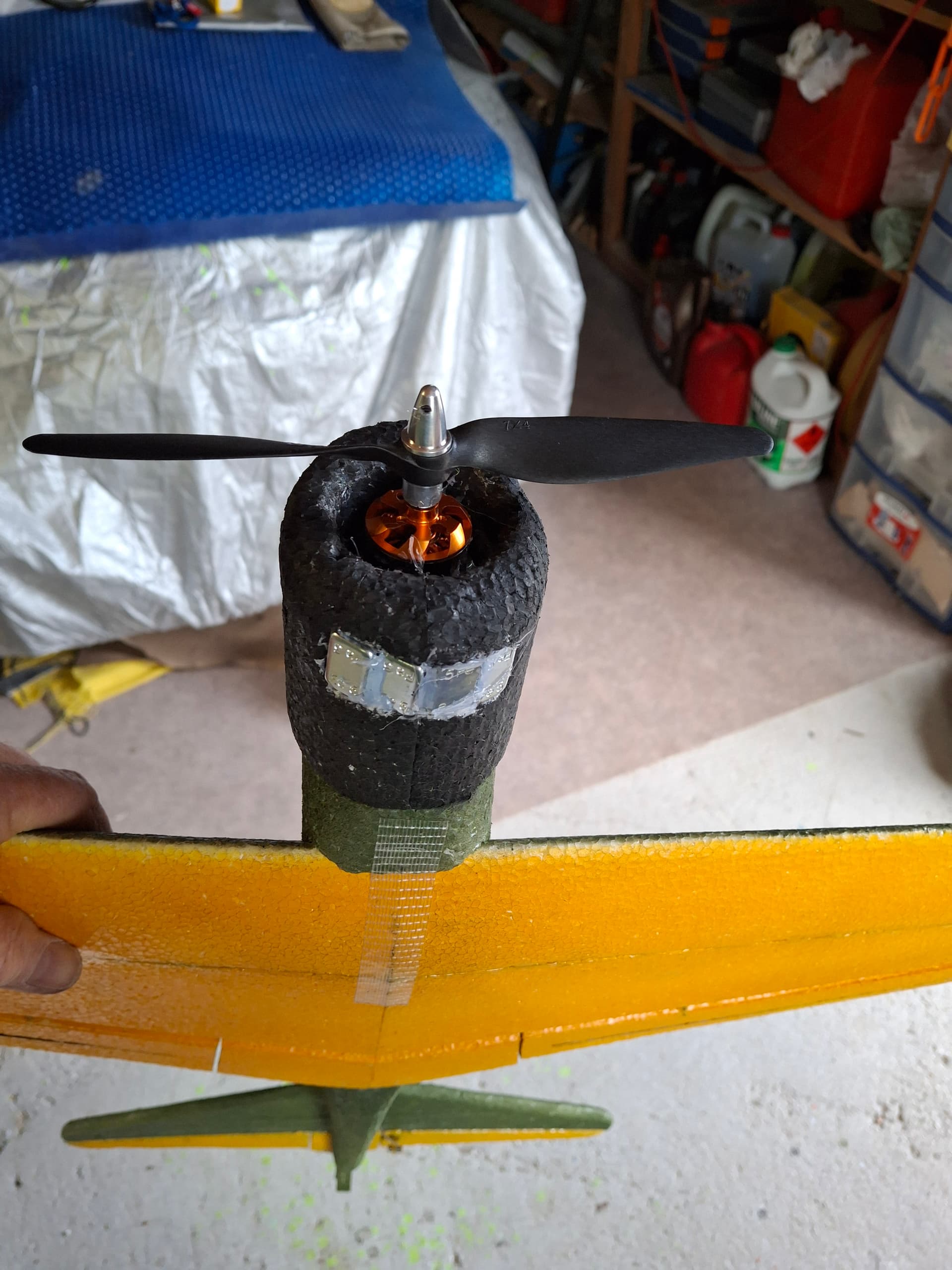

Ouverture du pif, 2 rangs de 4 tablettes de 5gr (merci Manu) dans les narines et voilà un bon CG retrouvé.
J’ai laissé mon assistant refermer la plaie et voilà le d’jap sous surveillance jusqu’à demain avant autorisation de sortie.
40g !
Ah oui quand même !

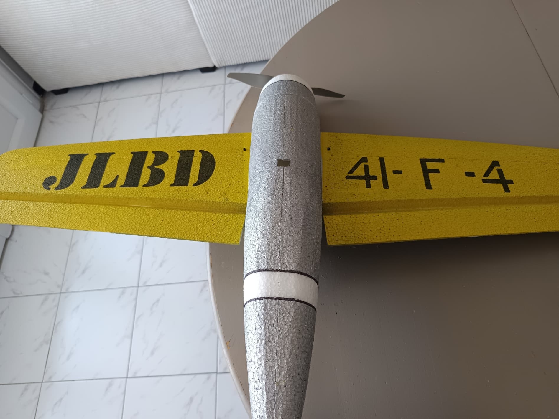

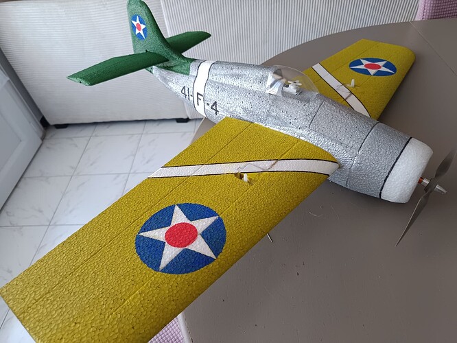

J’ai un peu beaucoup trainé pour construire mon Marek, mais CA Y EST!!!
Le WildCat est finit ,enfin presque , il manque les guignols et le centrage.
Pour la déco, je ne me suis pas trop ELV, j’ai choisi les couleur d’un modèle grandeur existant.
Avec une légère personnalisation …
RDV à la prochaine WNF pour le maiden. :grin:
Wahou,super beau.
tu le fais voler mercredi ?
Joli, mais je ne décode pas le JLBD, J’ai Le Bide Débordant, ce serait Patoche, ce ne serait sans doute pas ; J’aime Le Beau Denis. Bref, je sèche :grinning_face:
