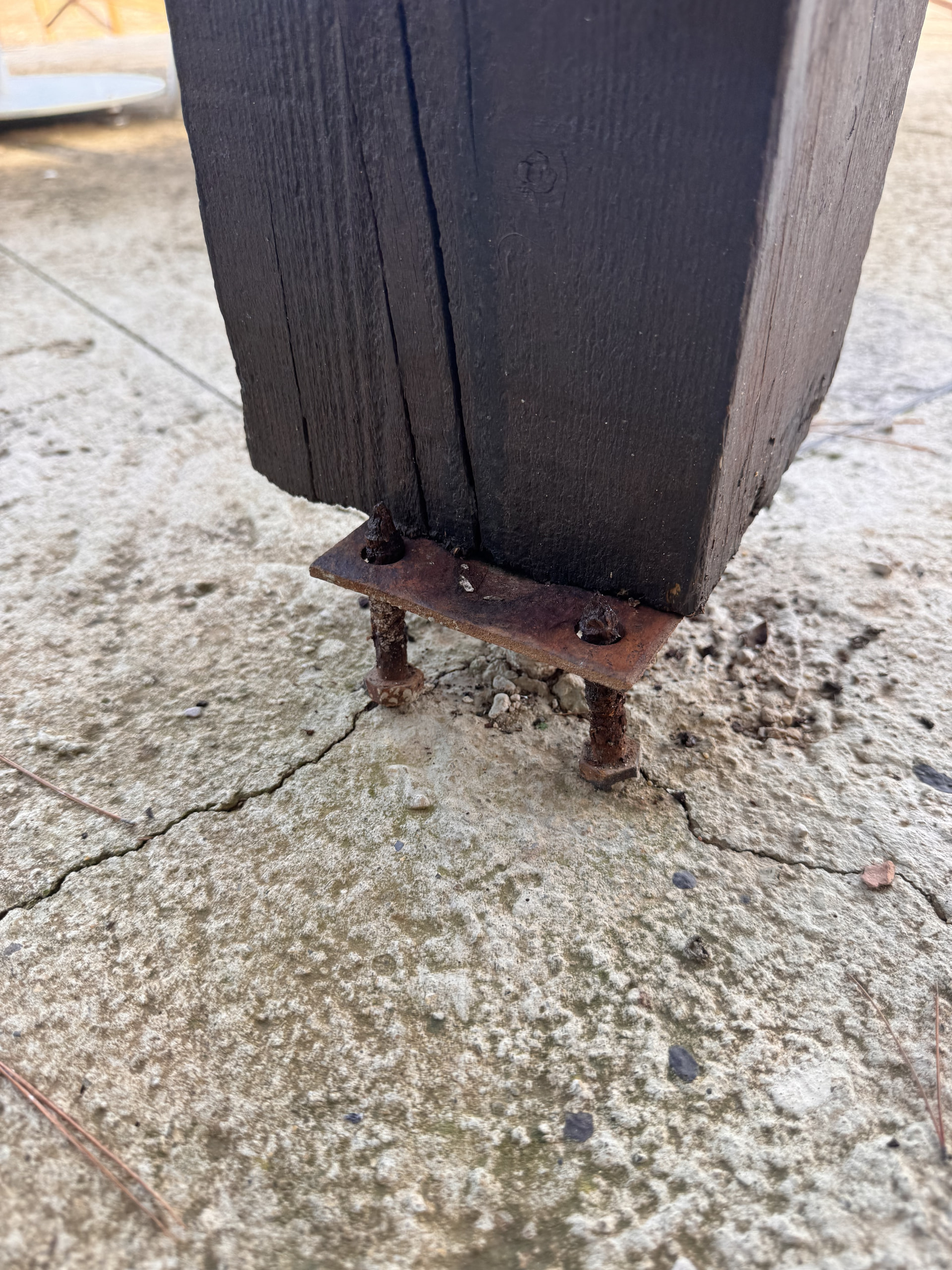

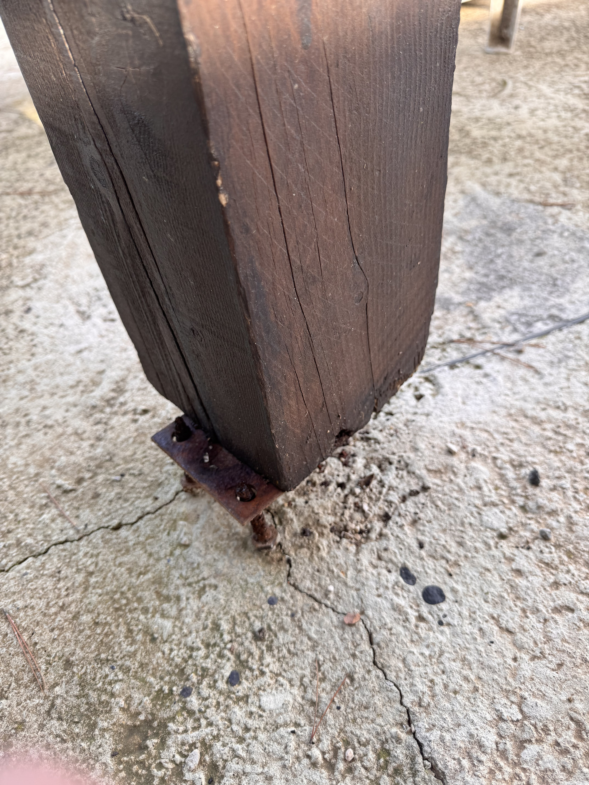

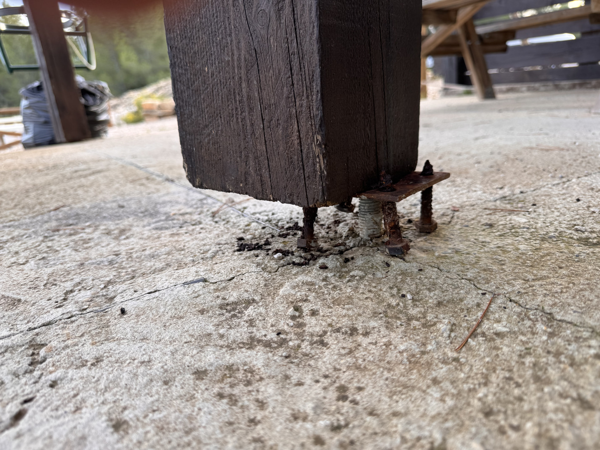

C’est le bas du pilier central de la pergola.
J’y ai pensé, si les liens de contreventement ont cédés c’est qu’il y a eu une tentative de mouvement ou soulèvement en gros le cabanon à bien été secoué par le vent.

J’ai eu le même soucis avec ma terrasse à la maison, les vis en acier rouille et pourrie le bois à l’extérieur . Depuis je l’ai refaite avec des vis en inox :grin:

Mais si le bois est pourri, pas d’accroche
