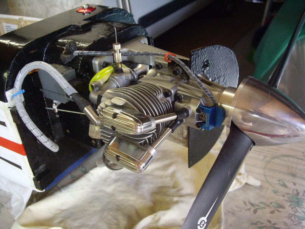

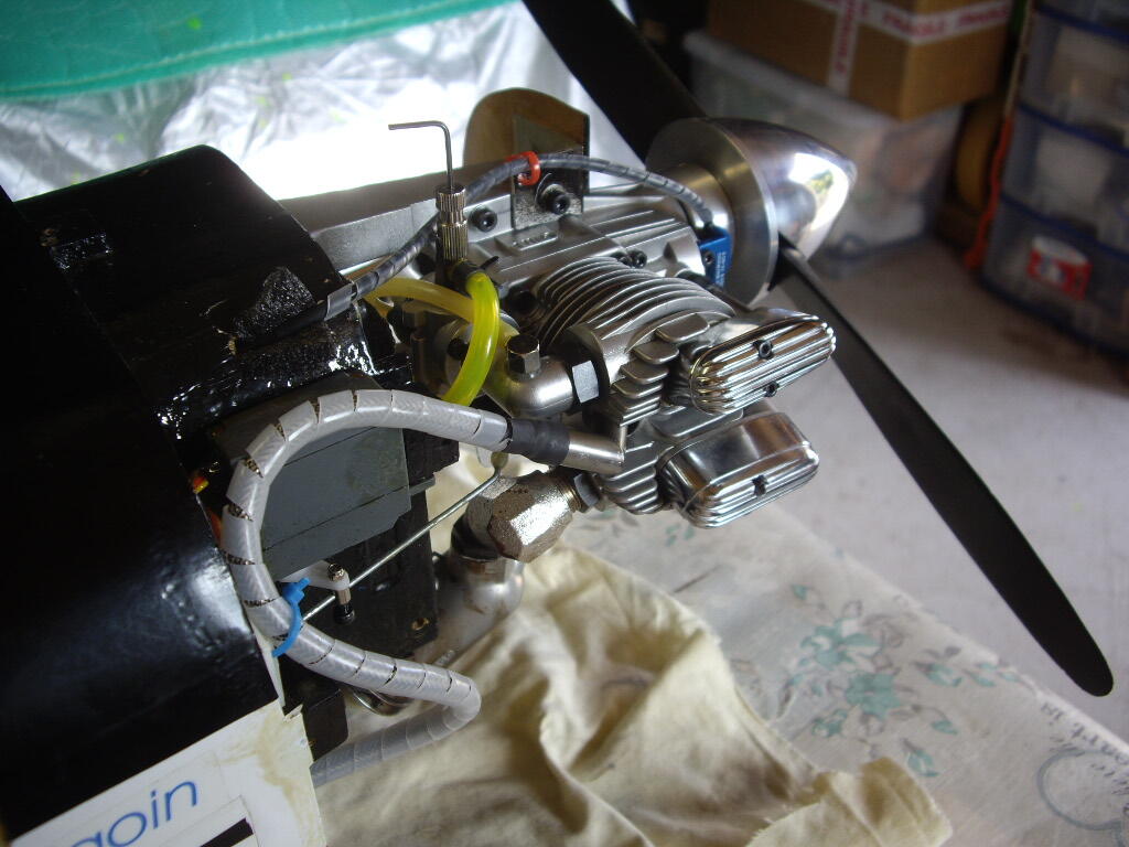

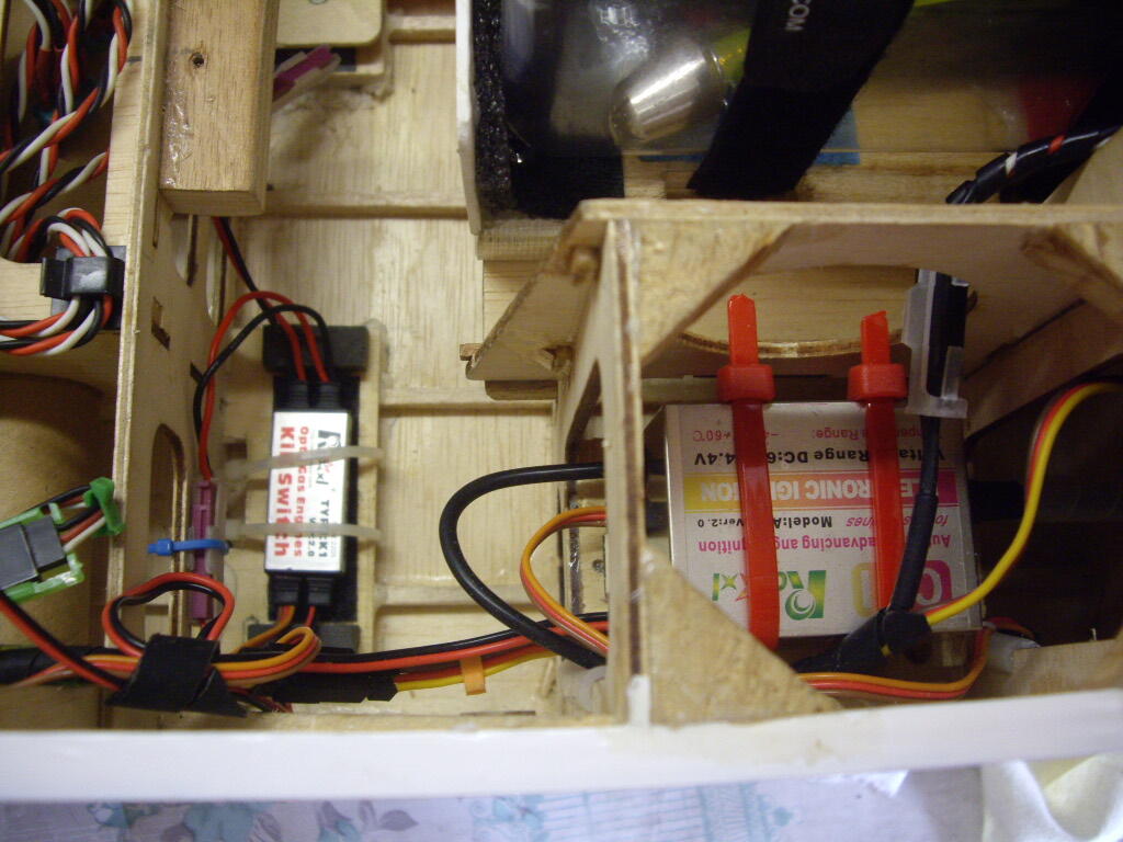

C’est au tour du Saïto 150 qui équipe le CAP10 de passer de l’allumage glow à l’allumage électronique avec comme on le trouve d’origine sur les moteurs ASP 4 temps l’installation d’un reniflard via une durite qui se branche sur la sortie carter moteur et après perçage et taraudage sur la pipe d’admission. Je n’invente rien, cette modification est pratiquée régulièrement par Olivier ROGEAU sur certains moteurs qu’il reçoit en entretien ou réparation. D’ailleurs j’en profite pour le remercier de m’avoir fourni la petite
prise d’air à 90°.

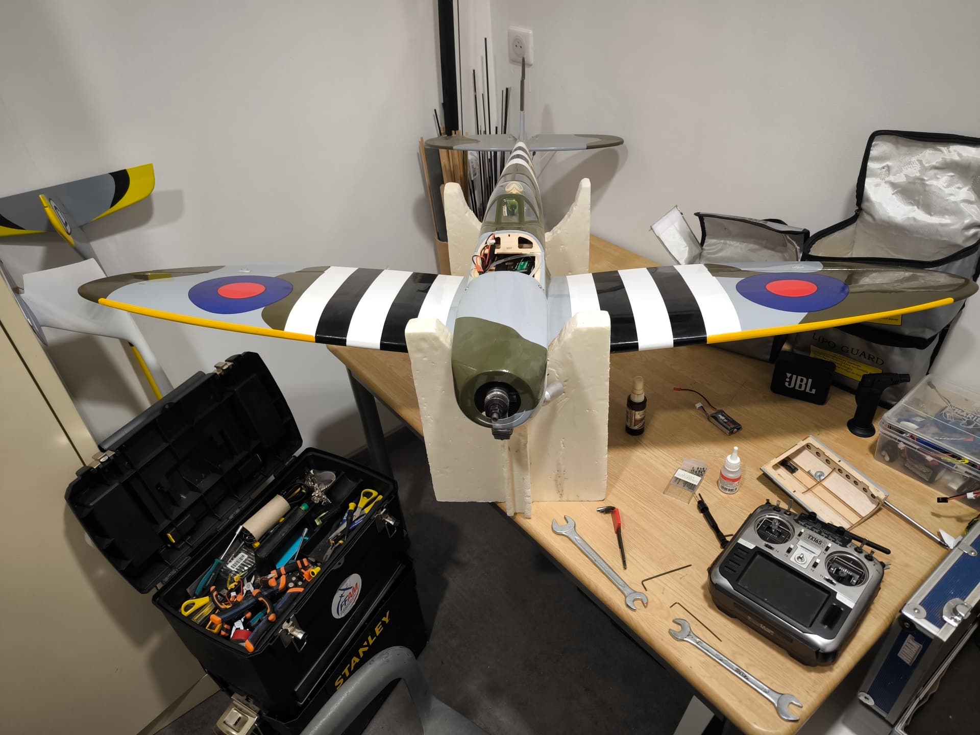

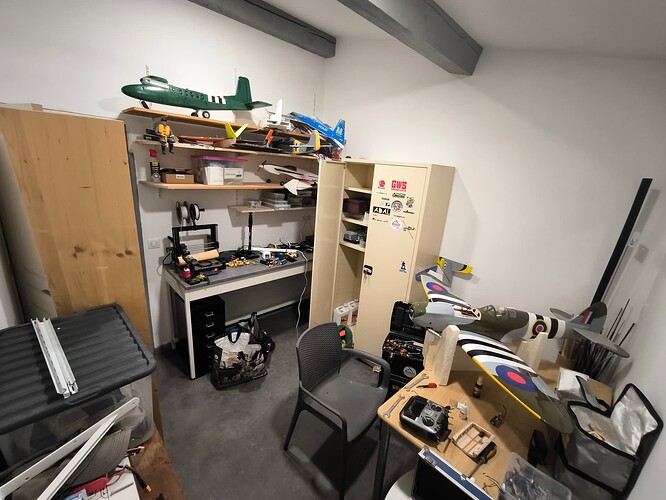

3 mois de travaux, à bosser tous les week-ends, et enfin je retrouve un coin « aeromodelisme » à la maison :grinning:
C’est pas encore totalement réaménagé mais j’ai pu commencer à bricoler, réparer quelques modèles…
Je posterai un p’tit reportage-photos des travaux accomplis
C’est pas mal, tu pourras chauffer aussi ?
Mieux que ça, ce sera climatisé

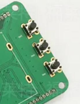

Bonjour à tous, j’ai un problème avec ma radio taranis x9d plus. Quand on souhaite sélectionner un modèle ou par exemple quand on est dans « mixage », que l’on a entré une ligne de commande et que l’on veut sélectionner un interrupteur, je peux monter dans la liste mais plus descendre et quand je suis en haut je suis coincé, ça pourrai venir de l’interrupteur soudé sur la carte mère. Est ce que quelqu’un a déjà eu ce problème ? et peut-on trouver la pièce ?
Bonjour, j’ai eu le coup sur la mienne, ce n’est pas trop compliqué à changer , il faut acheter des micro switch classiques dans un magasin électronique, ou sur le net et les dessouder et les changer.
Ça ressemble à ça :
micro switch
J’ai de micros swich pour ça je peux t’en faire passer,
Demain je vais à Lunel viel, je peux passer t’en apporter
il faut avoir une pompe à désouder , tu en a une ?
JF
Moi j’ai carrément un fer à déssouder.
Si ça peut vous aider, il est à votre disposition.
