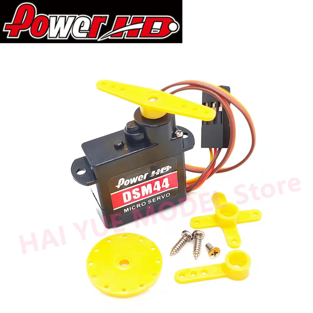

Pour les servos il faut par contre du bon, il en faut 3,
Tu as ici le lien pour un lot de 4, 1 d’avance ça sert toujours.
Power HD DSM44 4.4G 1.6kg/5.8g 20T avec engrenages métalliques Micro servo numérique pour avions F3P/ EPP/ KT
