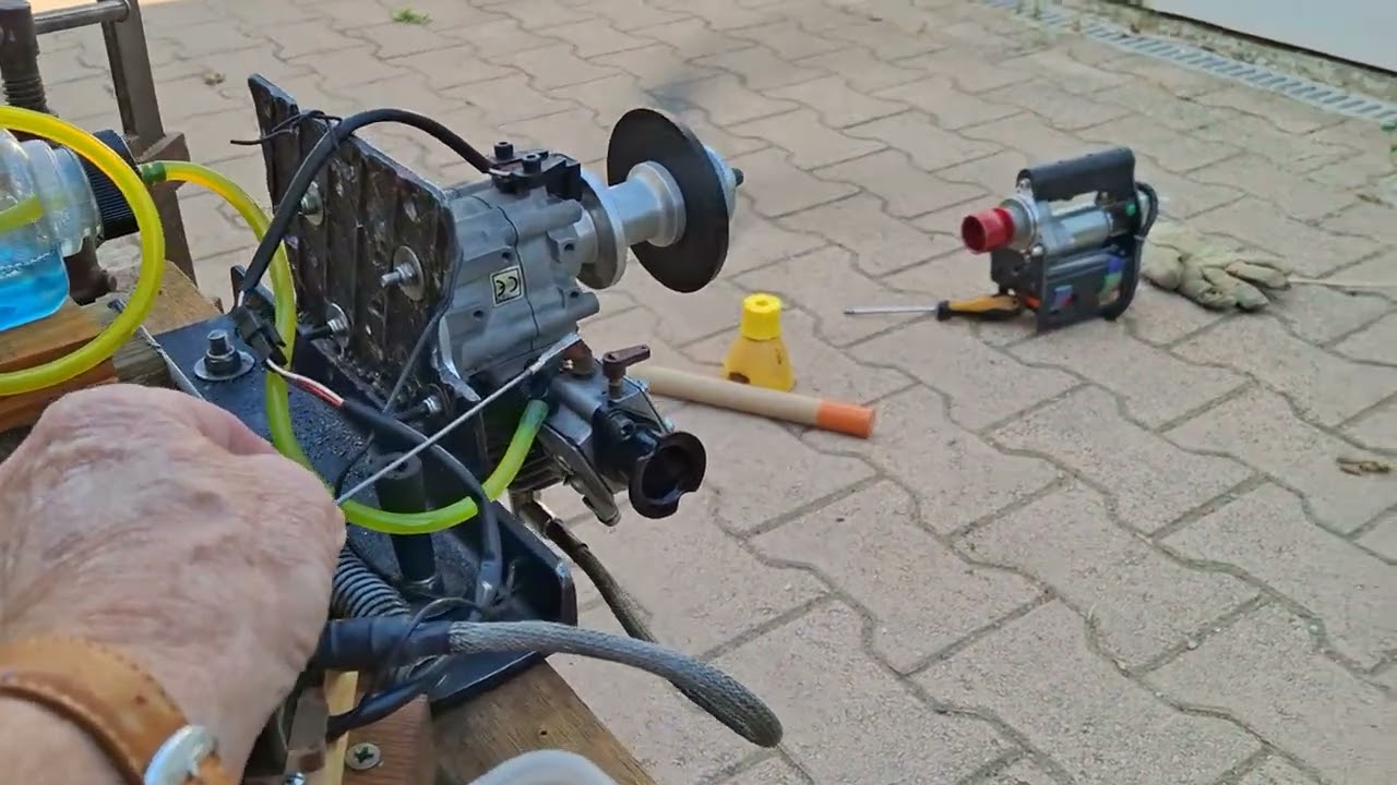

Remise en route du moteur Zenoah 20cc de notre très cher Manu. Après nettoyage du carburateur et changement des divers joints et membrane de celui-ci, ce moteur a démarré sans se faire prier. Un bon réglage carburation est à prévoir lors de prochains essais au terrain

effectivement il tire de façon bizarre.

Ouvrir un poil la vis L non ?
Du même avis
