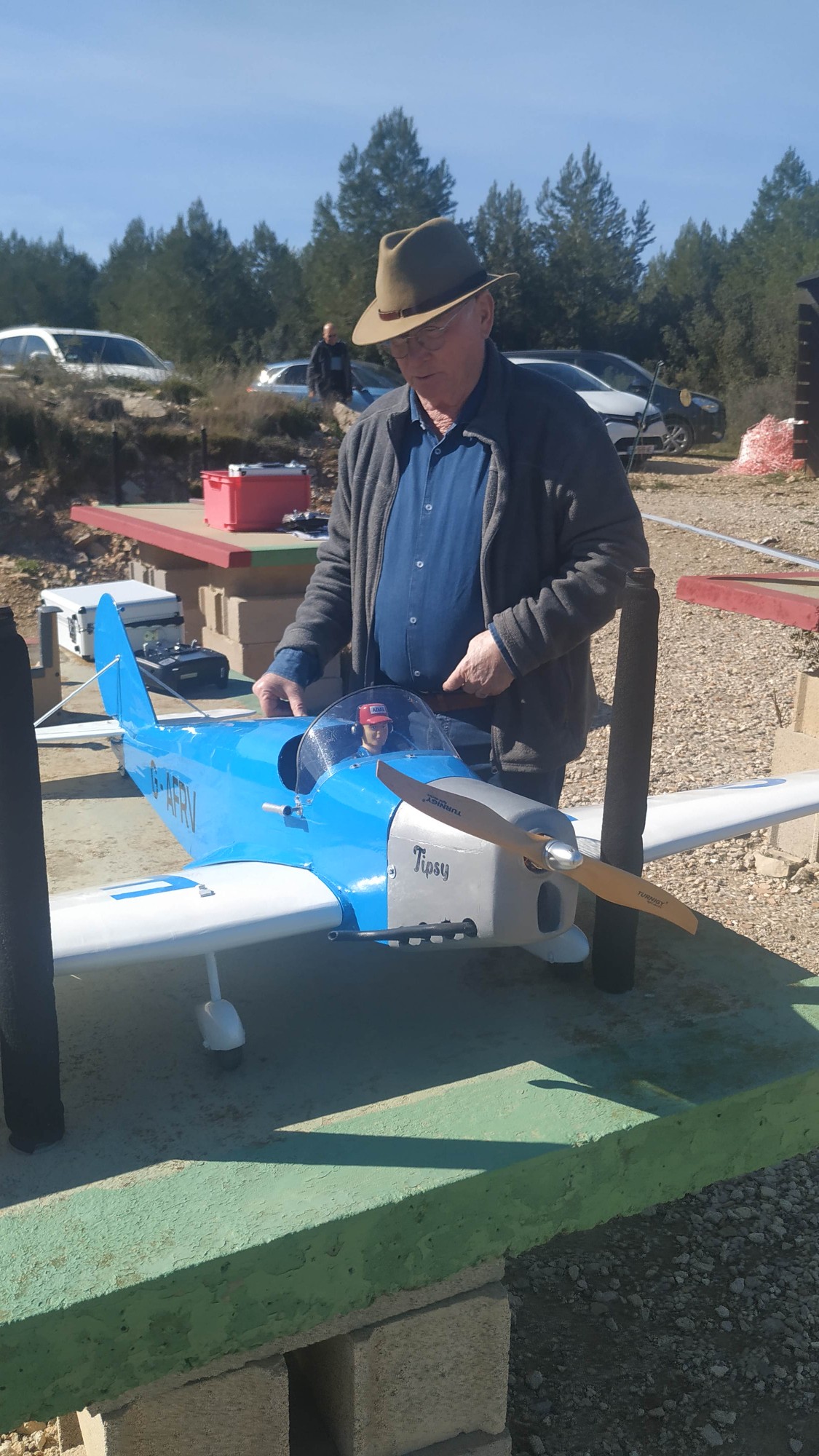

Avec deux nouveaux modÚles, quo ont fait leurs premiers vols avec plus ou moins de réussites.
Celui de Jean Paul, le Tipsy et Funcub de Pierre

Journée à oublier pour moi.
Le Tipsy était mal centré, les débattements de camion pas adaptés, bref des conneries de débutant!

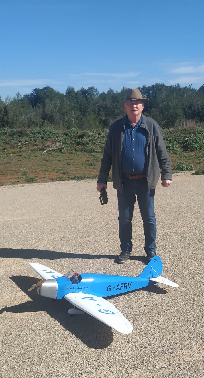

Le Caudron a fait un petit vol vite écouté pour cause de moteur défectueux.

Jean-Paul, il va comment le Tipsy ? Pas trop de dégùts ?
Denis va encore dire que grùce aux arbres il a évité la destruction totale et pour une fois il aura raison :wink:
Salut Patoche,
merci de demander des nouvelle du malade.
le Tipsy n’a pas grand chose, le support moteur s’est dĂ©collĂ© de son couple. J’ai Ă©tĂ© obligĂ© de charger l’avant car il a le nez trĂšs court mais il faut que j’en ajoute encore. Il devrait ĂȘtre Ă  nouveau prĂȘt dans quelques jours. Bref, j’ai eu du pot!
Le moteur du Caudron est réparé.

verdict pour le moteur du Caudron ? :thinking:
Dominique, je l’ai dĂ©montĂ©, nettoyĂ©, remontĂ©, il y a un roulement arriĂšre et une bague bronze Ă  l’avant.
le roulement est bon, il n’y a pas de jeu dans la bague. Je pense que l’arbre Ă©tait mal serrĂ© , j’ai tout remonté essayĂ© ça tourne sans bruit, d’abord Ă  vide, ensuite avec l’hĂ©lice, tout est normal.
A confirmer au terrain.
