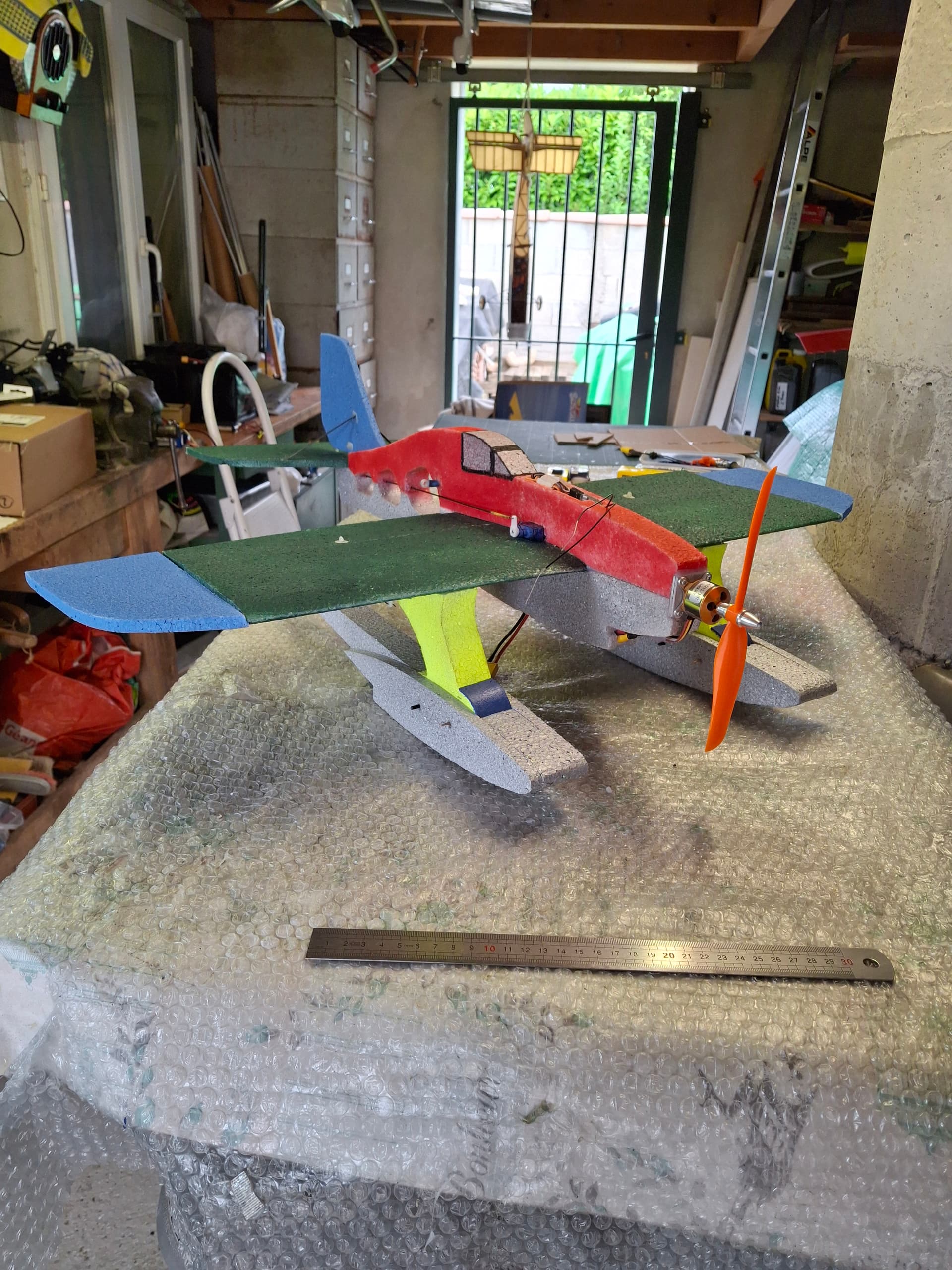

Je finalise le Magnum avec ses flotteurs
Peux-tu me préciser, toi qui la mis en vol, si le CG est mesuré au niveau du renfort carbone de l’aile soit 60mm du bord d’attaque ou si comme le précise l’essai de Jivaro le CG se situe à 78mm du bord d’attaque:

Ok mais hydravion ou pas, il a le même CG.
Tu as pris quoi comme référence pour faire voler le tien?
Après vérification le Cg est réglé au renfort carbone.
