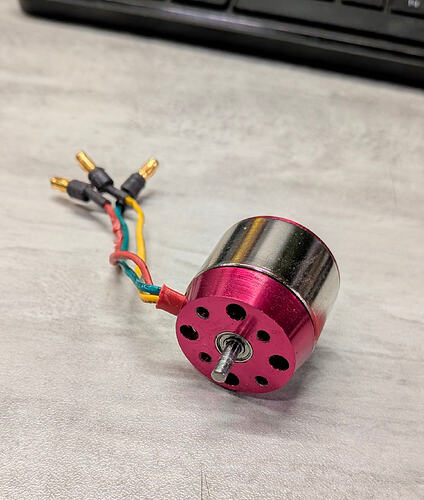

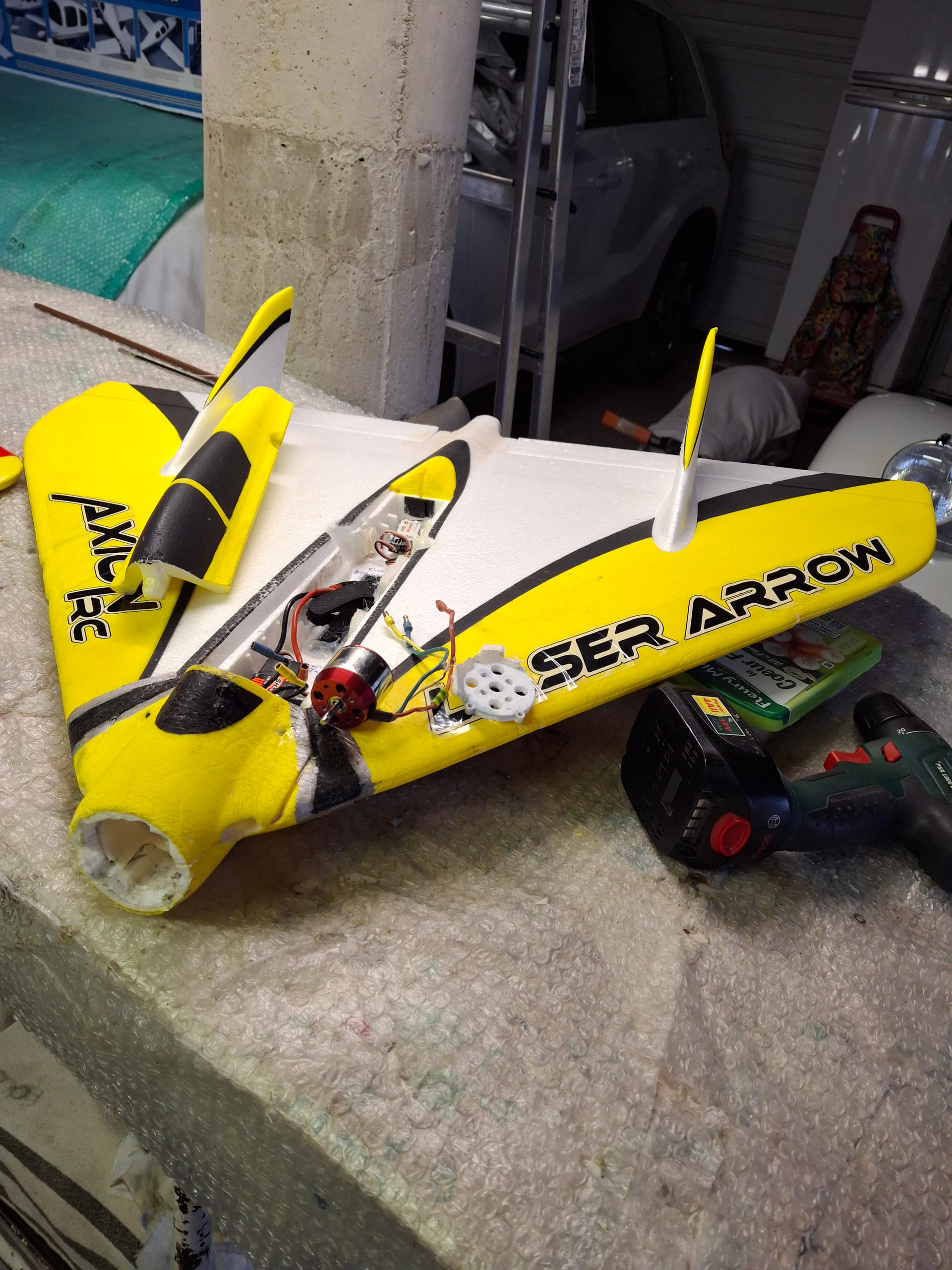

A l’attention de Manu, mon aile pose toujours des problèmes de vibrations. Peux-tu me rappeler quelles modifs tu avais faites (brushless fixations…) Vincent m’avait déjà fait un support moteur revu et corrigé, pour autant les vibrations persistent. A priori l’axe moteur n’est pas tordu.

Je viens de changer un moteur sur un modèle qui avait le même problème, moteur de merde :joy: qui ressemble étrangement au tiens :grin:
Le moteur serait mal équilibré ?
Je pense car avec les vibrations, ça me desserre le porte hélice et flingue l’axe .

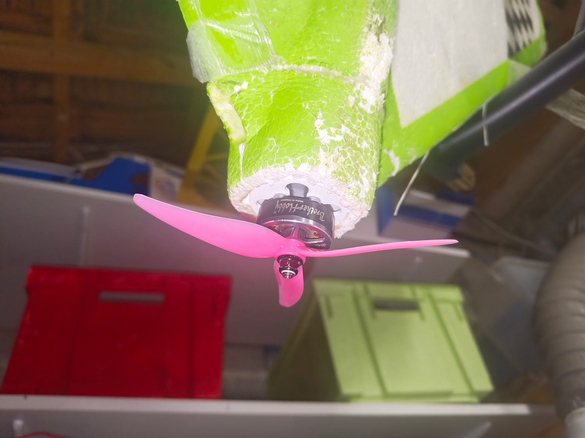

hola grand oncle.

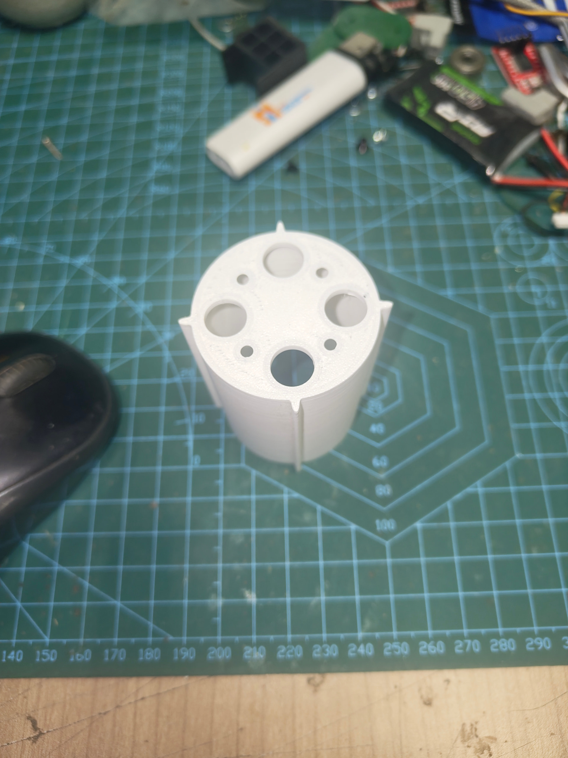

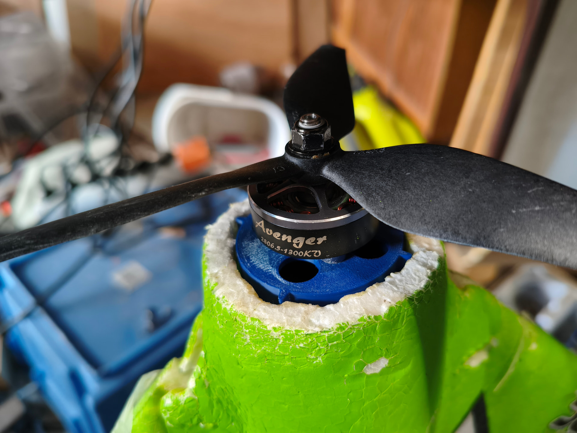

voici ce que j’ai fait sur la mienne.
j’ai redessiné et imprimer un support moteur.
et du coup je me suis amusé à mettre un moteur de drone qui me restait mais je peux redessiner les entraxe pour le moteur que tu voudras mettre dessus.
bien sûr le tarif comprend le design et l’impression de la pièce et la livraison en main propre mais c’est tout.

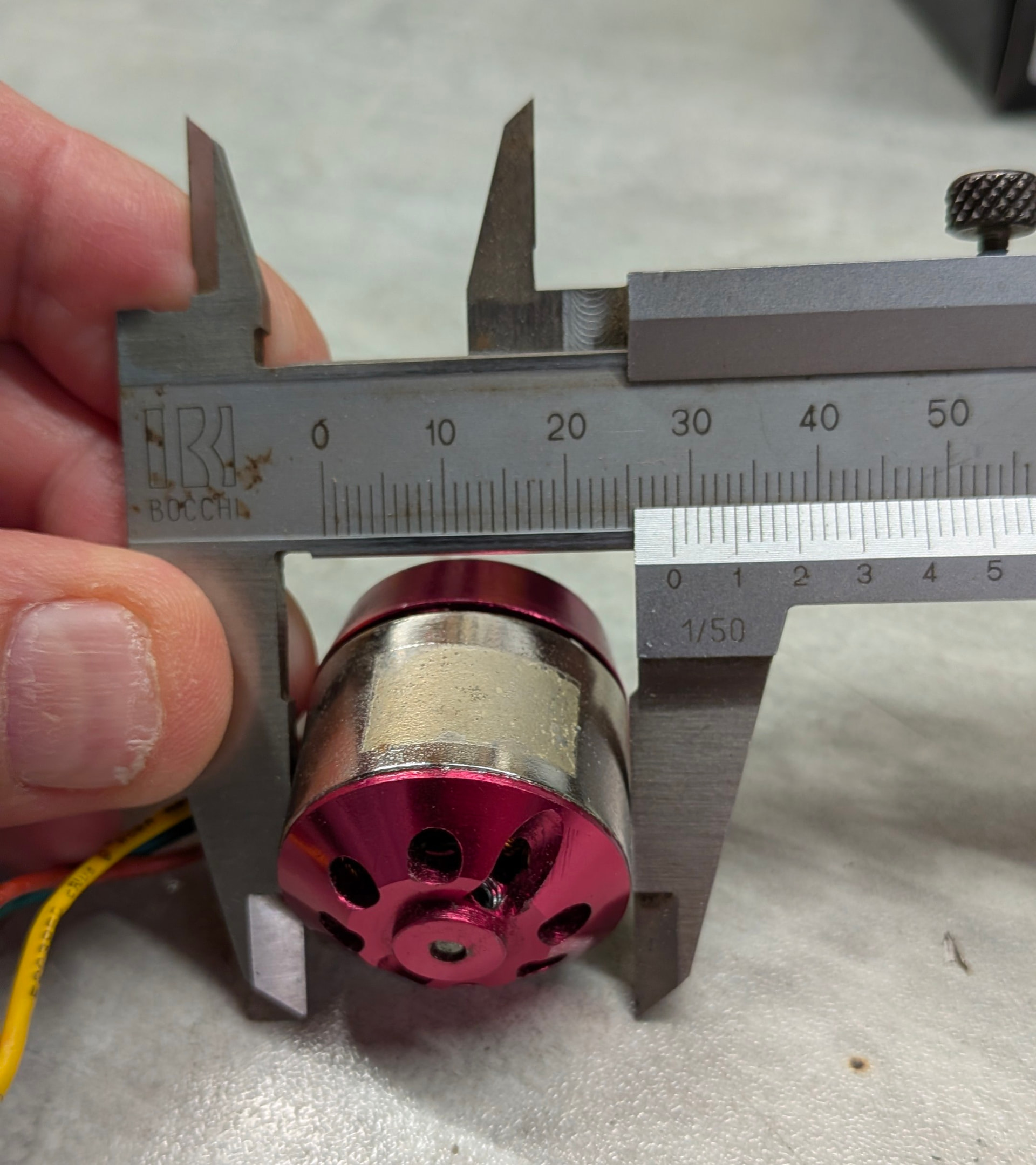

Domi, peux-tu me donner les références du moteur qui a remplacé le moteur de merde? Le moteur de merde fait 36mm de diamètre et 36mm, dimensions du corps rotor/stator KV inconnu et un poids de 113gr
Le miens est un diamètre en dessous , 28,5mm par 29.5mm . Kv aucune idée car même l’étiquette c’est barré avec les vibrations :rofl:
Remplacé par un 2830 , 1020 Kv . Un SK3 turnigy que j’avais en stock .

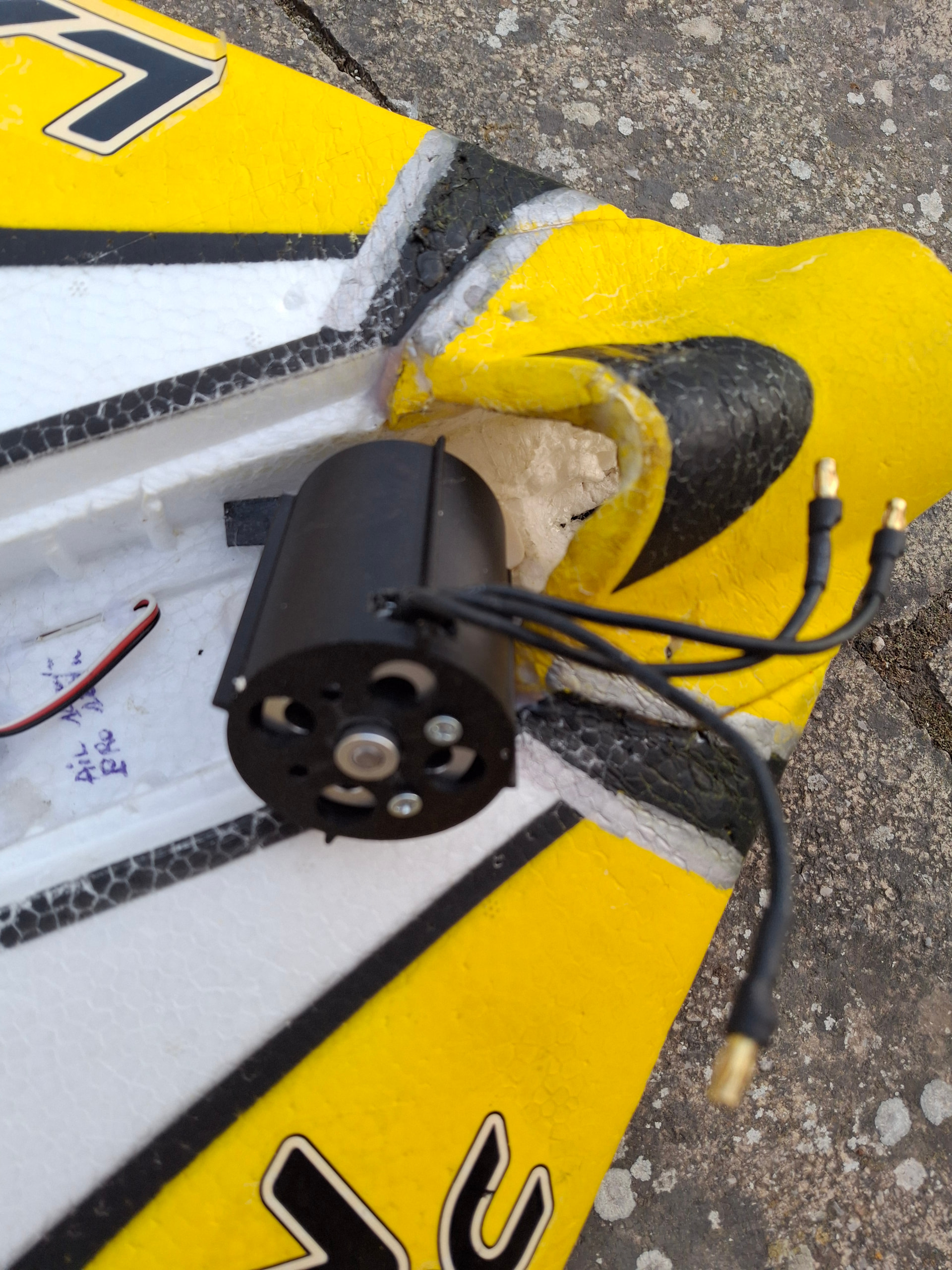

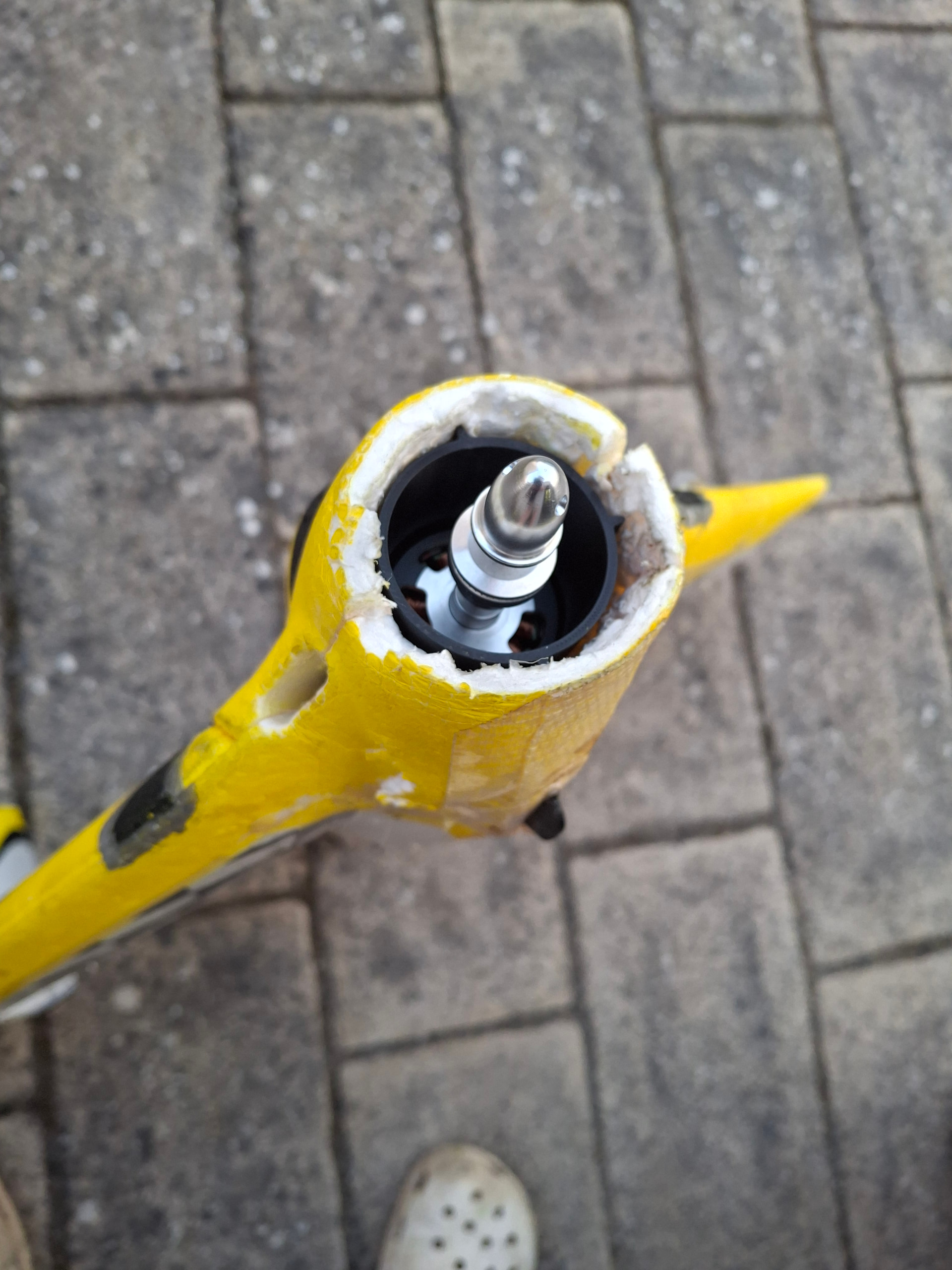

coucou Yvan voici comment j’ai monté la mienne.
et pour la colle c’est de la uhu art.
Je n’ai pas réussi à desserrer les 2 torx qui bloquent l’arbre du moteur. J’envisage donc de l’installer dans cette position…
faut percer la tête de la vis
