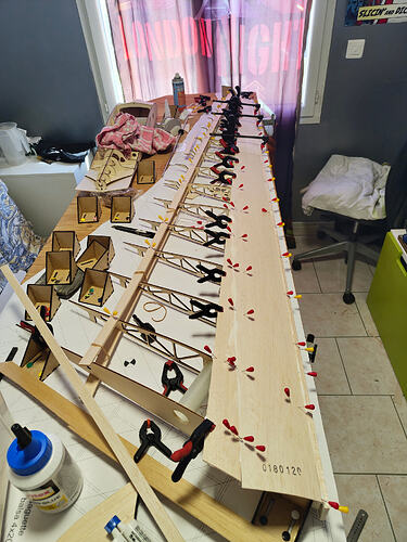

La colle blanche c’est ce qui va le mieux….
JDMP la colle blanche c’est la vie
Super boulot !!! :+1:
ça colle du bois dans le club !!:+1:
Beau travail !!! :wink:
La colle blanche pour le bois, c’est ce qu’il y a de mieux pour moi, les collages sont plus souple et du coup plus perrin que la cyano.
on continue après le repas.

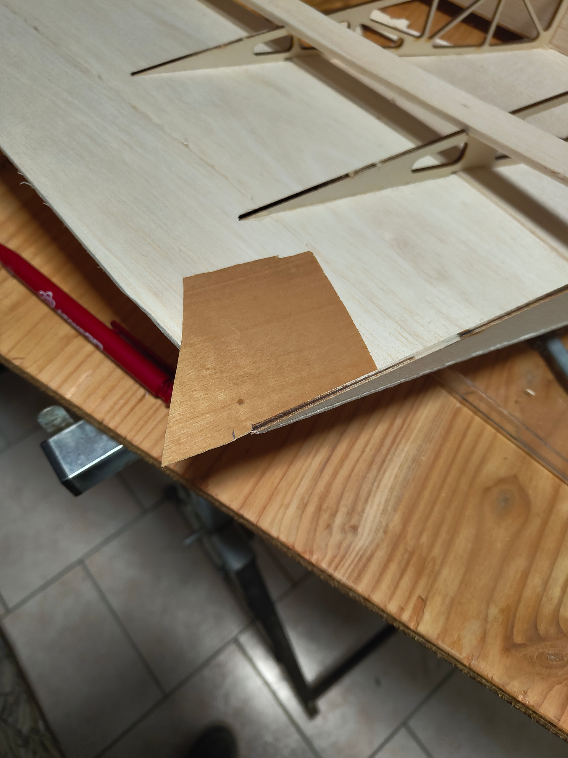

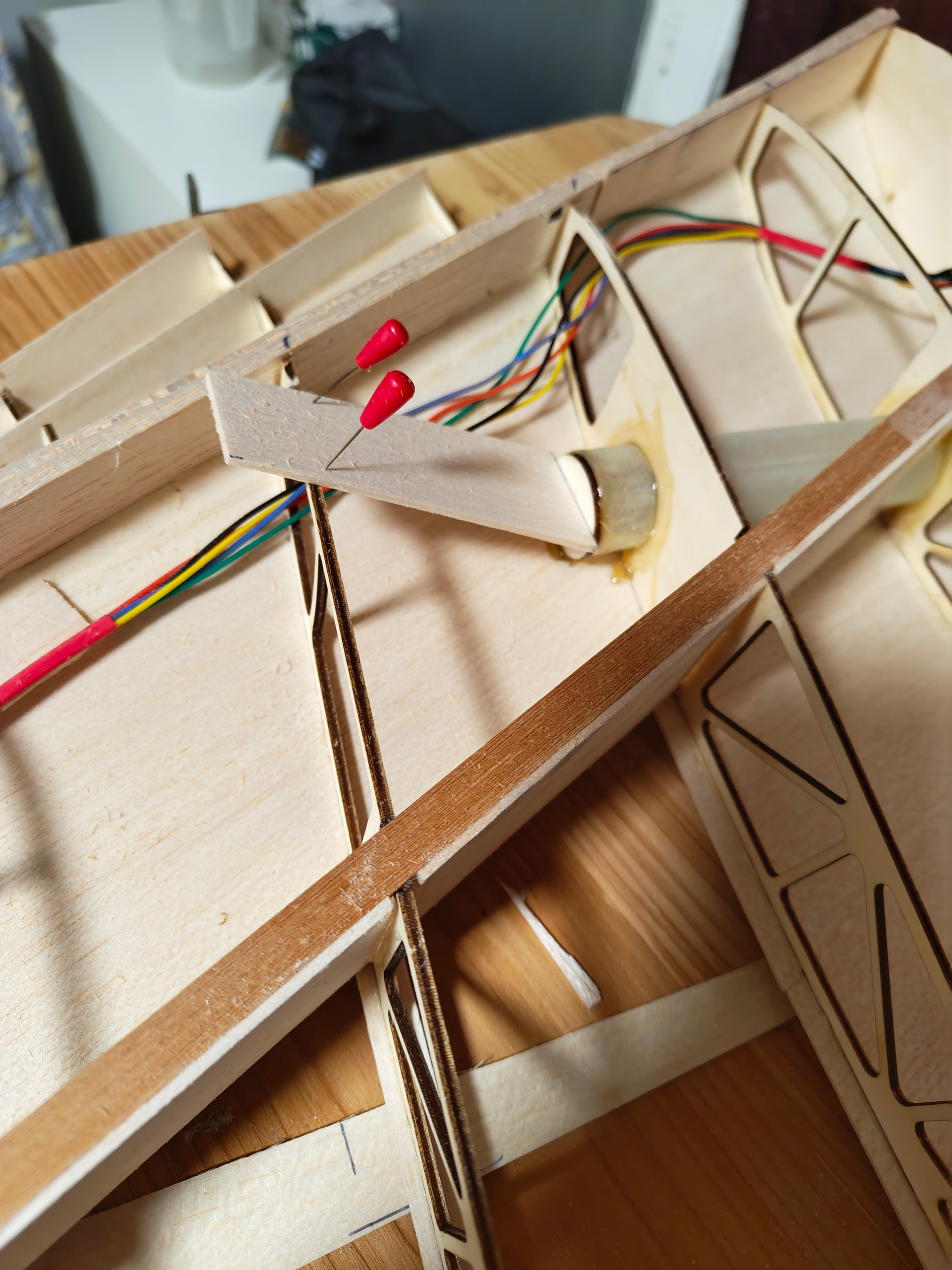

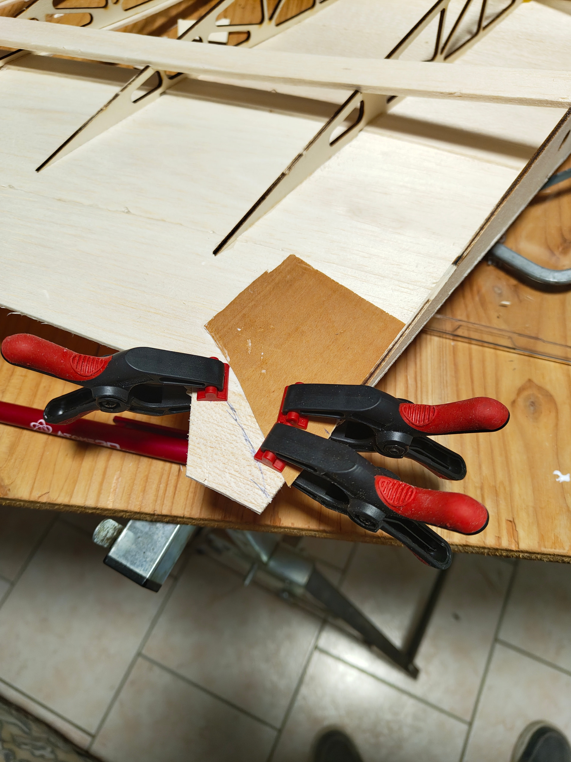

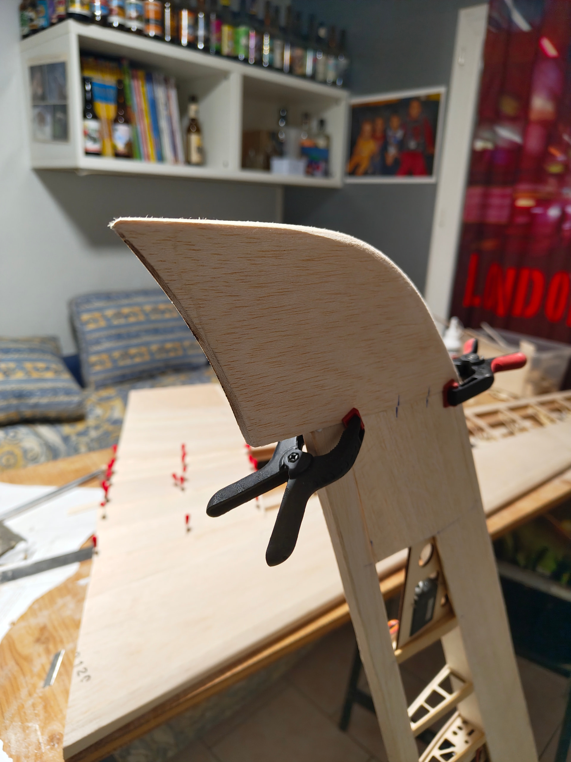

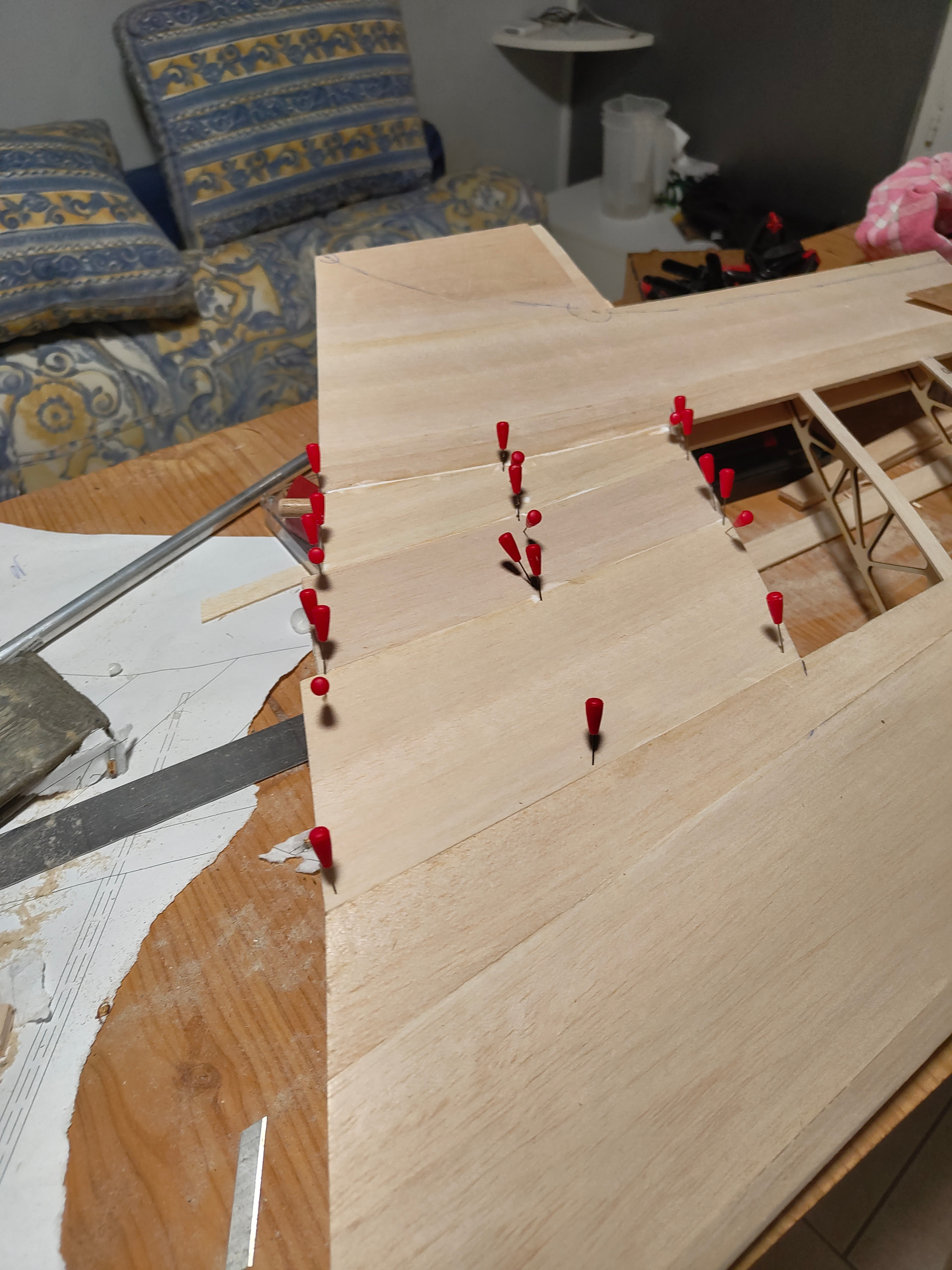

un petit morceau de contreplaqué dans le triangle de l’aile qui risque d’être fragile.

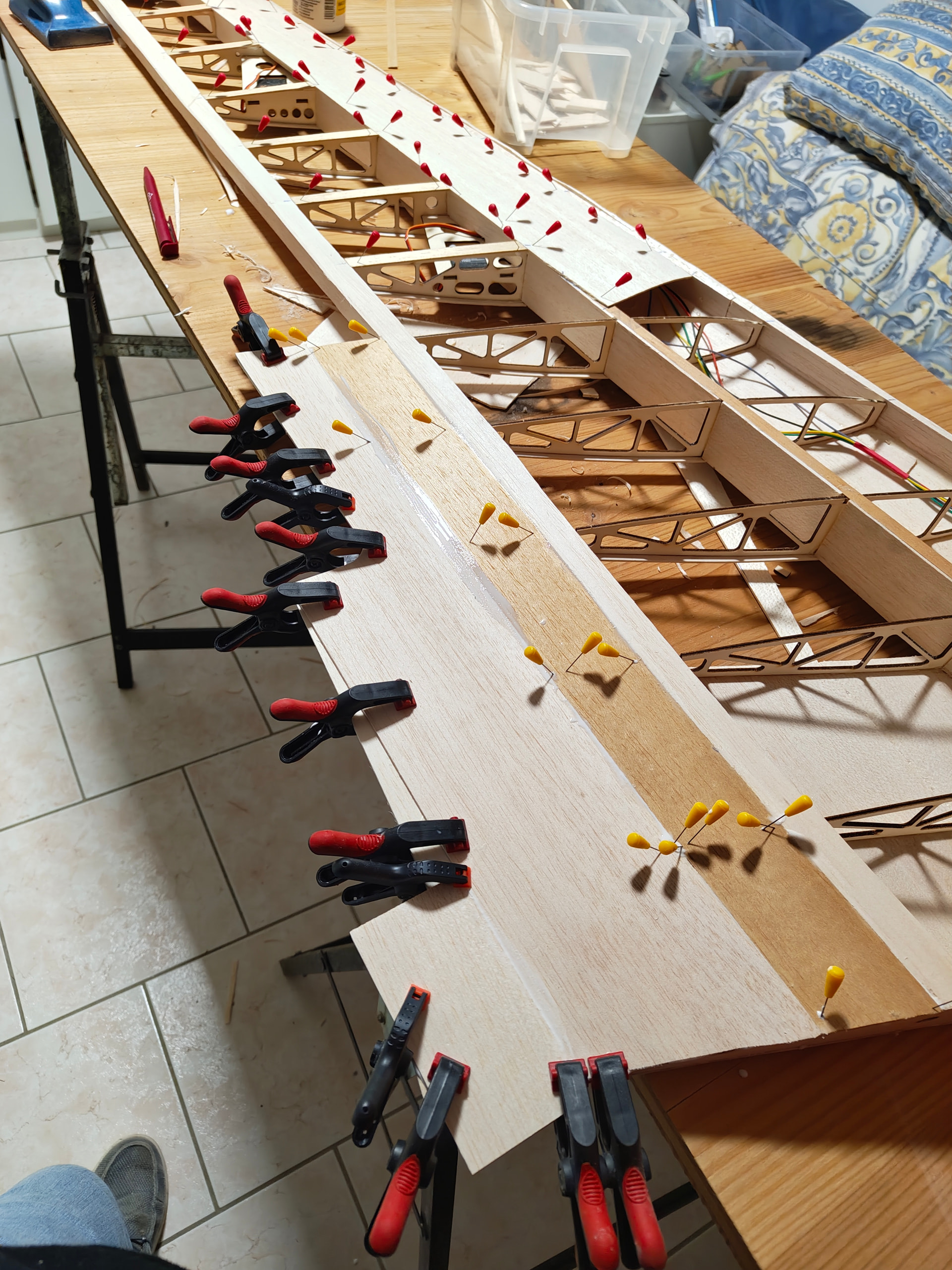

et encore un peu de coffrage.
et boucher le trou de la clef d’aile avec de la colle époxy et ctp 3mm
Ça bosse dur, Bravo !

Ton chantier n’est pas trop dur pour planter les punaises !

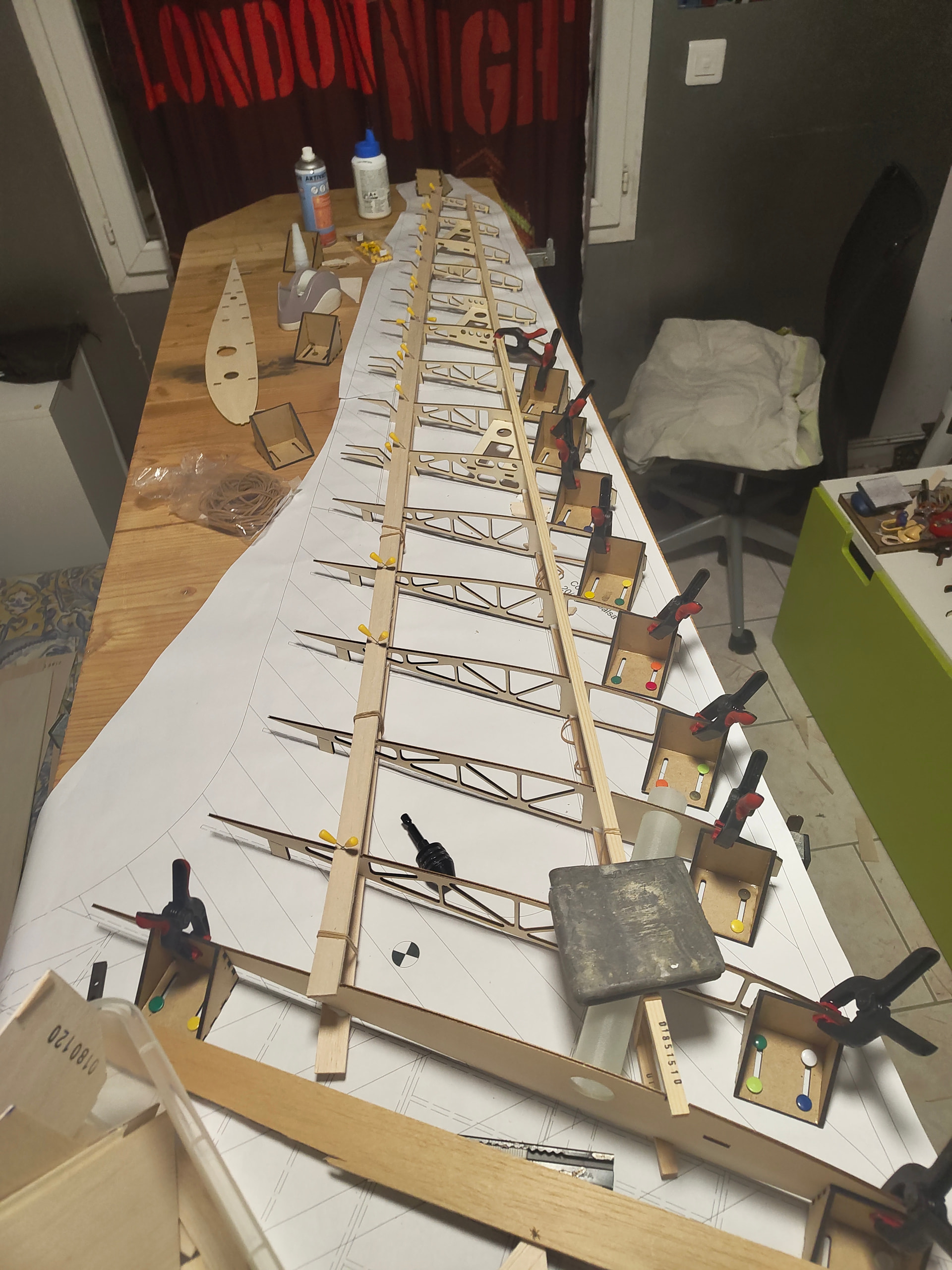

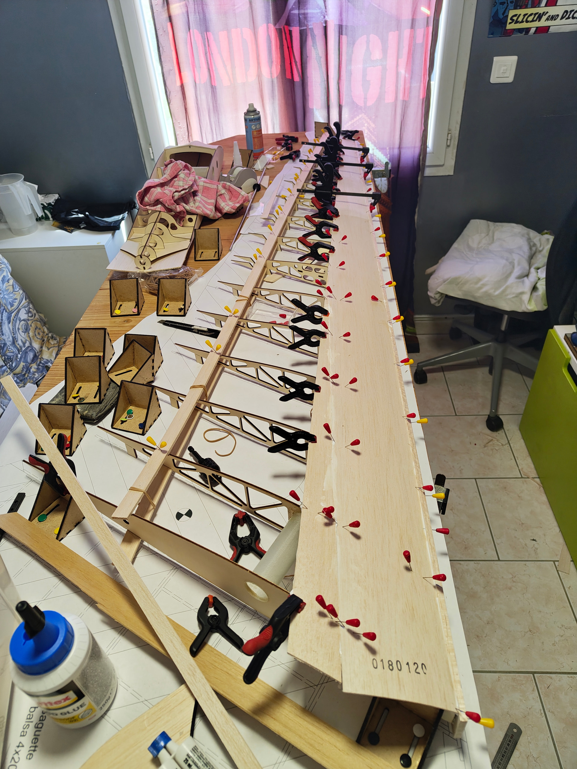

on a continué avec ce temps magnifique la Horten
un petit peu de coffrage et quelques pièces techniques qui ne se voit pas comme ça.
voici une photo de l’ensemble fuseau plus secondaire aile en cours de construction.

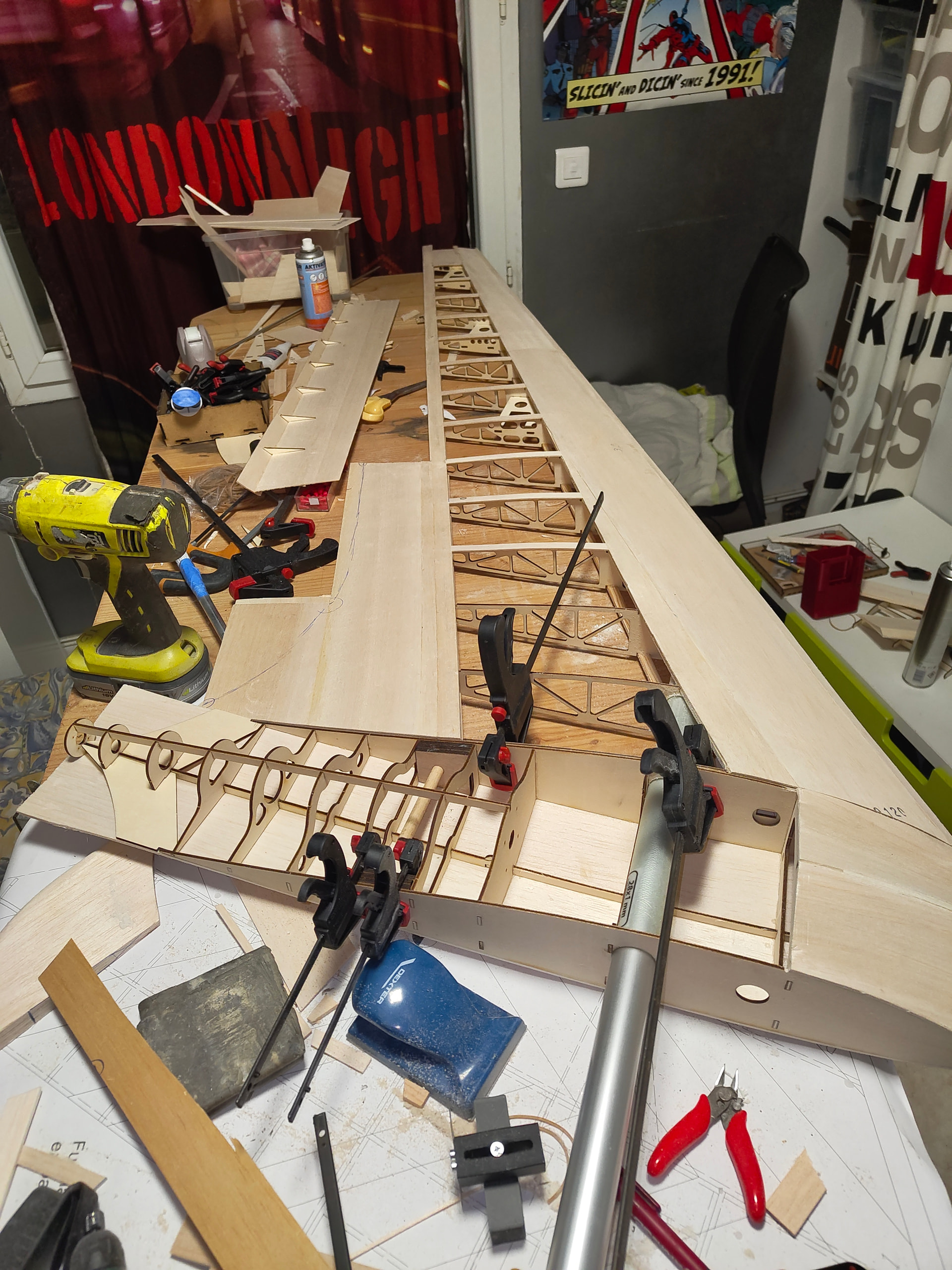

on continue.
on colle, on ponce et on colle et on reponce.

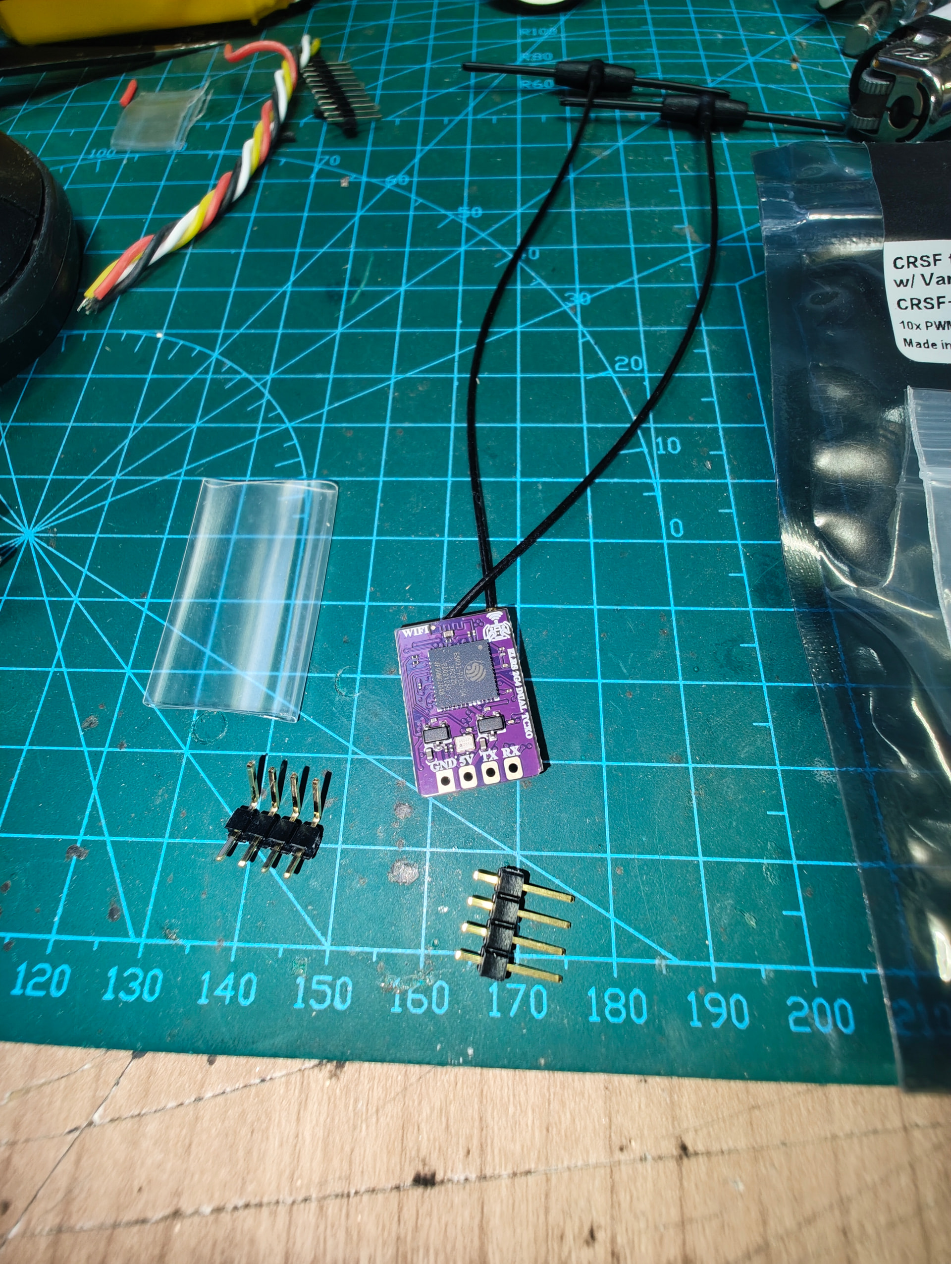

du coup un peu d’électronique dans le garage.

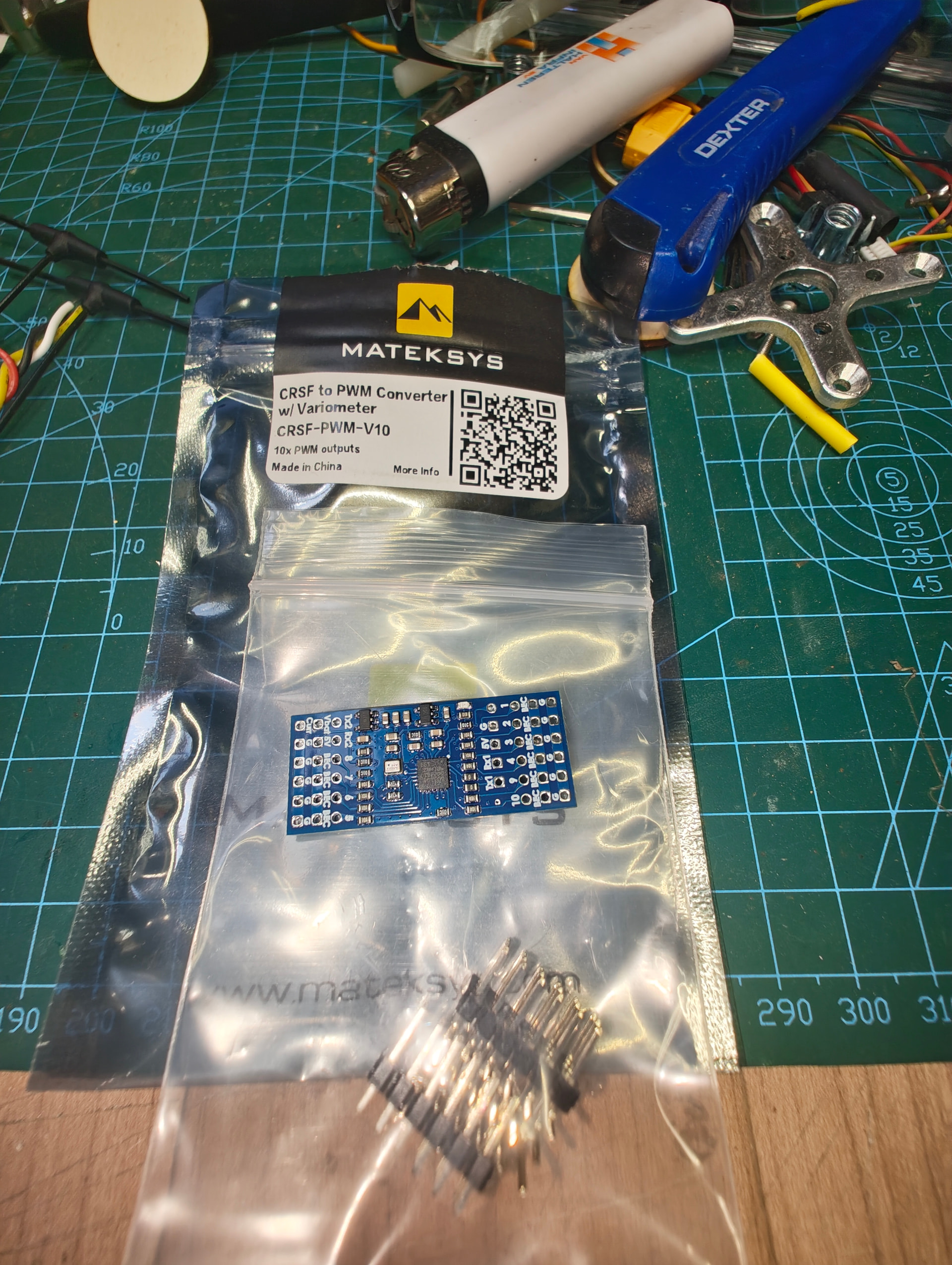

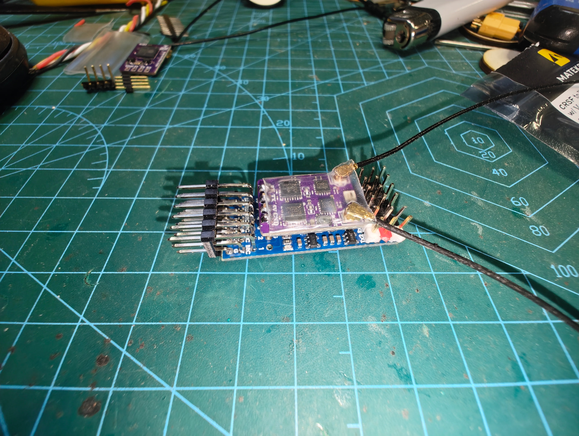

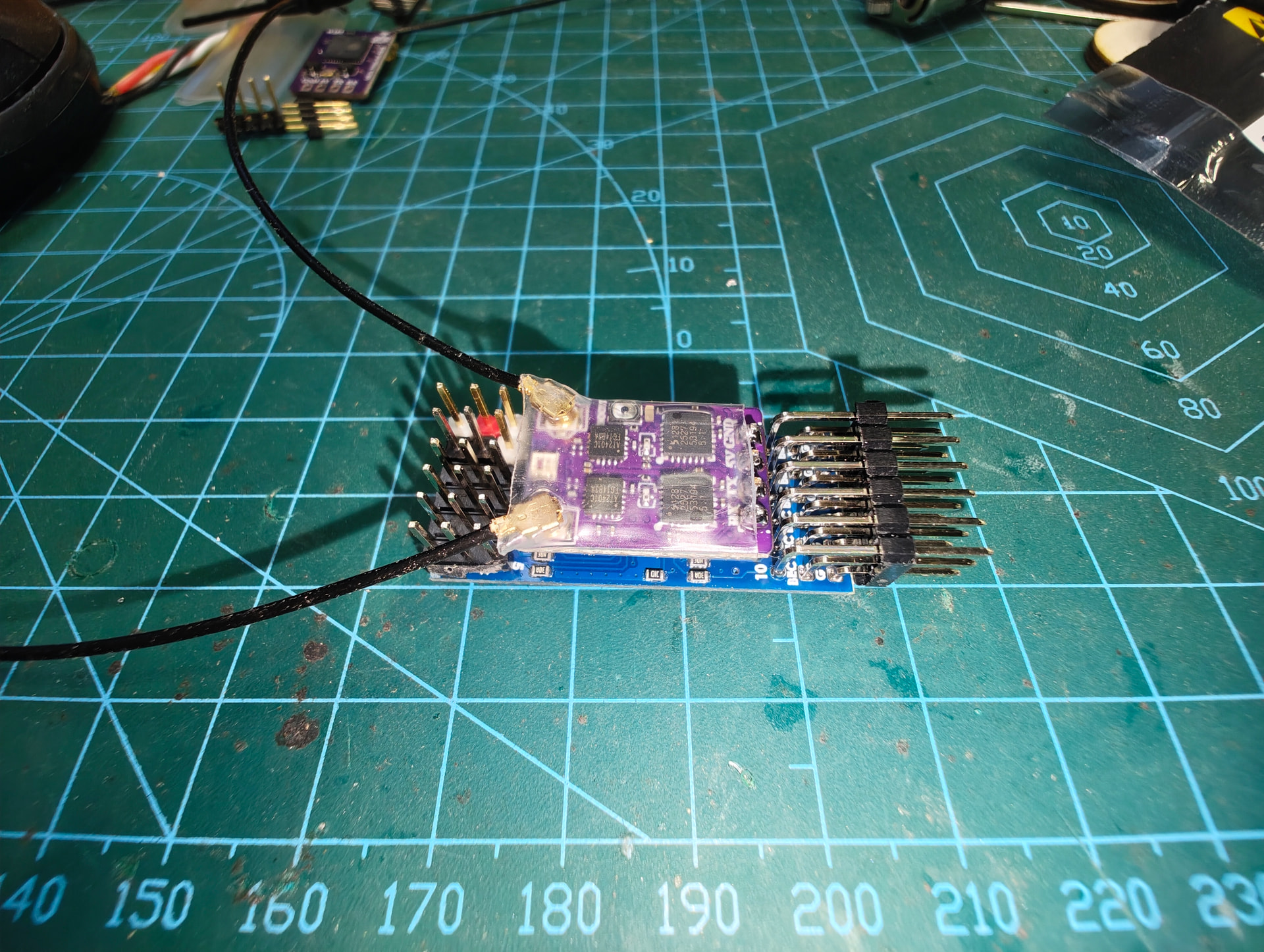

voici la partie récepteur j’ai opté pour une carte adaptatrice crsf de chez mateksys, avec 10 sorties PWM et un Vario et la possibilité de mettre un GPS si on le souhaite, elle me fait remonter aussi la tension batterie et on peut y brancher aussi un capteur de courant.
avec ça on y rajoute un récepteur diversity en ELRS.
ce qui me fait un ensemble a 27€
