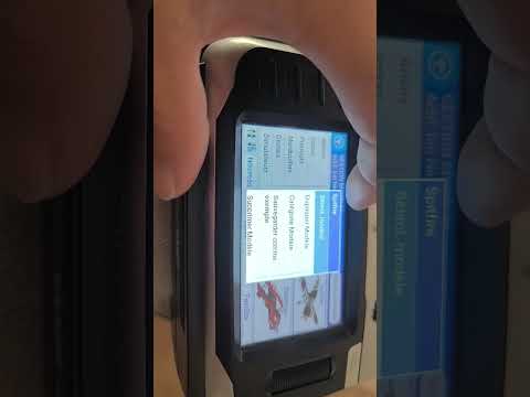

Lorsque votre fichier aufio est créé, comme par exemple l’annonce du nom d’un modèle lorsqu’il est sélectionné, il faut créer une « FONCTION SPÉCIALE » pour le modèle concerné.
Puis choisir « JOUER FICHIER »
Interrupteur: sélectionner « ON »
Exemple de résultat obtenu
