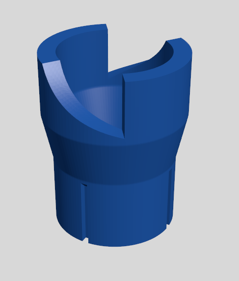

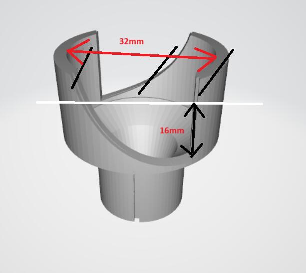

J’ai fait les mesures pour le petit moteur, on coupe le haut, la partie hachurée et on laisse que 15 mm de hauteur pour la dent de loup et le diamètre intérieur est réduit à 32 mm, la base restant la même, pour ceux qui veulent s’y essayer. Merci encore :

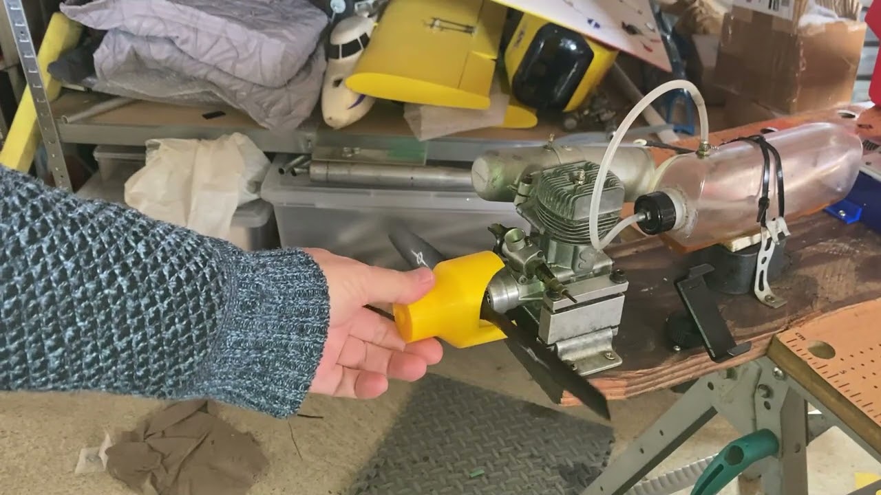

Merci pour la vidéo. :slightly_smiling_face:

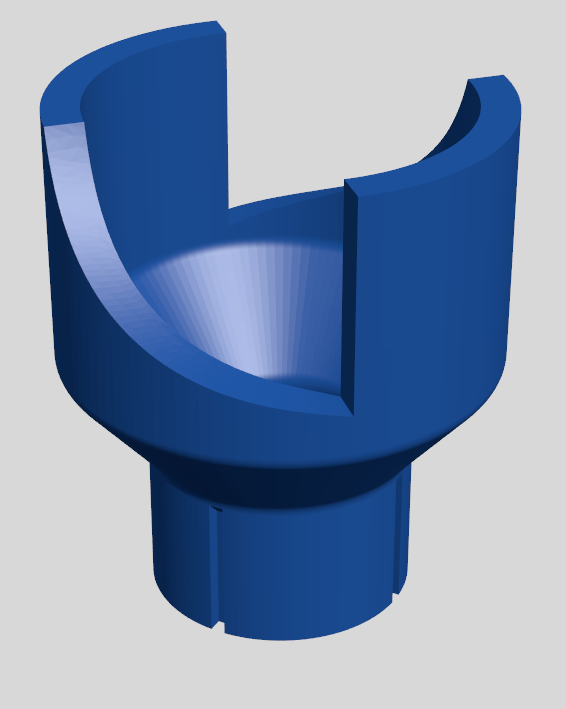

Et puisqu’Yvon me pousse au train, version petit moteur :
démarreur hélice court petit.STL (784,3 Ko)
et première version améliorée si tu dois en imprimer d’autres (rainures de l’embase plus profondes, découpes des dents de loup par projection et non par translation, c’est plus naturel). La version petit moteur est basée sur ce modèle :
démarreur hélice court new.STL (1,2 Mo)

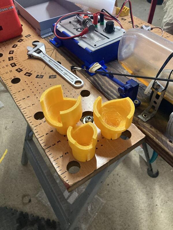

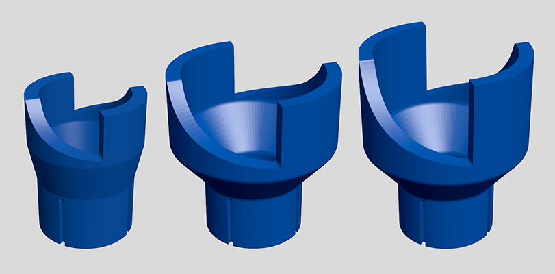

Dernières itérations, avec ajout d’un petit congé sur les dents de loup et ajout d’une taille M (=L plus court, j’ai enlevé 9mm, 15 ça fait plus de la moitié ça me semble trop) :
Tailles S - M - L
démarreur hélice L.STL (1,2 Mo)
démarreur hélice M.STL (1,2 Mo)
démarreur hélice S.STL (841,7 Ko)
Si la taille M est encore trop haute, tu me le dis !
C’est juste parfait mon Grégounet, j’adore, merci et 9mm, je pense que c’est bon.

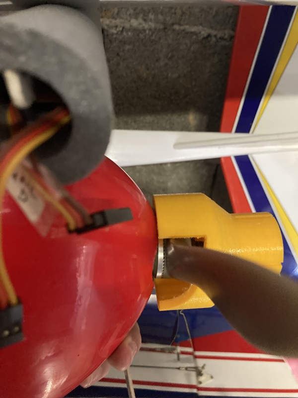

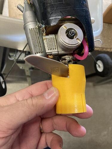

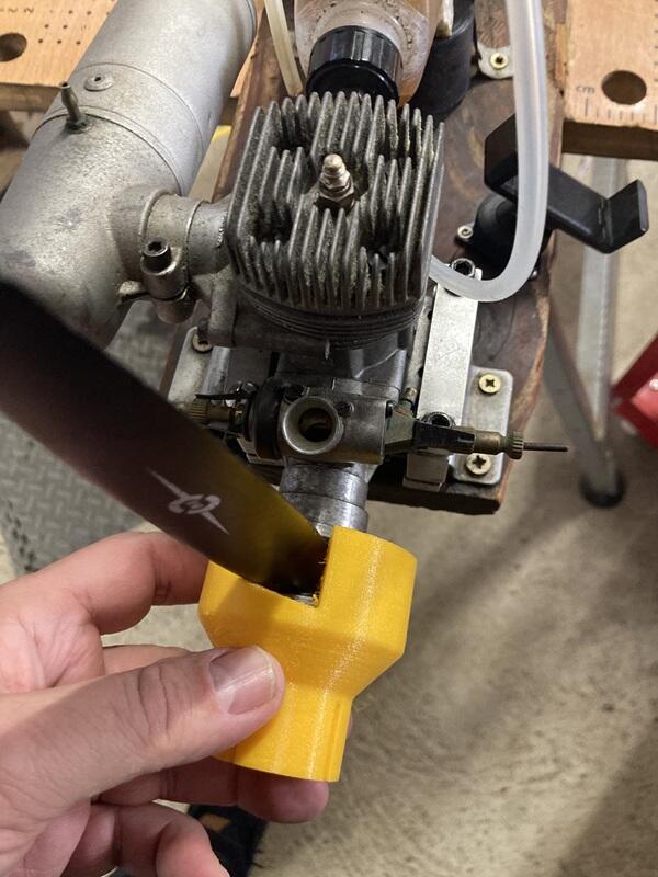

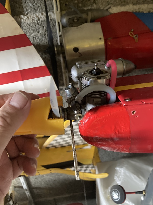

Bon, voila, j’ai imprimé le petit modèle et le grand raccourci.
Le petit est parfait pour les petits moteurs, nickel sur GP07 et OS10.
Le moyen accroche parfaitement sur un moteur 61 et une hélice 12x6 assez large.
Mais ne dépasse pas au risque de rayer le capot, sur l’ASP FS 52 et son hélice 11x7 sur le GeeBee.
Bref, la collection est au complet et c’est parfait, merci Greg.

Dis moi, Greg, j’imagine que tu as les modèles sauvegardés sur ton logiciel de CAO et que les modifs ne t’obligent pas à refaire toute la pièce ? Car pour le petit modèle, s’il était possible de rallonger les dents de 6mm, je pense qu’il serait possible de chopper avec la plupart des hélices jusqu’à des moteurs d’environ 10cm3. Bref, je te laisse voir, mais il n’y a pas le feu non plus.
Oui, j’ai juste des cotes à changer, ça ne fait pas beaucoup de boulot !
Petit Modèle Long :
