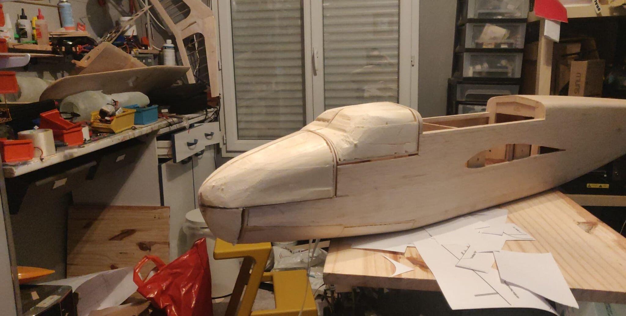

Une petite astuce decouverte tout a l’heure sur le net et qui m’a bien servi:
Si vous avez besoin de couper du polystyrene et que vous ne voulez pas forcement sortir l’arc complet pour decouper les ailes, vous pouvez vous bricoler un arc raapide facon fil a couper le beurre avec 2 morceaux de bois et une corde a piano fine (bon jusqu’ici l’astuce elle est un peu bidon…)
Par contre pour l’alimenter, il vous suffit de prendre votre chargeur préféré et de le mettre en position NiCd, vous configurer le courant en fonction de la taille de votre fil (2A est une bonne valeur de base)
et voila, vous avez une scie a polystyrene rapide a mettre en oeuvre pour dégrossir:
