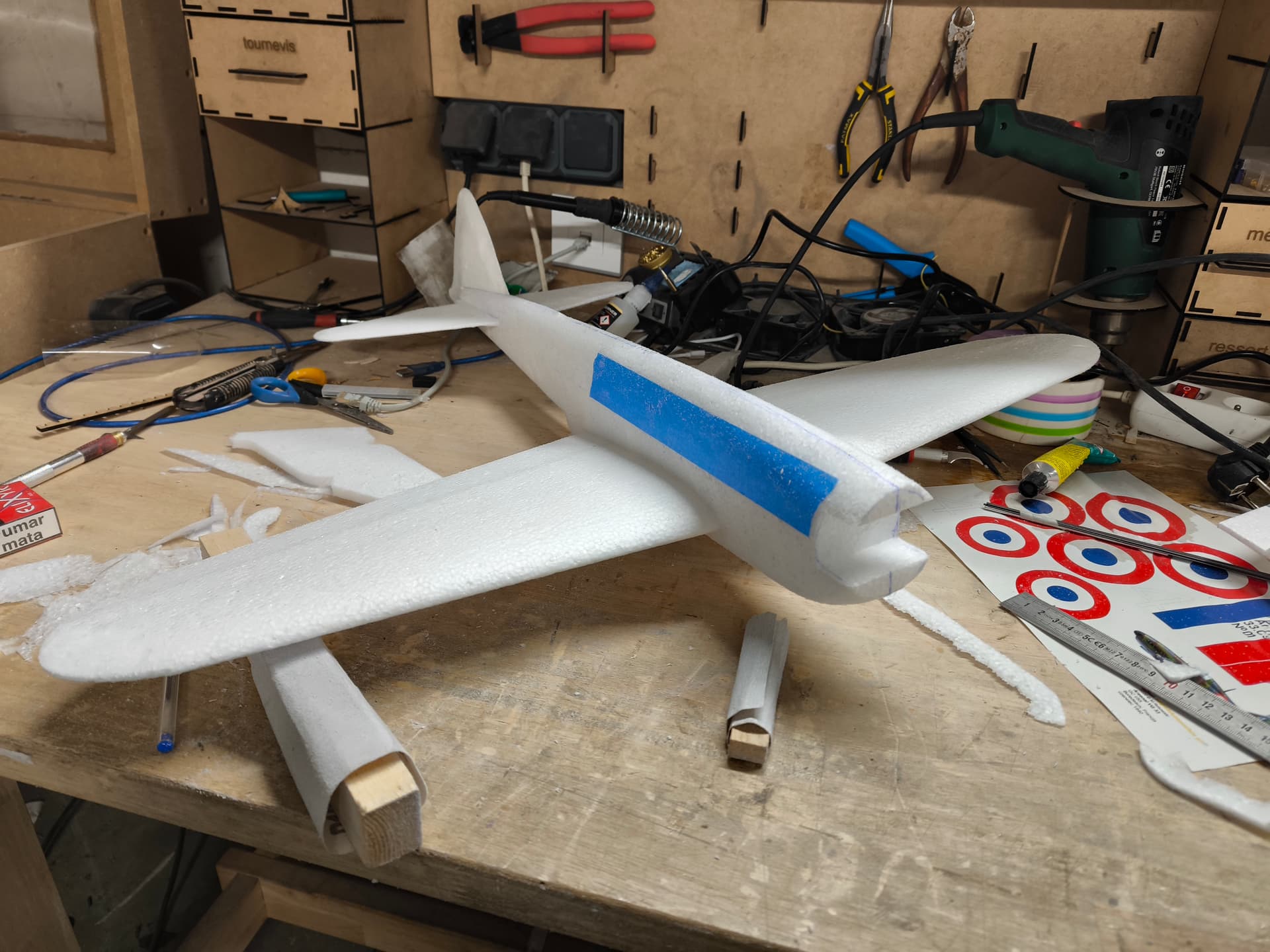

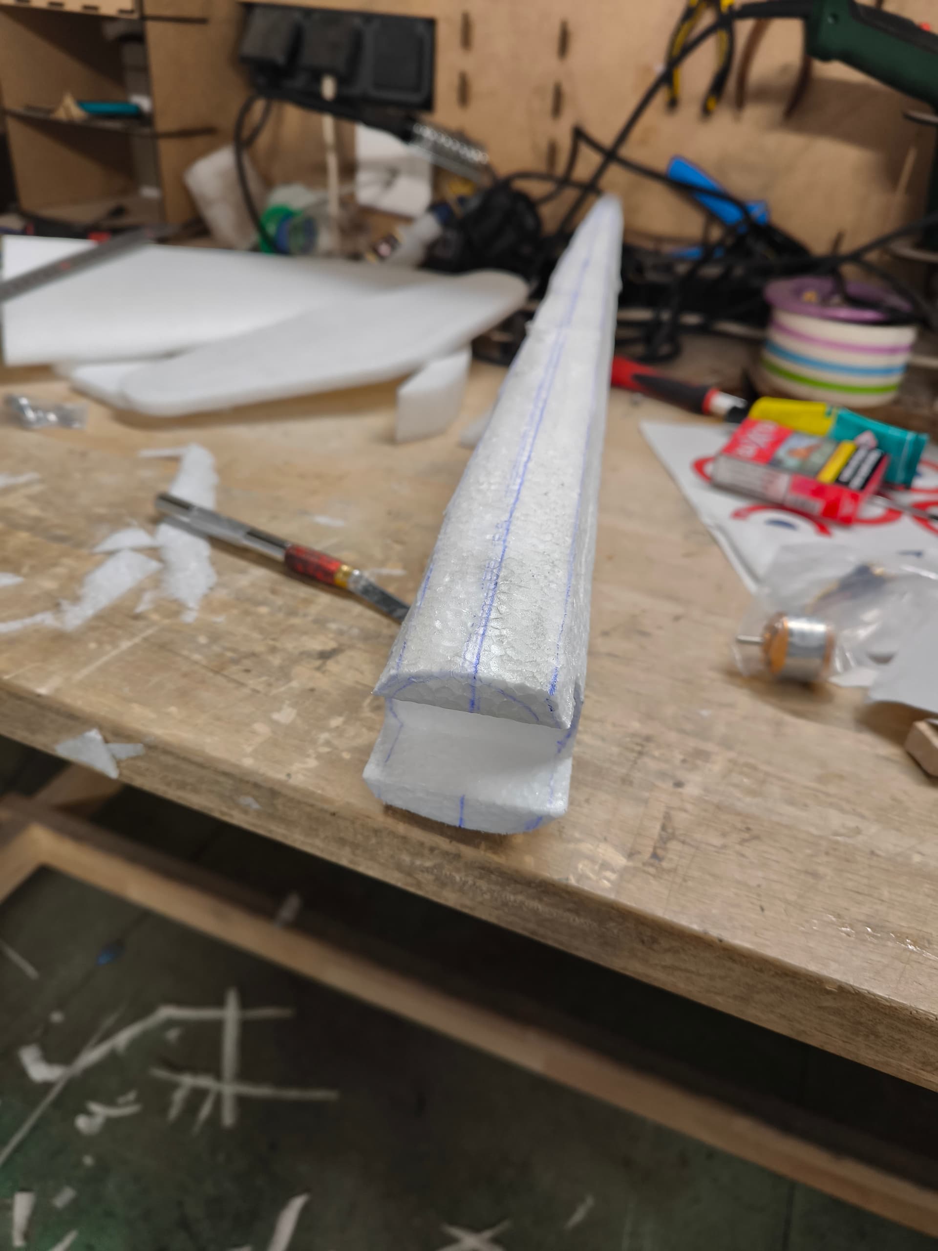

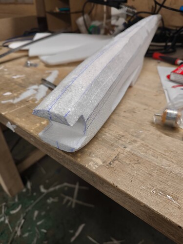

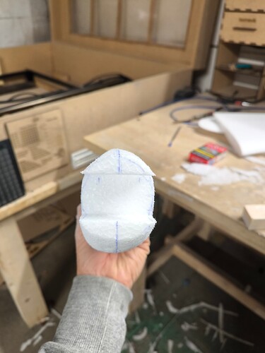

Moi j’avance pas vite mais j’ai des questions: pourquoi 2 rondelles en contreplaqué pour le pare feu, en plus elles n’ont pas le même diamètre ?
Remarque: le piqueur et l’anti couple sont donnés par la face av du fuselage mais je me suis aperçu qu’il y a aussi un angle sur les deux demi coques et le cylindre plein qui va recevoir le pare feu. Je pense que c’est un défaut de fabrication mais à faire attention au collage car suivant dans quel sens on les monte ça fera forcément varier les angles de piqueur et d’anti couple.

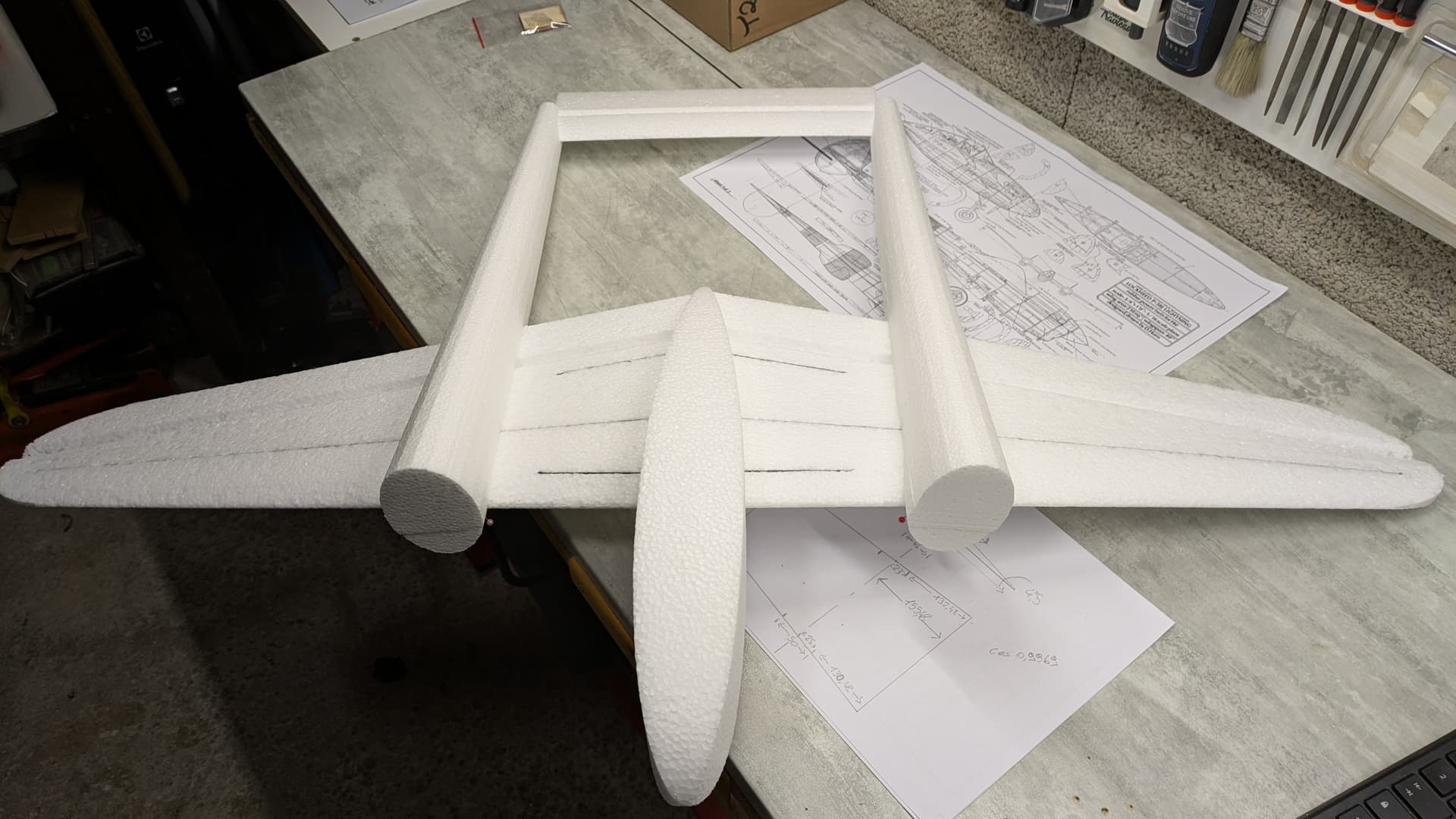

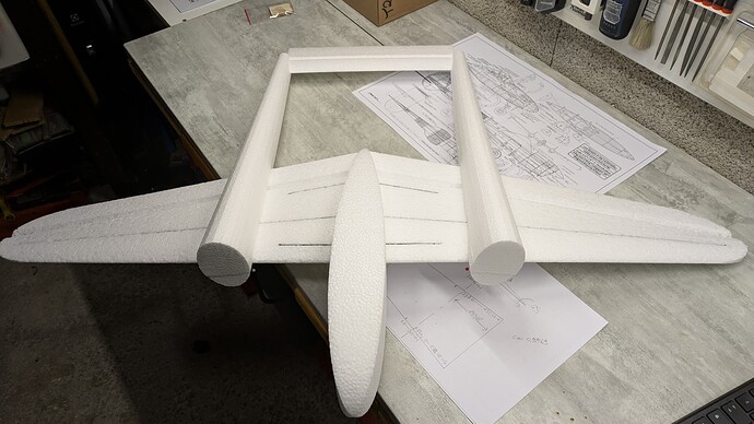

Je commence mon mien P38 , le plus facile . hein Patoche :joy:

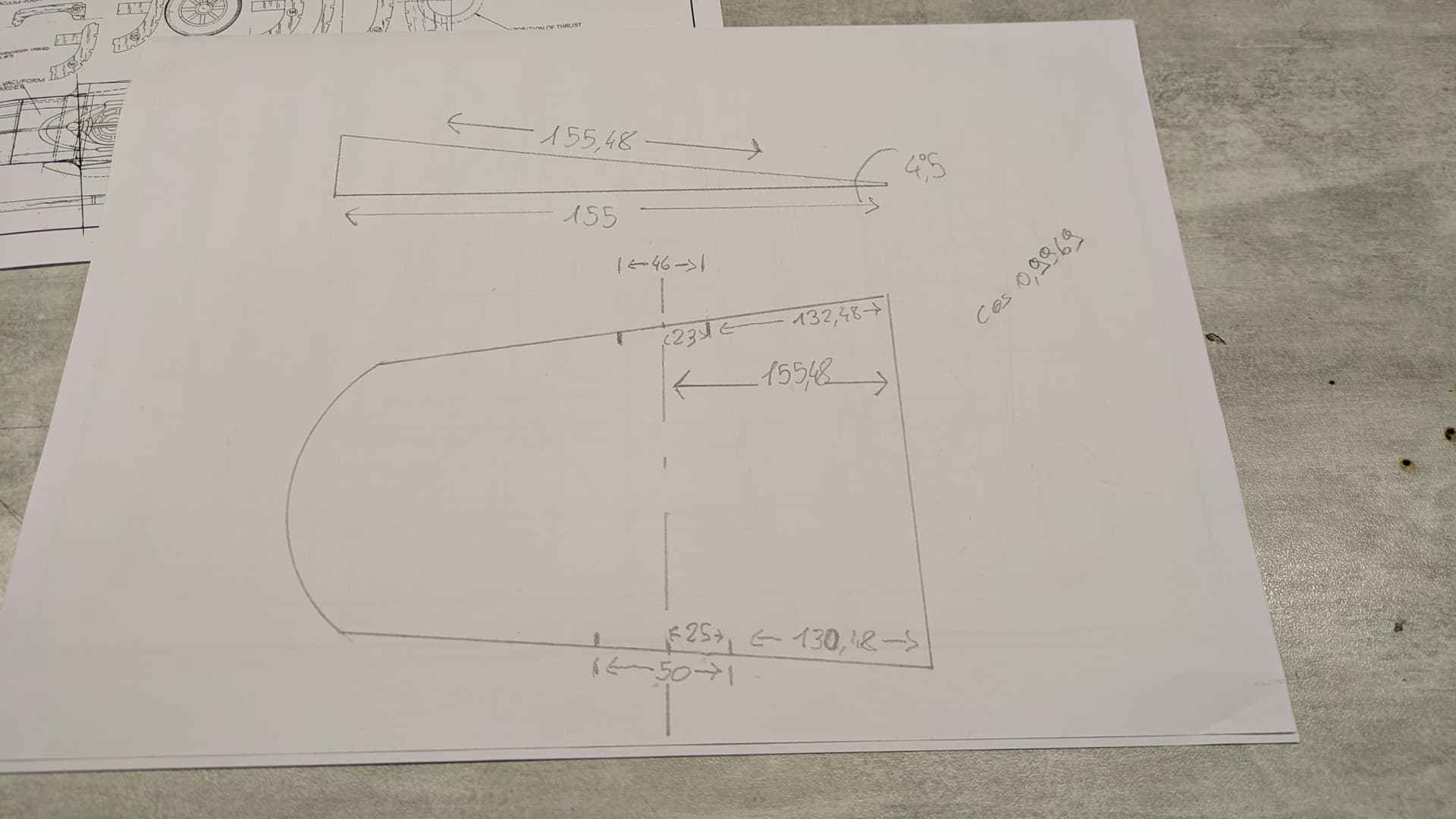

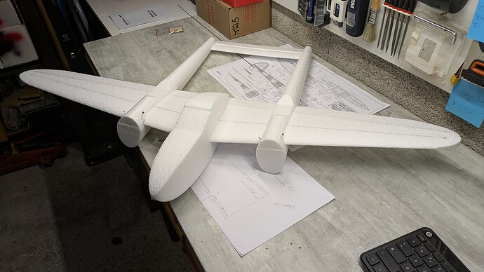

Je pars sur un entraxe de 310 mm sur le haut des fuselages et l’extrados de l’aile avec un dièdre de 4,5°.
Un peu de calcul :thinking: , j’aurais au final un entraxe des deux moteurs entre 325 et 330mm.
Je trace et je coupe :grin:
Je colle l’aile et les renforts carbone :+1:
Première mise en croix et ça à l’air pas mal, tout s’assemble bien .
Par contre j’ai un des deux fuselages ou la coupe est de travers , pas gênant mais niveau esthétique c’est moyen :innocent:
