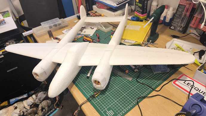

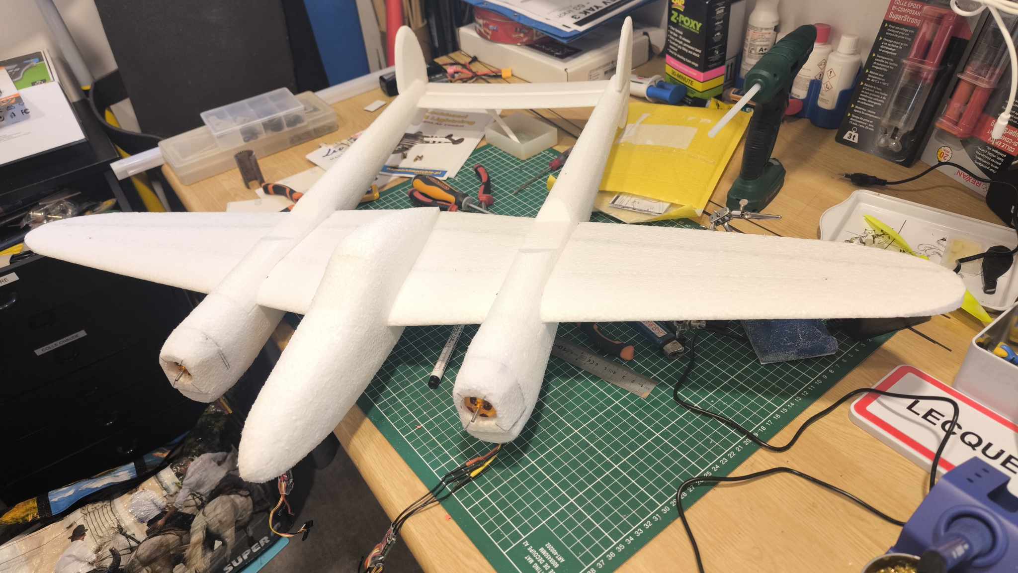

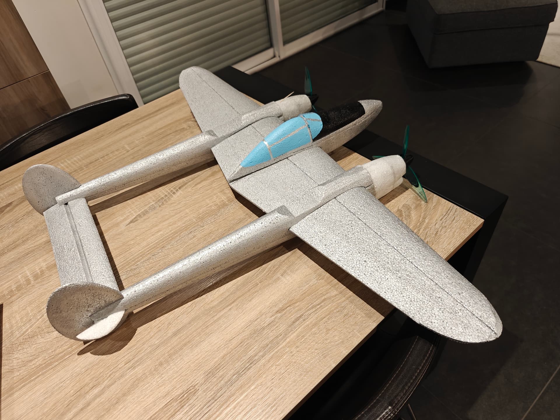

Poursuite des travaux sur le P38 avec les capots moteurs…
Jusqu’a maintenant ça avait été plutôt rapide mais là j’ai un peu plus galéré mais faut dire que je me suis bien elv…
Comme je veux mettre le servo de profondeur directement sur le stab j’ai voulu faire passer les fils discrètement, du coup j’ai percé les poutres dans toute la longueur avec un tube en alu chauffe au chalumeau…

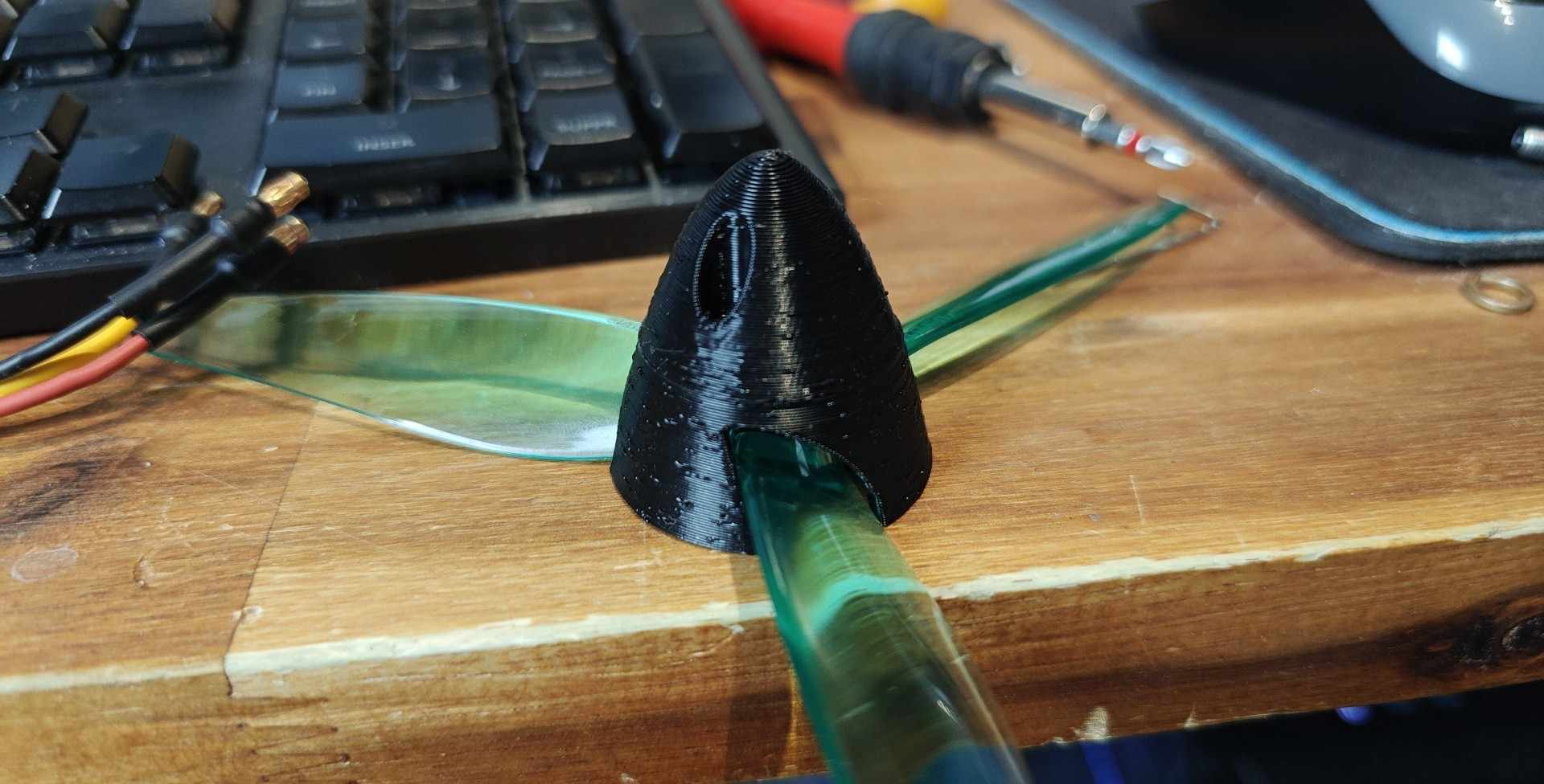

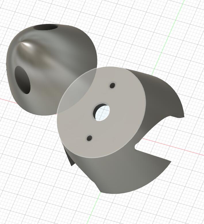

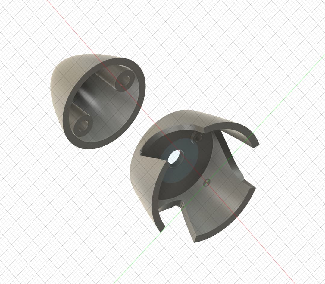

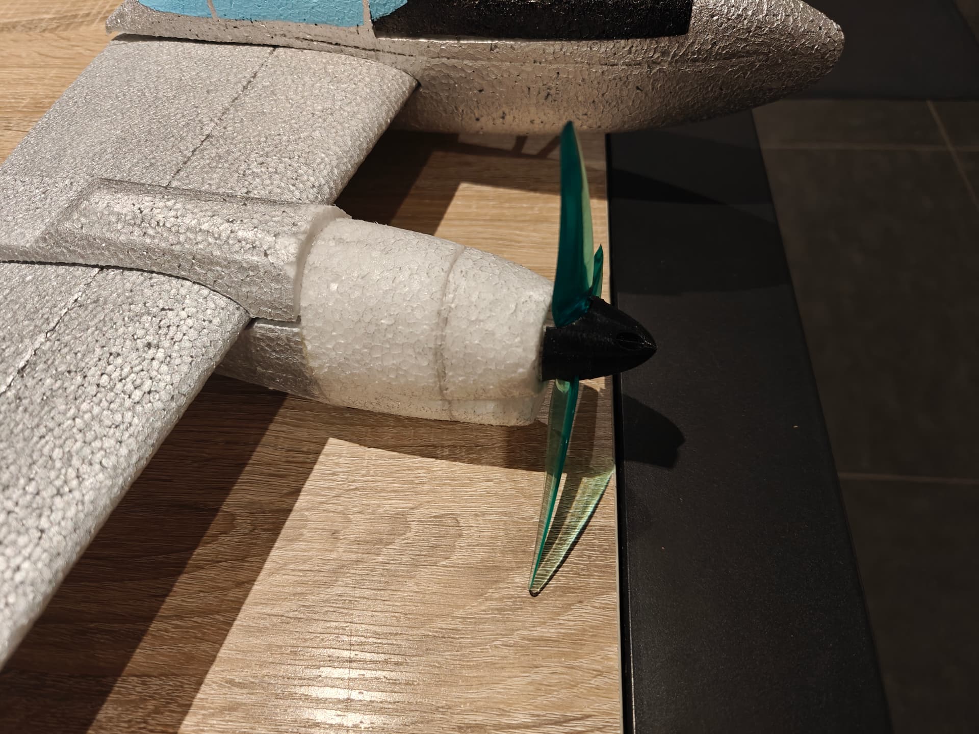

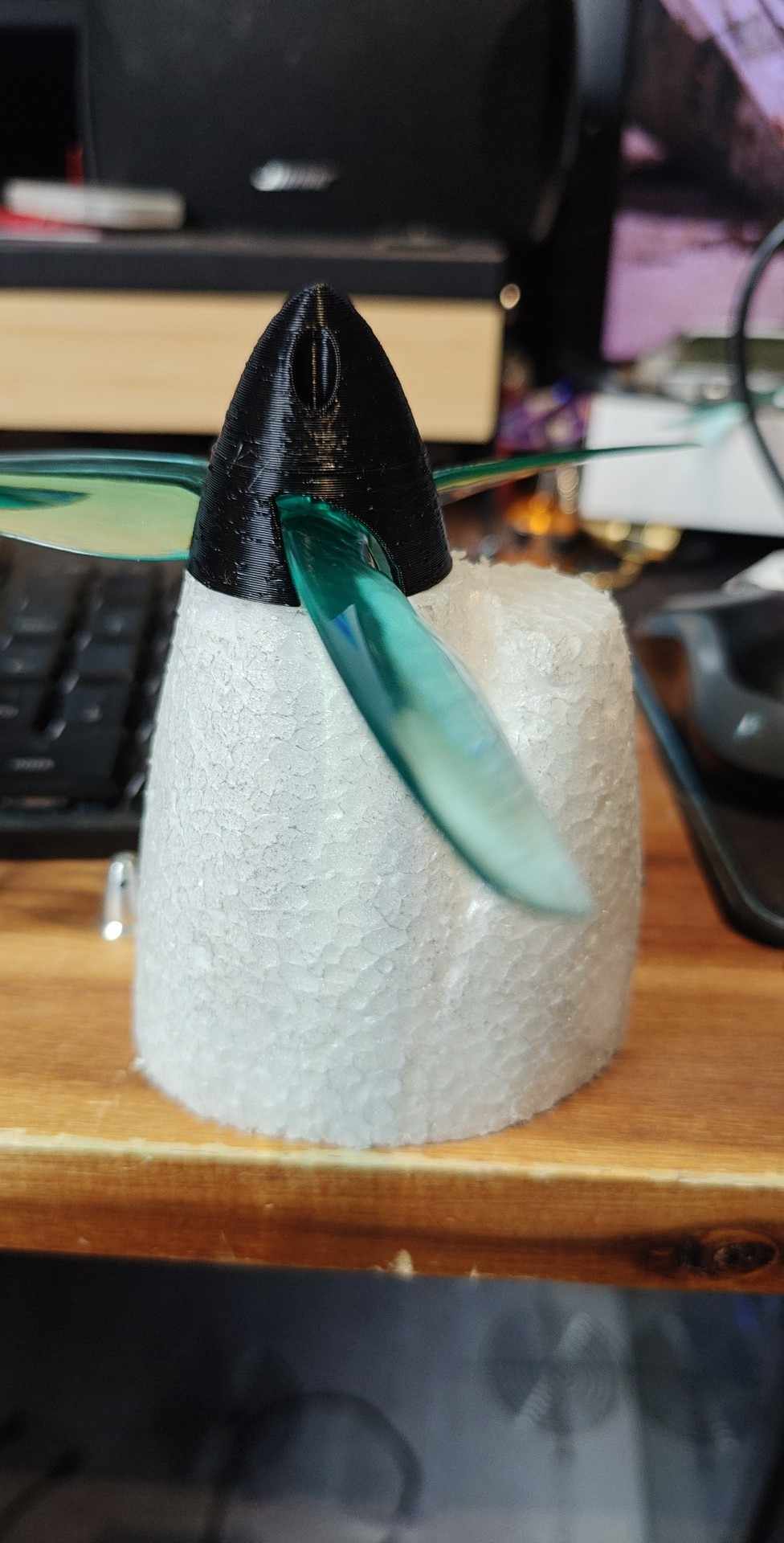

J’ai ensuite poncé les capots moteurs pour masquer les moteurs puis dessiné et imprimé des cônes sur mesure grâce a mon imprimante 3D.
Bon la qualité est dégueu car j’ai poussé les vitesses a fond, c’était juste le proto
Et enfin j’ai commencé à passer les câbles a l’intérieur, du coup petit montage a blanc pour se donner un peu de motivation
C’est un peu galère, mais il a de la gueule ce P38.

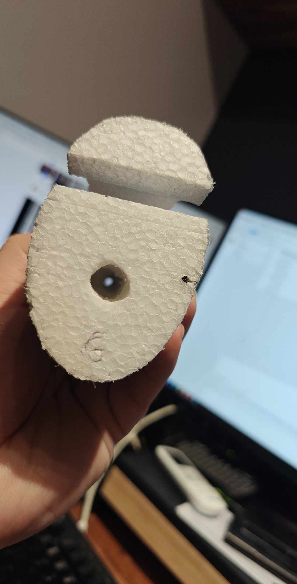

Ça avance…
Beaucoup, beaucoup de boulot pour 1 nacelle moteur. La faute à Modelvincent et Hugo’tchu qui veulent jouer au concours maquette-qu’on-va-exploser… :joy:
Je precise que ce ne sera pas ce cône. Celui-ci est trop grand

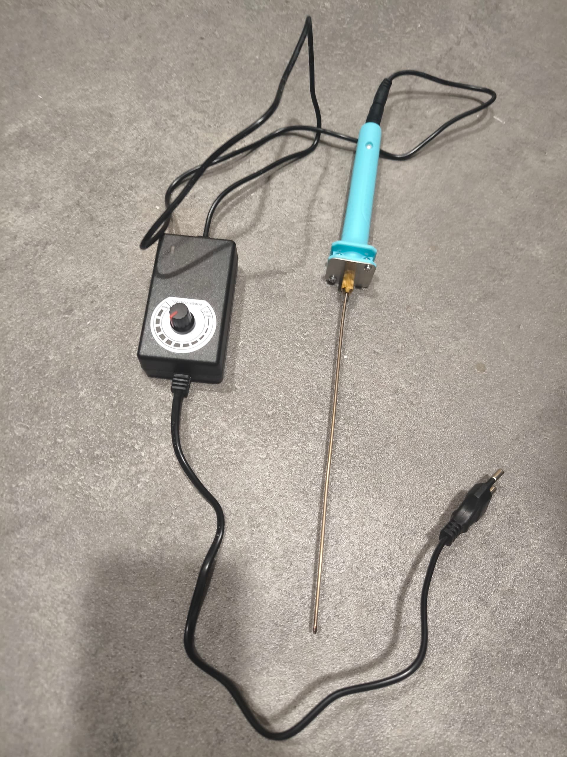

Je recommande cet outil pour le montage des marek et pour tout autre modèle en mousse.
Découpe rapide, nette, avec intensité réglable.
Pour 7 ou 8€ sur AliExpress, port compris.
référence Ali?
T’es qu’une feignasse, mon oncle… :joy:
Je viens de trouver ça sur AliExpress :
7,09€ | Stylo coupeur de mousse à température réglable, 110V-240V, machine de découpe de polystyrène, styromousse électrique portable, outils de bricolage
Feignasse depuis tout petit mon bon.
Et aurais-tu pris le plug 25 cm EU par hasard?
C’est bien celui que j’ai

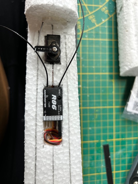

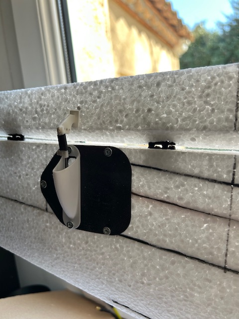

Avancement en cours
Petit système récupéré des avions imprimés en 3D.
