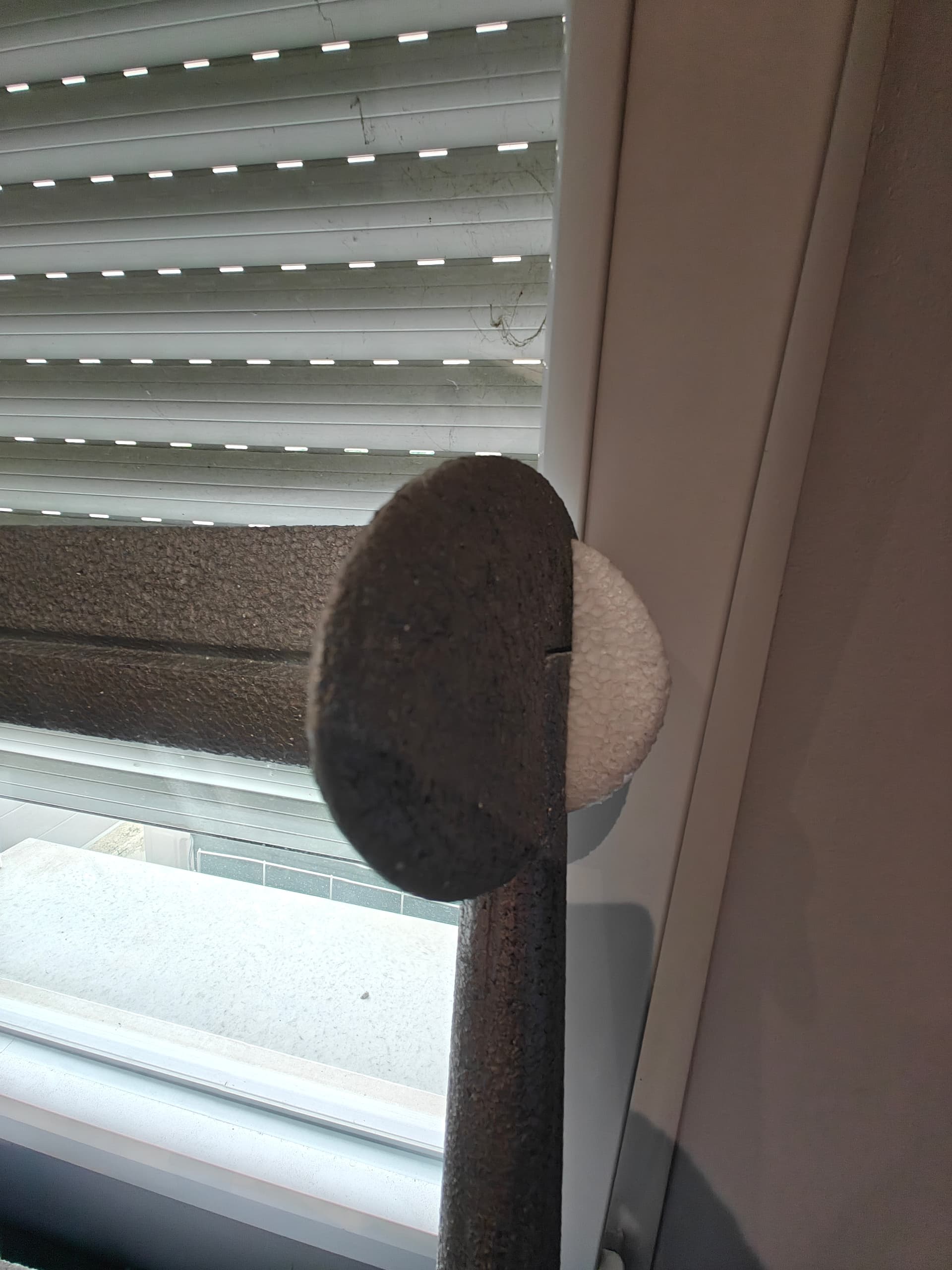

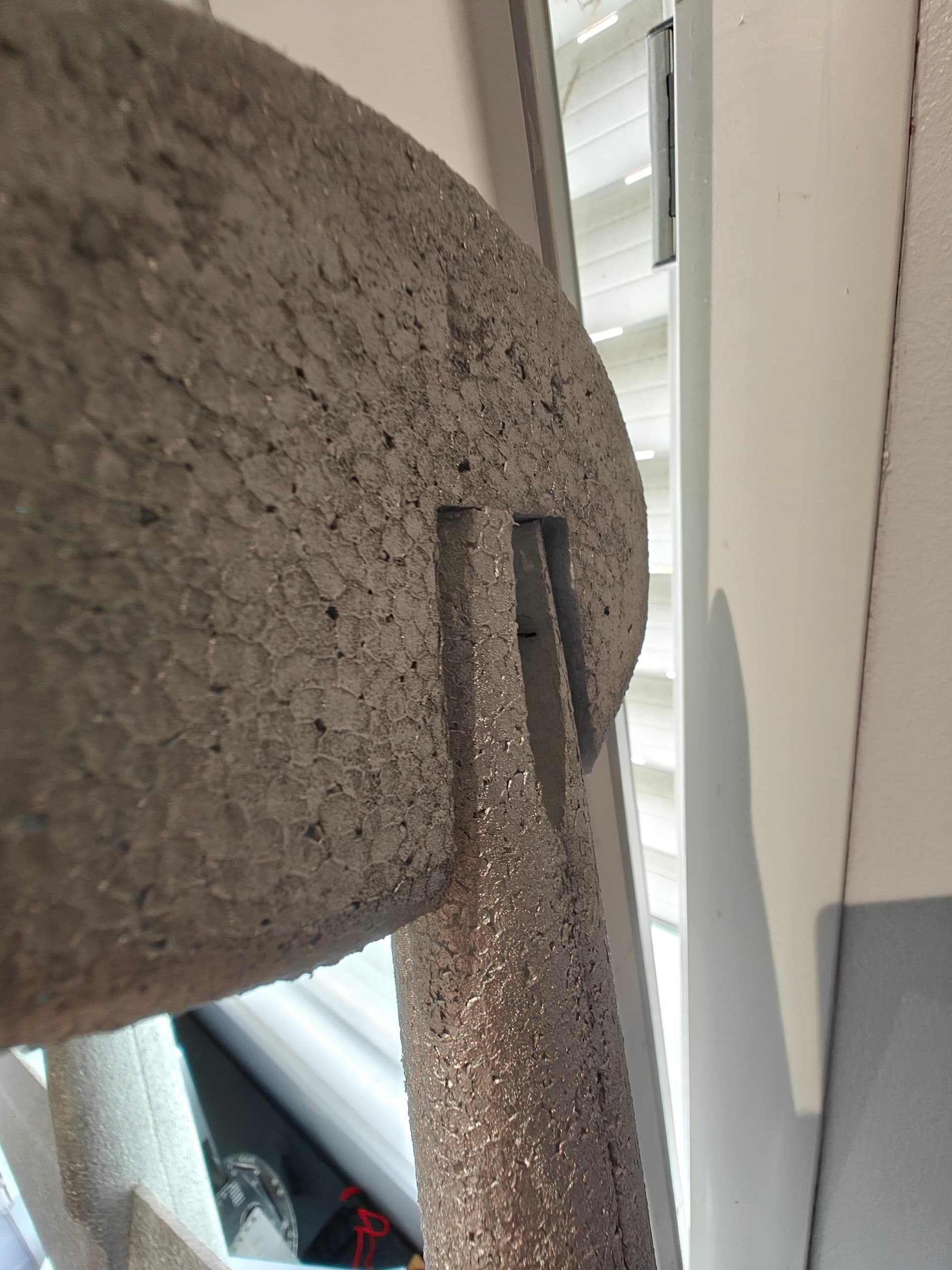

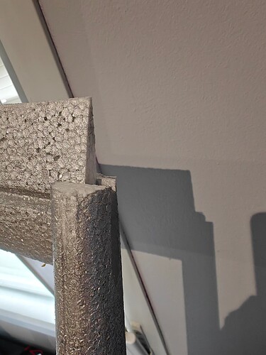

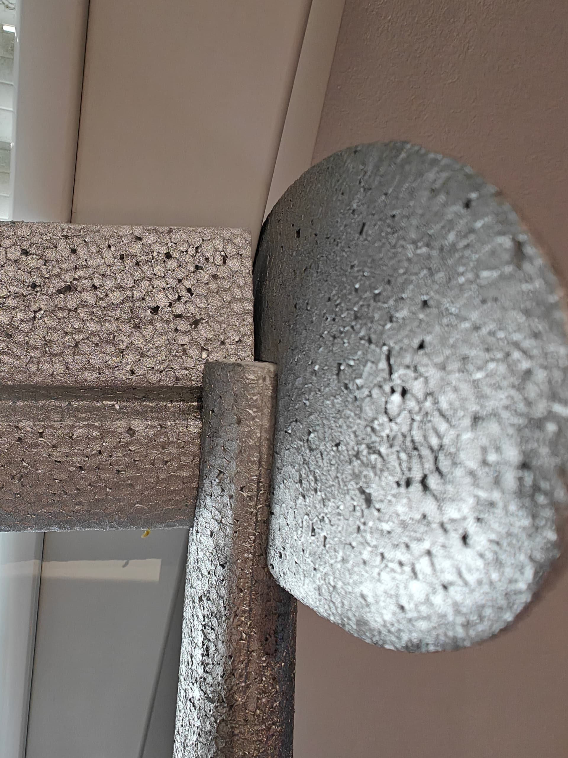

Attention de bien tenir compte de la largeur des dérives aussi, idéalement, il faut qu’a l’arriere, il reste 1cm de matiere au bout des stabs, cela permet de placer les dérive en bout des stab sans avoir besoin de couper le stab, et de rentrer un peu les « oreilles » en bout de stab

Du coup je suis pas mal avec mes 310 :grin: j’ai un jeu de 1mm avec la dérive de chaque côté :+1:

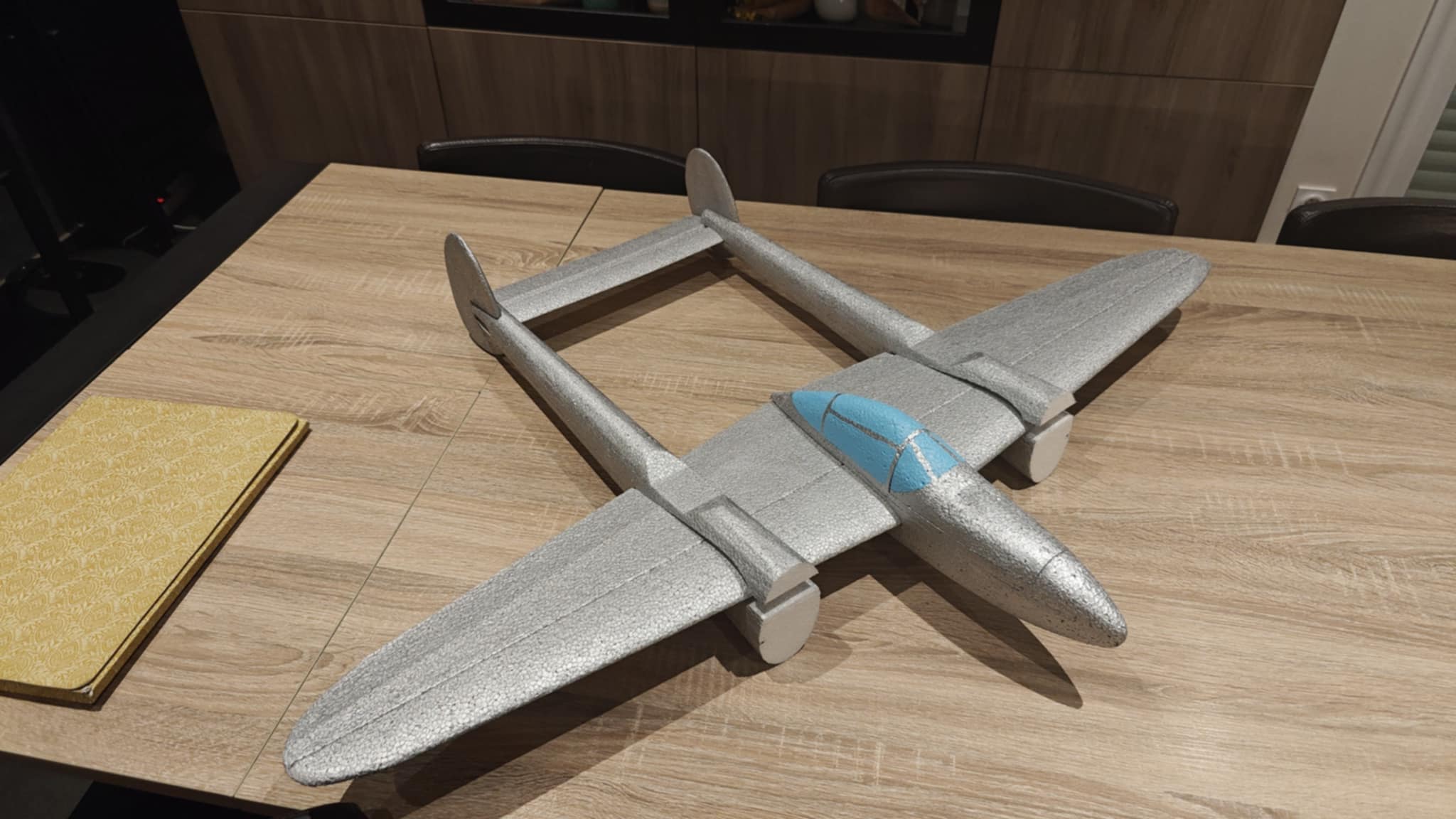

C’est vrai que le P38 n’est pas le plus simple a monter car il n’y a aucunes infos sur le montage,
mais ca reste tres logique, il suffit de faire un montage a blanc des différents elements avant de coller :smiley:

Le monsieur il te dis de laisse 1cm depasser
Comme ça tu a la place d’y glisser la derive
Et il te reste la place pour insérer l’oreille
J’attends les moteurs et les esc pour tailler les nacelles moteur a la bonne forme
