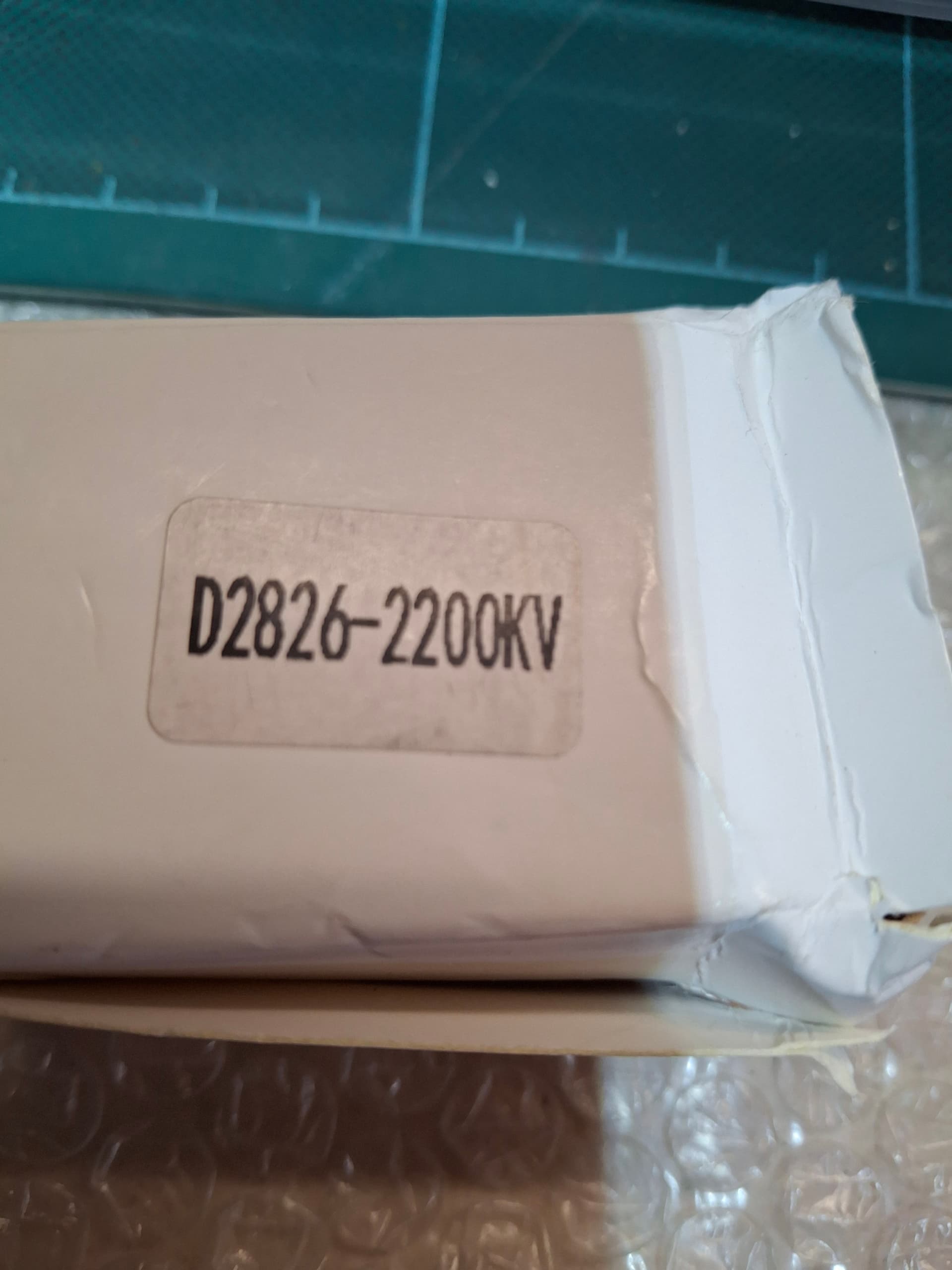

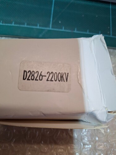

C’est bien un 2826 -2200K hélice conseillée 7X4
