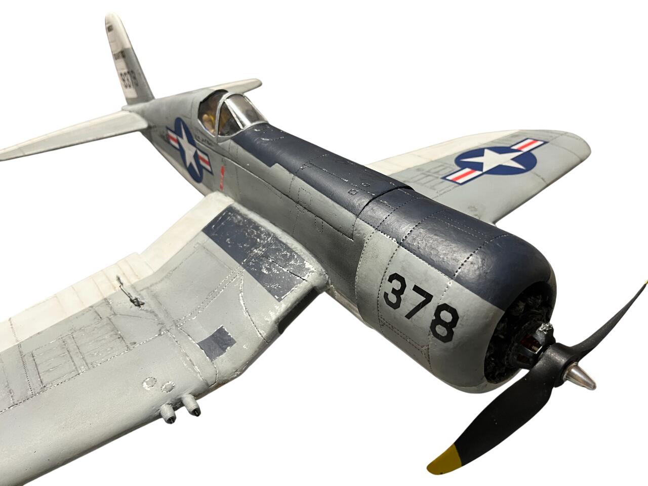

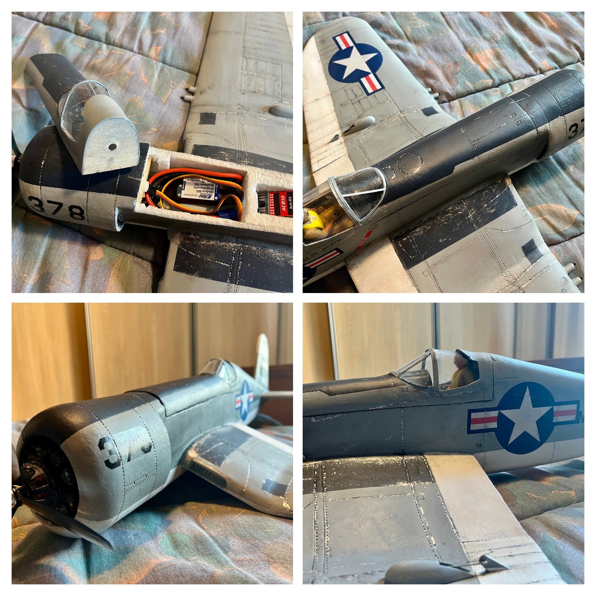

Suite à mon soucis de contrôleur qui chauffais (bouillant) après 30 secondes sans rien faire, j’en ai commandé un autre (de marque cette fois ci et pas un truc sans marque chez Ali express).
Du coup, j’ai reçu le contrôleur aujourd’hui et le Corsair est prêt pour voler le week end prochain probablement.
Finalement je suis partis sur une hélice plus petite savoir une 6 X 4 et j’ai opté pour un accu 1300 Mah. ça va moins tirer sur le moteur et sur l’accu GENS ACE.
ça sera plus lourd donc plus d’inertie mais je pense que ces avions supportent un peu plus de charge sans soucis :slightly_smiling_face:

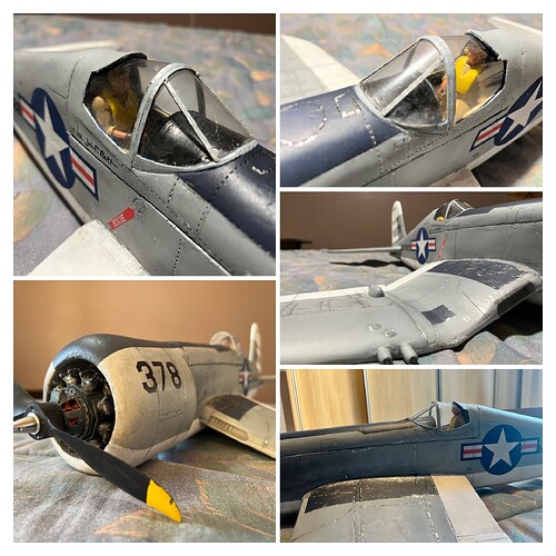

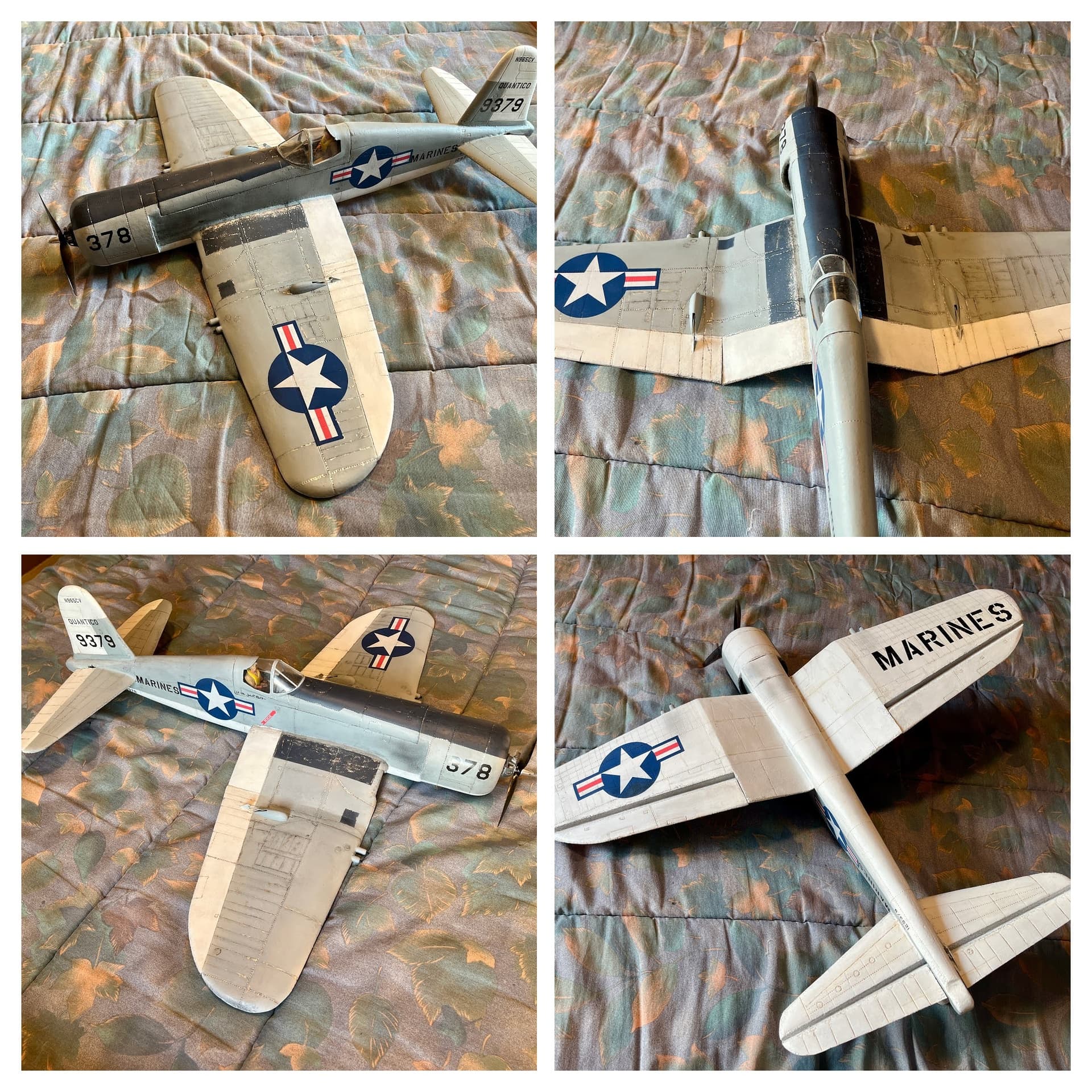

Je sais que ce n’est pas dans l’esprit des marek mais j’ai voulu voir si je pouvais faire une déco avec.
En tous cas, j’ai pris du plaisir à faire ma déco malgré le matériaux (EPP) qui n’est pas facile à travailler.
Je prend autant de plaisir à voler qu’a construire. Du coup, ce Corsair est sympa. J’ai opté pour une déco de F4U7 version Canadienne.
Maintenant il faut qu’il vole correctement.
Ma seule appréhension est le faux moteur autour du 2826 2200kv qui se présente comme une sorte de cage ajourée autour du moteur. J’espère que le PLA autour ne va pas fondre avec la rotation du moteur qui va peut être chauffer. je compte sur le souffle de l’hélice avec mes aérations pour refroidir tout ça :hot_face:
J’ai fait deux goulottes derrière le moteur jusqu’a la fin du capot moteur coté échappement pour qu’il y ai un refroidissement ou un circuit d’air. Je ne sais pas si ça sera efficace ou pas.

Voici des photos :

Pour un Marek, punaise, qu’est ce qu’il est beau!
Impressionant !! Si tu me le permets je vais envoyer les photos à Marek lui même
