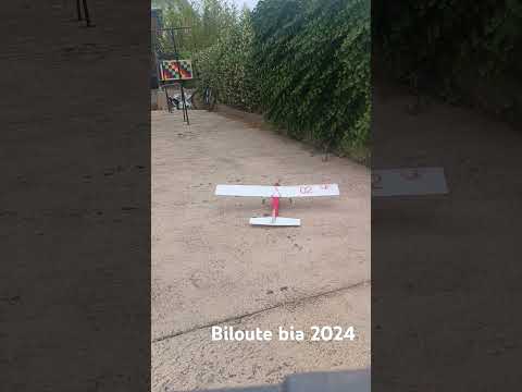

Merci à ceux qui ont accepté de mettre en vole les biloute 2024 du BIA du collège Sainte-Thérèse.

Je vous conseille de vérifier:
les collages, les serrages de boulon de Dominos, guignols, roues
Recollage des gaines de cap.
Perso sur le mien, j’ai fait deux trois modifs
j’ai retaillé les ailerons pour le passage des élastiques.
(Je viendrai avec des élastiques lundi.)
Changer les vis de fixation du couple moteur.
J’ai vu un peu trop grand ( elles risquent de perforer la batterie à l’intérieur)
J’ai mis une cale, pour éviter que la batterie ne touche l’axe du moteur.
Après un desserrage des roues et un roulage sur quelques mètres, l’hélice à toucher décollant la cloison par feu.
Donc je l’ai recollé à la bi-composante.
Avec une 1000 en 3S l’équilibrage est tout à fait correct à 48 mm du bord d’attaque.
