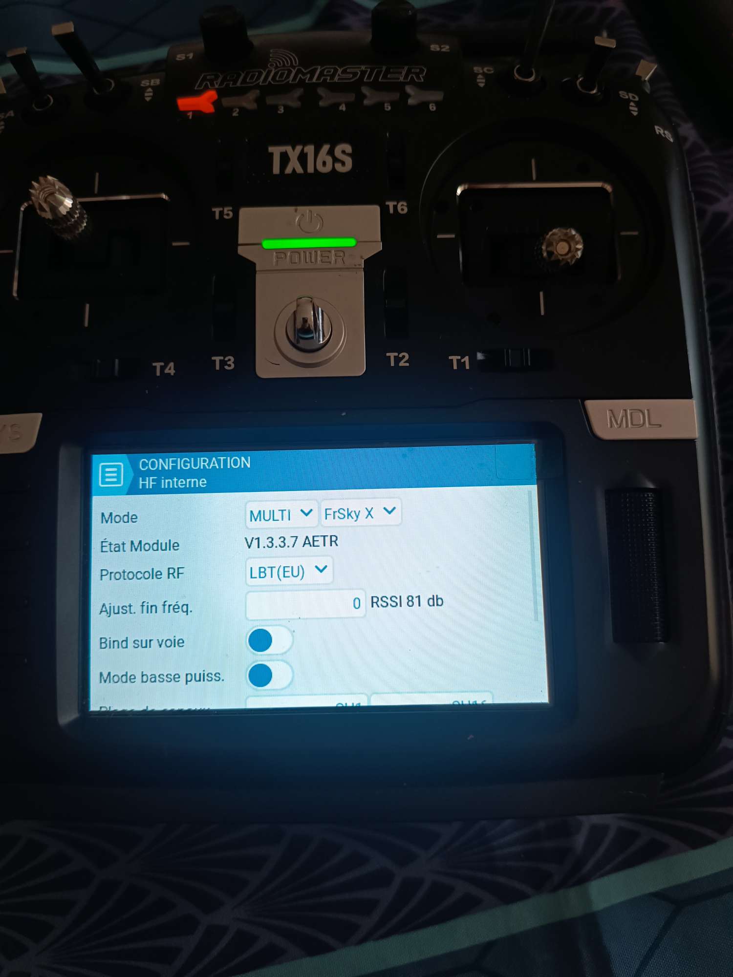

Voici tous mes choix
Sans succès avec différents essais.
Pouvez vous me dire quel edge êtes vous ?
Moi
Mon état Module V1 .3.3.7.AETR
Après une 20aine d’essai
Voici le résultat.
