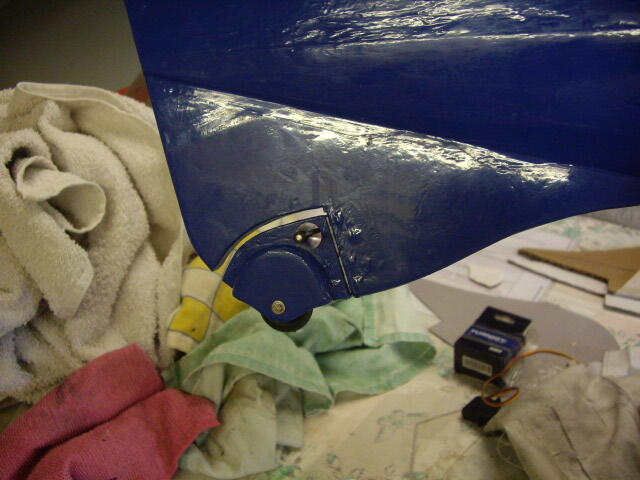

Je me suis donc décidé ce week-end et me suis attelé à faire en sorte que la roulette de queue fixe soit mobile.
Il me faut encore installer le servo et la tringlerie.
Le look changera et s’éloignera de l’original.

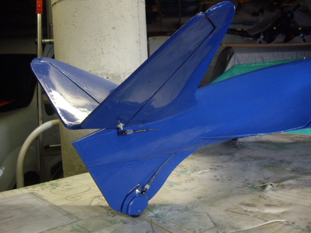

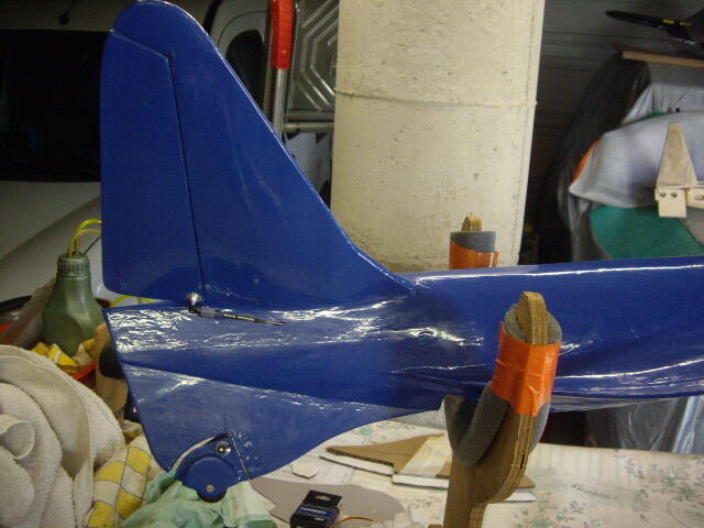

voilou c’est fait
IMGP7010
Vu la taille de la roue et le faible bras de levier, je doute de son efficacité réelle.
Tu as fait des essais ?
C’est pas trop moche, bravo Yvon. N’oublie pas de me prévenir pour le prochain vol.
JP
Je viens de faire les essais dans la cour et c’est efficace.
En position extrême il a un petit rayon de braquage.
Il tourne dans un mouchoir de poche
En plus lors du vol j’ai programmé une phase de vol sur un inter qui me permet de déconnecter la fonction roue orientable au cas ou ça perturbe la dérive en V

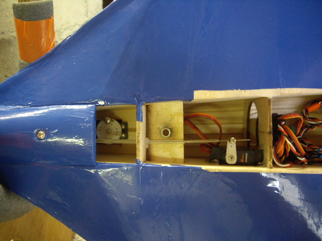

Petite photo de l’implantation du servo dans le fuselage
IMGP7011
Effectivement avec peu de bras de levier ça tourne sur place. C’est moi qui n’était pas réveillé… :joy:

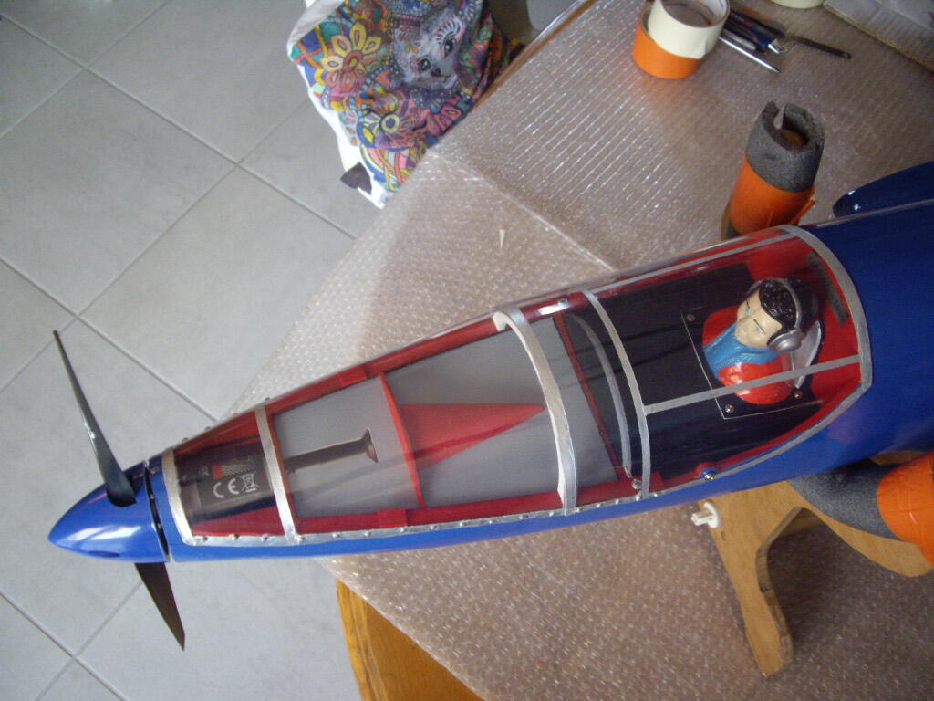

Comme je me pèle l’oignon dans le garage, j’en profite pour foutre le bordel dans la salle à manger et faire quelques petites finitions sur le Bugatti.
Hier c’était la journée peinture acrylique gris métal afin de concrétiser la structure métallique de la « verrière cabine »
