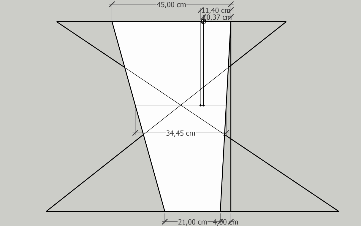

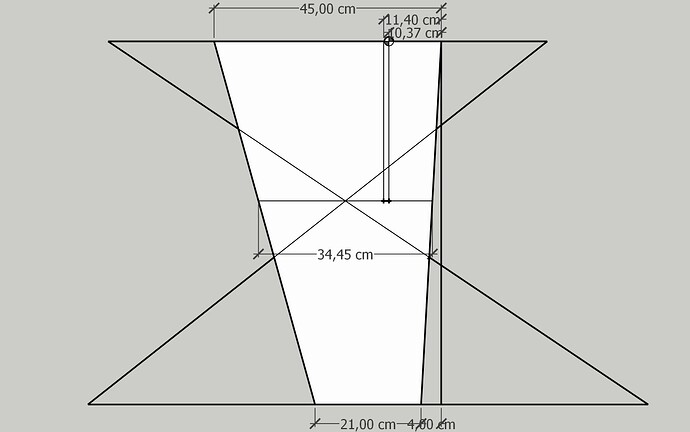

Centre de Gravité YAK 54 DLE20
Avec le résultat de Denis sur prédim, il n’y aura pas de soucis pour le centrage.
Avec la méthode empirique, entre 25% et 28% de la corde moyenne, et avec ta flèche d’aile de 40 mm au lieu de 120 comme au début au pif, c’est cohérent avec prédim, qui lui est très précis. ça oscille entre 103 (25%) et 114 mm (28%) du bord d’attaque.
Si tu pars sur 110 mm, ça devrais être ok.
