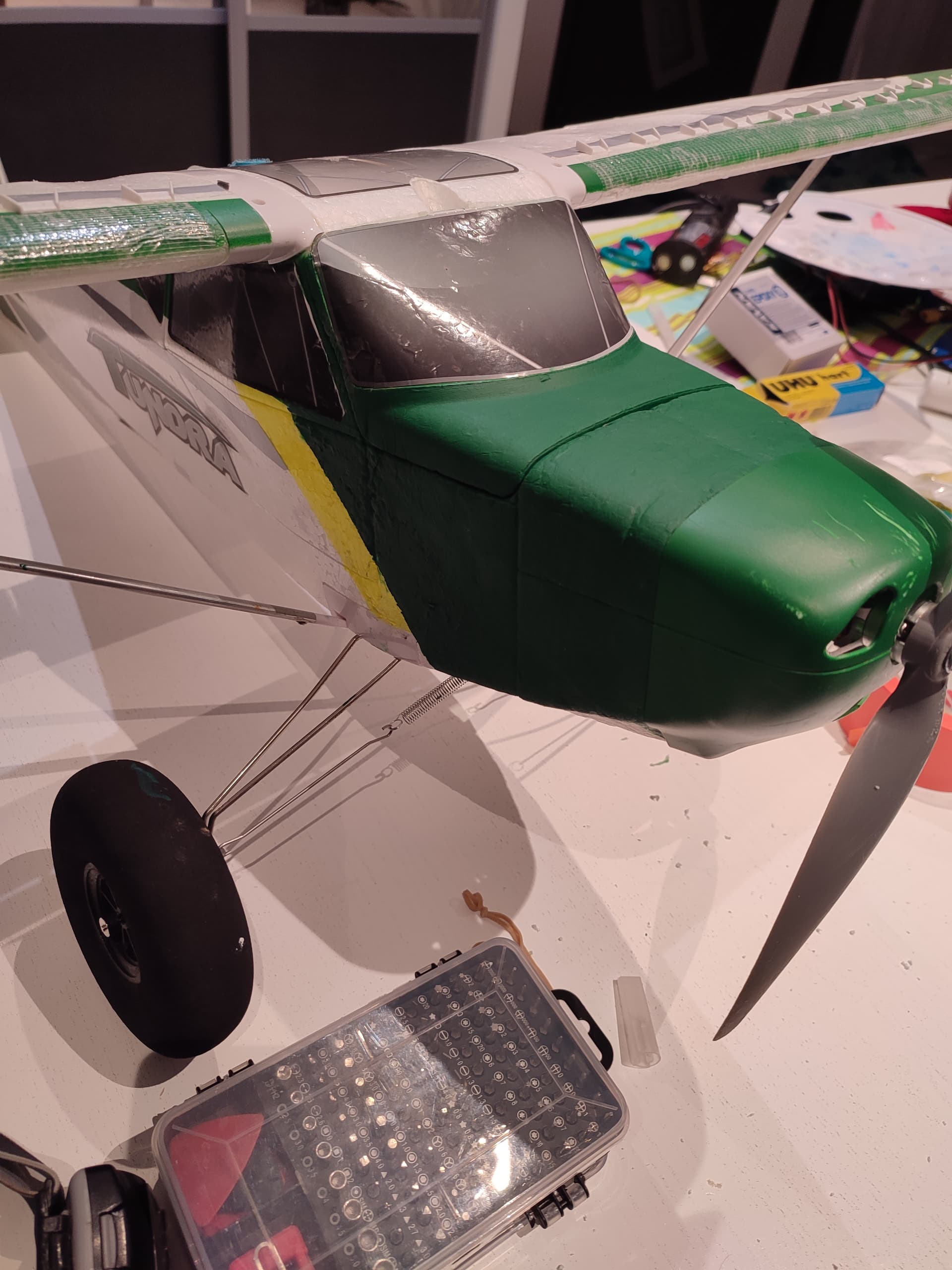

Bonsoir je souhaite coller du plat Carbonne dans le toundra que j ai coupé en deux dimanche j ai déjà recollé hier toute la partie avant avec la Uhu por et je souhaite coller les plats Carbonne à l interieur en renfort.ils sont pré- positionnés, poncés etc .je pense coller à l epoxy mais j aimerais avoir vos avis quelle
colle me conseillez vous ?
Tiens, moi j’aurai collé tout l’avant avec de la colle chaude, ma colle de prédilection, mais justement le plat de carbone, la UHU , c’est pas mal, la colle chaude n’adhère pas trop dessus. L’époxy, sur de la mousse, ça ne Marche pas bien, c’est trop rigide la mousse se sectionne à coté du collage.
Ok on va voir ce que disent les copains j ouvre sûrement un débat et je pense que c est intéressant à savoir car j ai toujours des doutes avec les différentes mousses Epp Epo etc .donc je vais attendre avant pour choisir la meilleure colle .
Merci denis

A une question toute bête: quelqu un a déjà essayé avec une cartouche de sika car elle colle super bien et reste souple et je ne connais pas bcp de matière où elle ne tient pas .Peut être que certains ont testé, je serai curieux de savoir
c’est pas plus lourd la sika ?
Salut Christophe j’ai dû essayer il y a quelques années c’était une de mes collègues de prédilection car j’ai toujours un tube entamé tu parles bien de la colle à tuile.
Effectivement elle a l’avantage de rester souple
Oui celle là manu
Mais pour réparer un crash sur de l’EPP, rien de mieux que la colle chaude, non seulement c’est solide, cela reste souple, mais avec la chauffe, les parties écrasées de l’EPP se regonflent. Avec les colles en tubes, en pot ou en pistolet, on peut toujours courir ![]()
