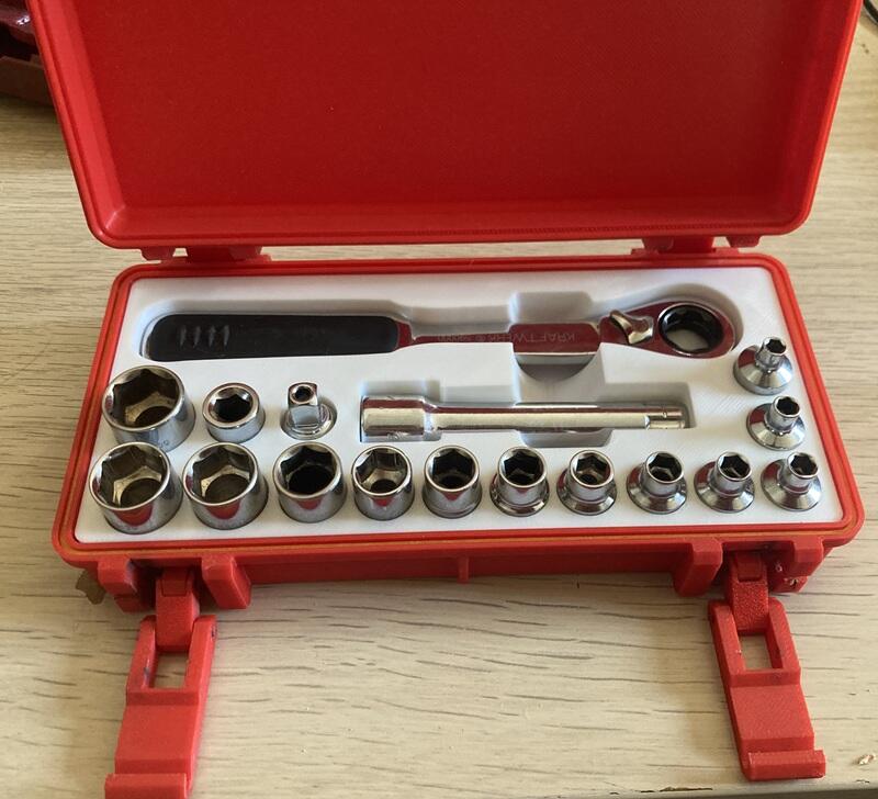

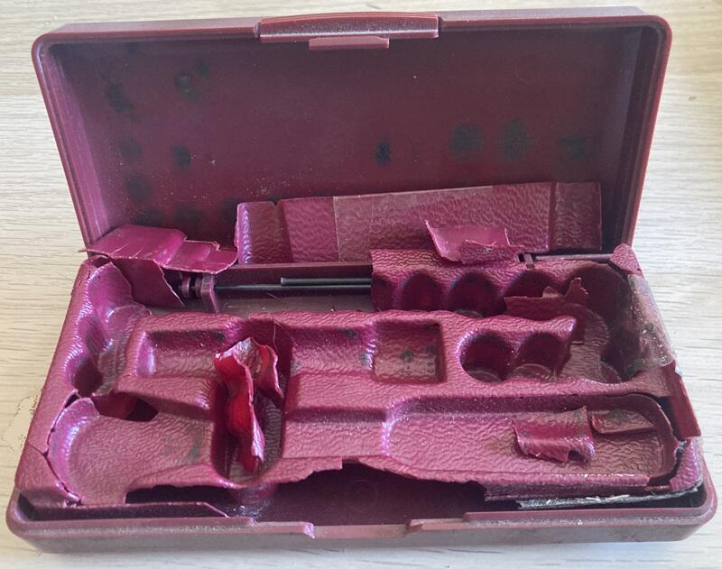

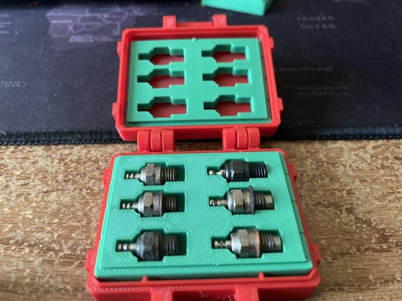

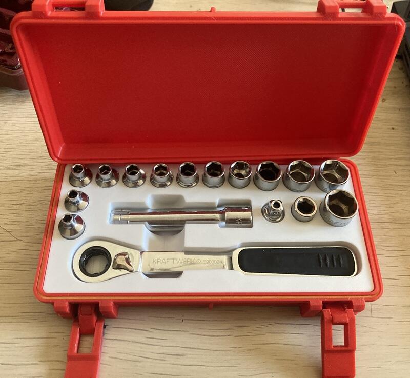

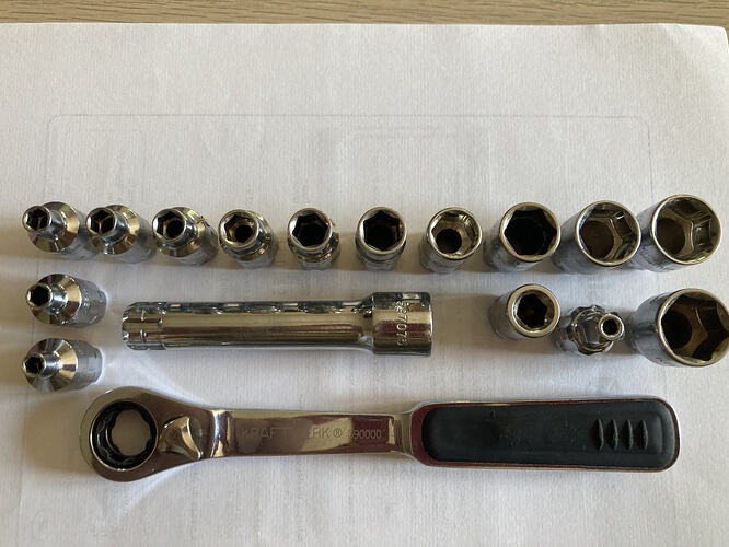

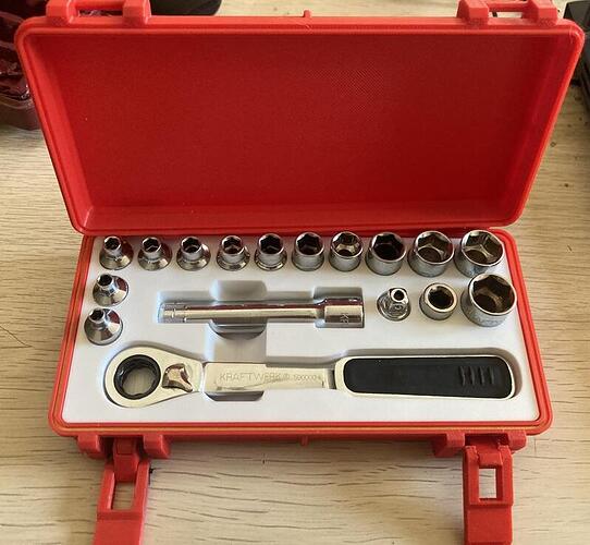

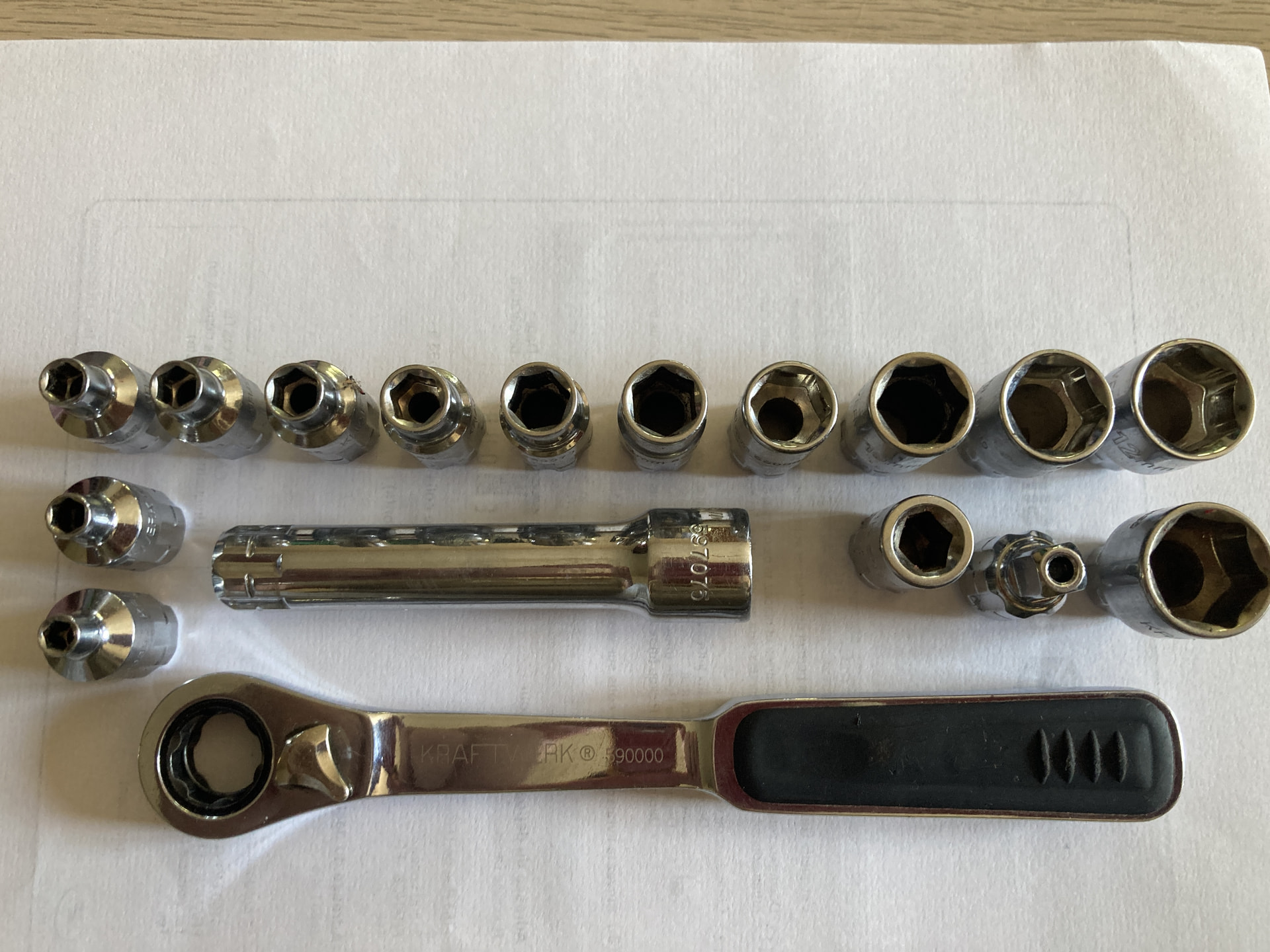

J’ai un super coffret de petites douilles krafwerk, introuvable aujourd’hui avec un cliquet et des clefs à douilles débouchées qui vont du 4.5 au 13. A force de le trimballer dans la caisse de terrain, la boite s’est abimée, charnière et fermeture cassée, et le plastique intérieur est désagrégé.

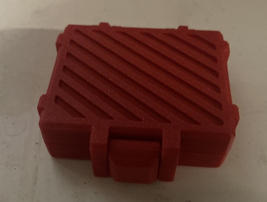

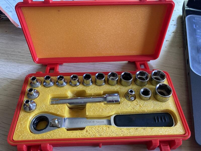

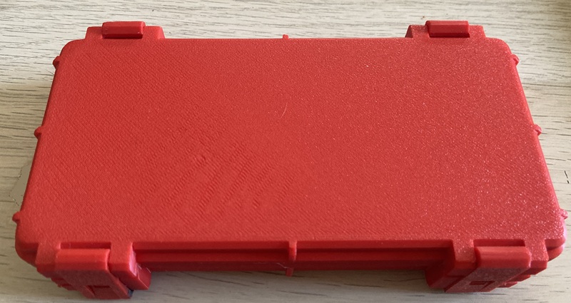

L’idée, c’était d’en refaire une en impression 3 D, mais je ne suis pas un as en conception comme certains ici, donc j’ai trouvé une autre solution.
Un site qui avec une photo fait les empreintes des outils : https://www.tooltrace.ai/
Puis une générateur de boite, il en existe pas mal : https://makerworld.com/fr/makerlab/parametricModelMaker?pageType=search&keyword=boite

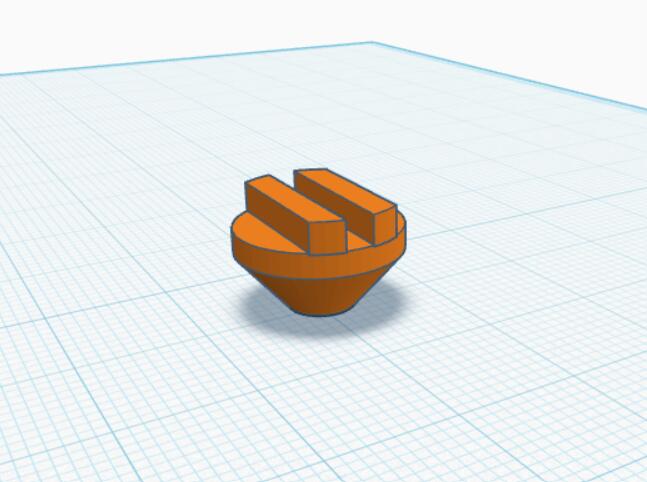

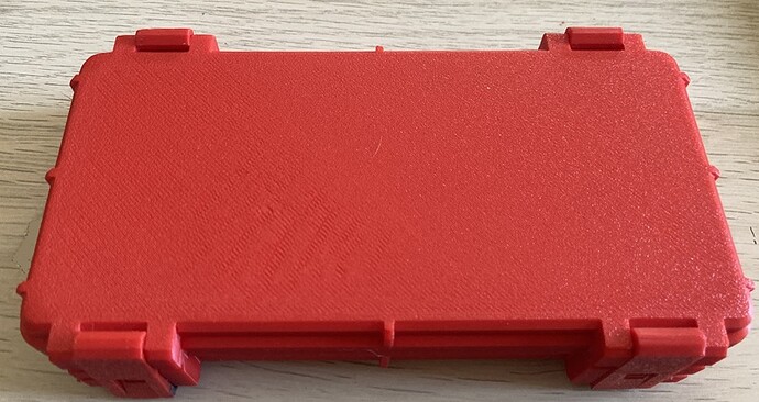

Bon, il a fallut ajuster, je me suis servi quand même pas mal de Tinkercad pour ce faire, mais voici un résultat dont je ne suis pas peu fier :
10 « J'aime »
Surtout d’une seule main !
:folded_hands::folded_hands::folded_hands::+1::+1::+1:
Tu peux être fier de ton boulot :+1:
