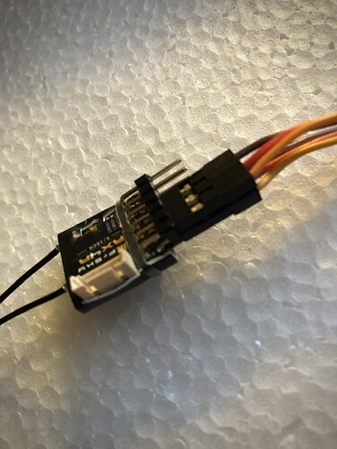

je suis en train de tenter de binder mon recepteur rx4r avec ma taranis.
mais lors du rebranchement après le bind, j’ai le controleur qui fait des bip rapides en continu…
je ne comprends pas pourquoi ?
auriez-vous une idée svp ?

ton émetteur est norme EU es que ton récepteur et aussi EU ?
Oui, en fait je pense qu’il s’agissait d’une inversion des connexions moteur. Dès que j’ai déconnecté les 3 fils du moteur, le bind se fait sans problème.
ok j’avais pas compris
il faut parfois mettre le trim des gaz vers le mini pour que le contrôleur s’initialise.
ou bien il faut inverser la voie gaz essai de brancher avec le manche des gaz en haut à fond.
si ca s’initialise et que les bips s’arrêtent essais alors de manœuvre le manche des gaz légèrement vers le bas si le moteur démarre c’est qu’il faut inverser le sens de la voie. attention ne met pas l’hélice ca peu faire mal.
Par contre, j’ai binde le récepteur sur la taranis , j’ai le récepteur en vert mais aucune commande ne répond.
Pour info j’ai branché seulement le controleur et un servo et j’ai bien un modèle parametré dans la radio.
J’ai branché le contrôleur sur une sortie pour alimenter le récepteur
C’est peut-être ça le problème
Est-ce que j’ai mal connecté le recepteur ?
Vous avez une idée s’il vous plait ?

Tu es sur de ton bindage ?
En effet Patoche venir a la salle sera pour une autre fois.
Sinon pour le bindage, j’ai suivi la procédure de la doc.
Maintenant, quand j’alimente par la batterie la led est verte fixe.
Il y a les servos qui ont l’air de « sinitialiser » puis rien ne se passe.
Sur ma radio, j’ai bien les barre qui bougent lorsque j’actionne les manches.
Comment peut on retenter un bind ?
