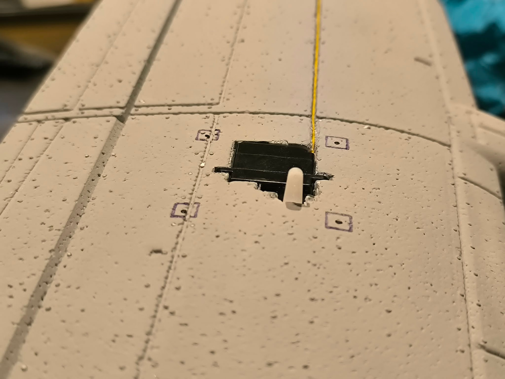

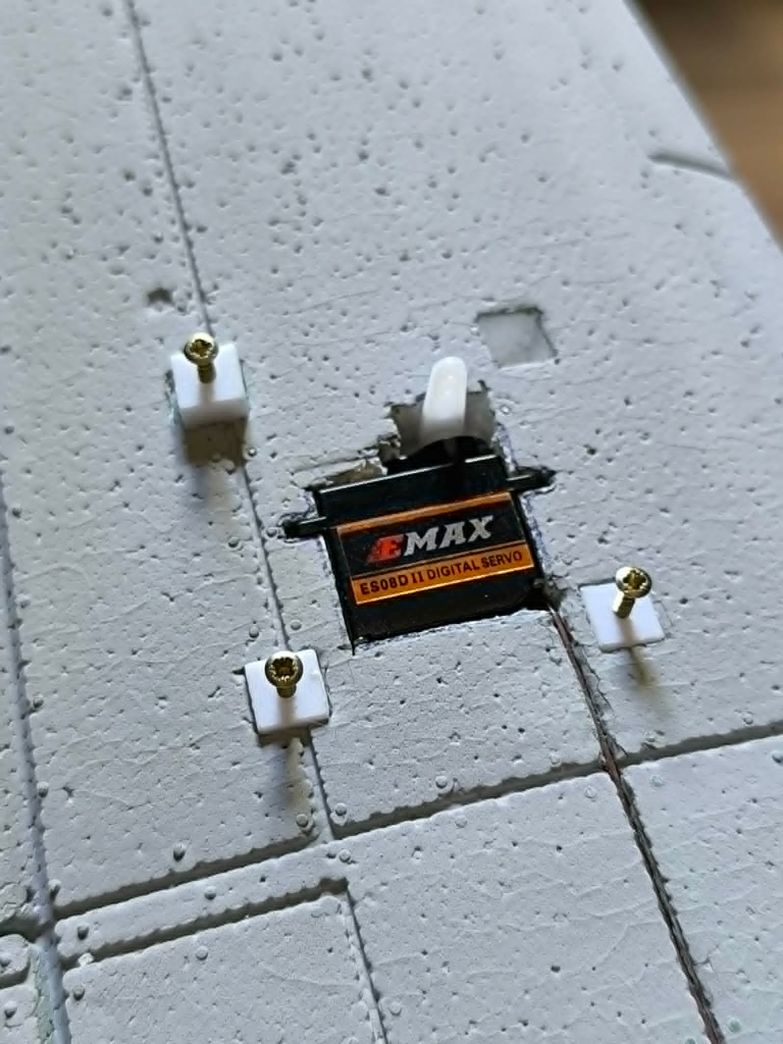

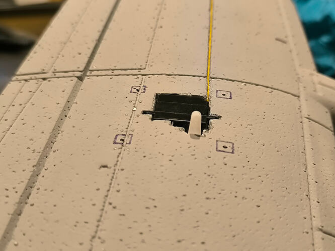

Implantation des servos d’ailes

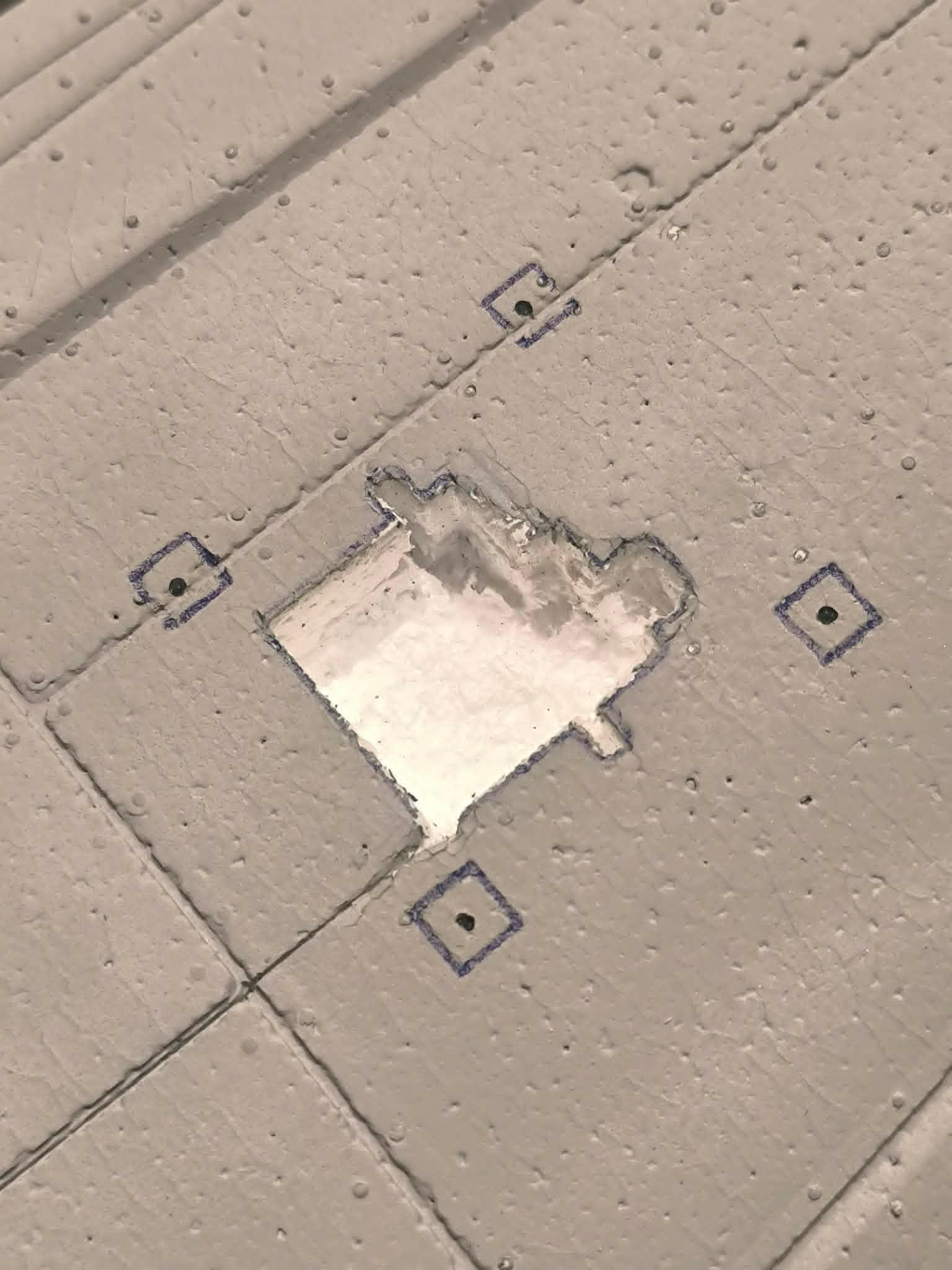

J’ai décidé d’implanter les servos à l’extrados de l’aile. La forme exacte de celui-ci est transposée et décaissée sur une hauteur d’environ 10mm, le but étant que le servo d’aileron soit à fleur de la surface.
J’ai opté pour des servos de 9grs et jeté mon dévolu sur les excellents Emax ES08DII digitaux, robustes et fiables. Les plots d’ancrage me permettront de recouvrir la trappe-servo à l’aide d’un capot I3D.
Une saignée est réalisée du puit-servo jusqu’au centre de l’aile, le câble est enfoncé délicatement sur sa tranche et dans la matière.

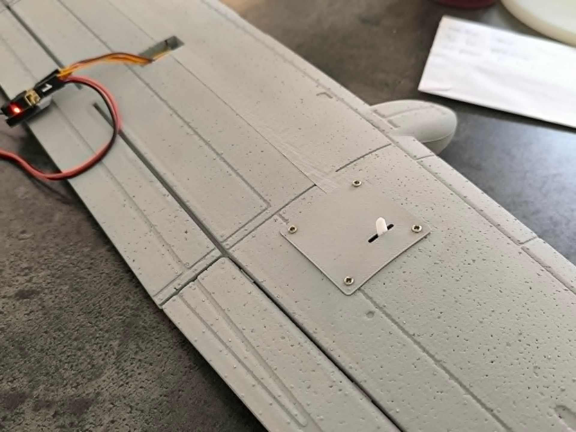

La saignée est recouverte d’une bande de sotch armé, le capot-servo est réalisé à l’aide de l’imprimante3D. Ces 2 éléments repassent par l’atelier peinture et le tour est joué.

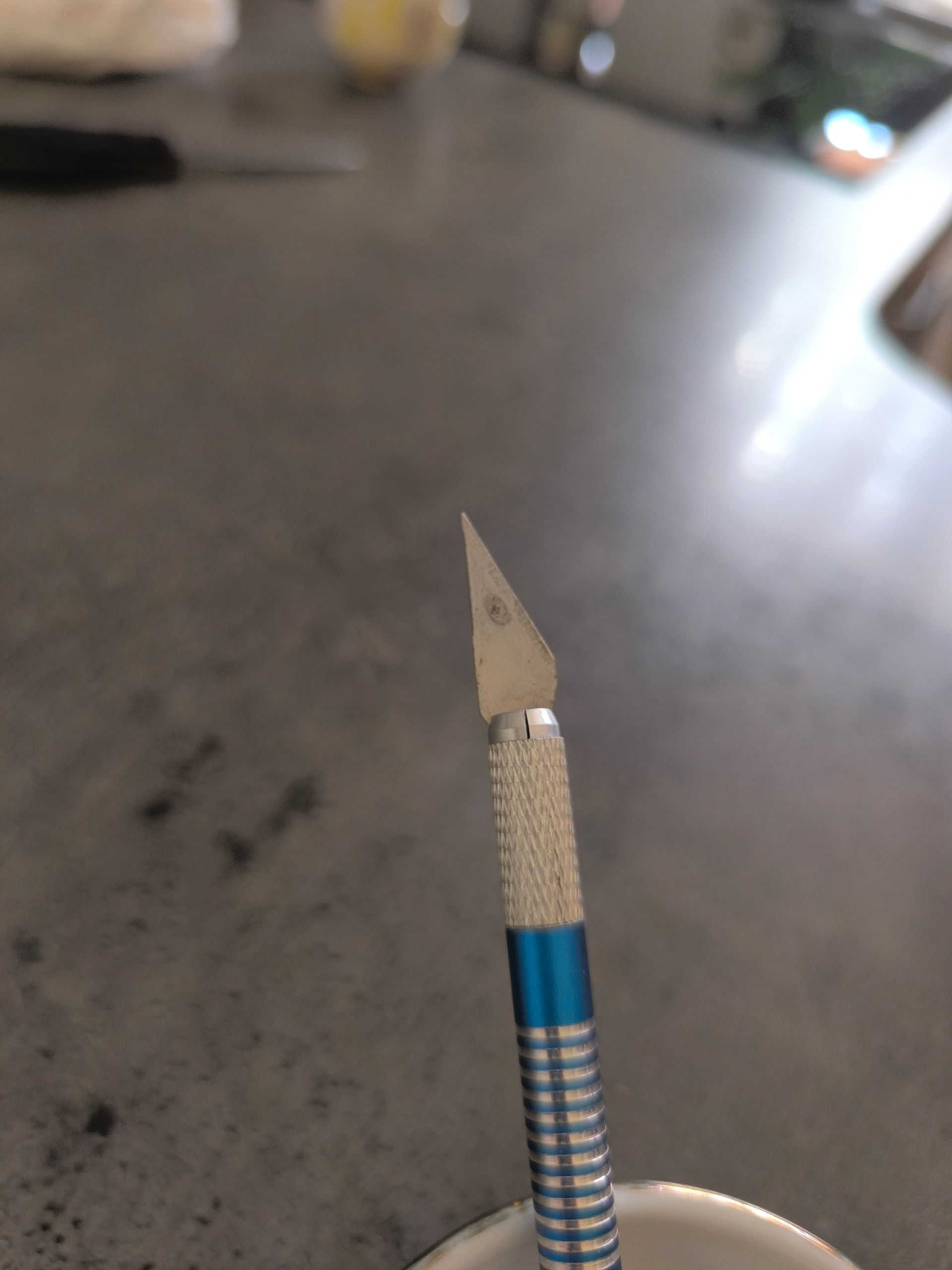

Avec quoi tu découpes les logements de servos ?
Scalpel, lame N°11
