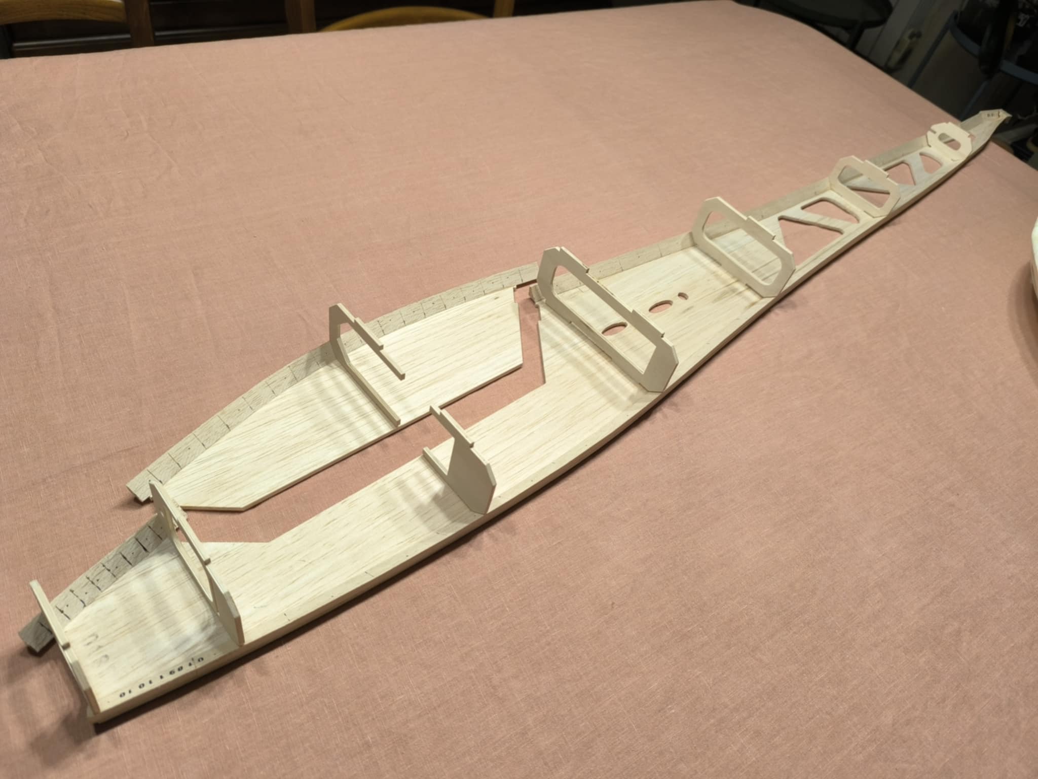

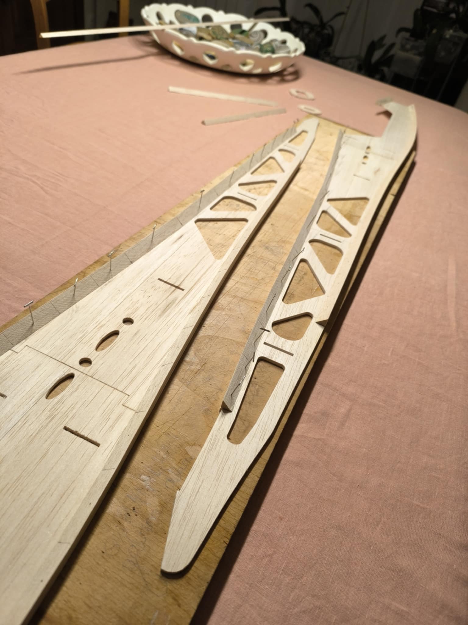

J’ai décidé d’attaquer par le fuselage dont voici l’ébauche ci-après.
La préparation du chantier passe par une phase de nettoyage des pièces, couples, nervures etc… car la découpe CNC a une fâcheuse tendance à laisser des peluches sur les planches usinées.
Les 3 tronçons constitutifs du fuselage sont assemblés et collés et les équerres d’angle mises en place.

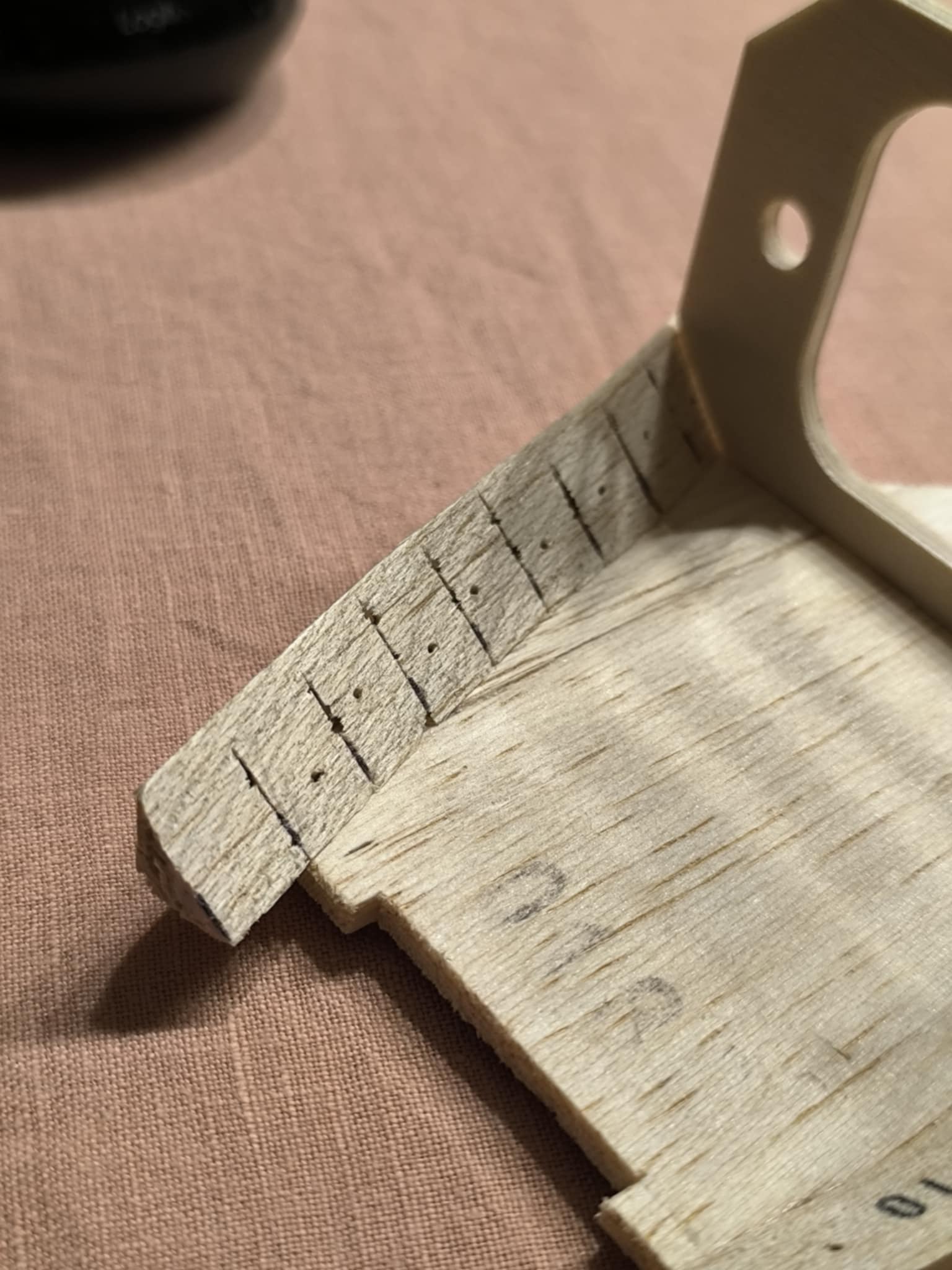

Pour faciliter la mise en forme, les dites baguettes sont tronçonnées à intervalles réguliers afin de leur faire accepter un certain rayon de courbure.

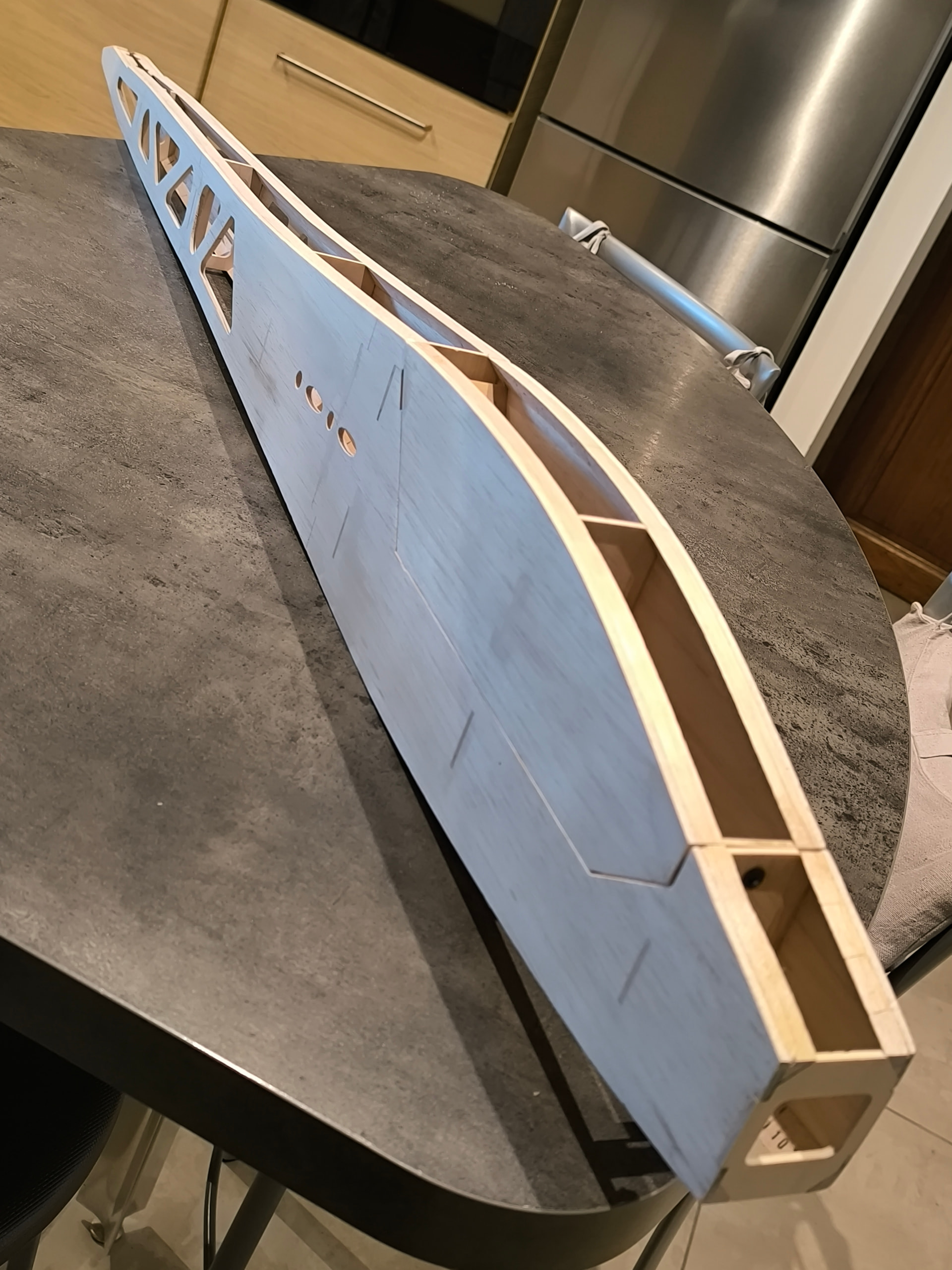

Les couples sont emboités à blanc et ça a déjà de la gueule :smiley:

Les flancs sont collés et les volumes apparaissent. Les évidements à l’arrière du fuselage confèrent du style au modèle ; il serait presque intéressant d’utiliser un entoilage transparent, ce qui ne sera pourtant pas mon cas…

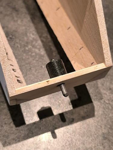

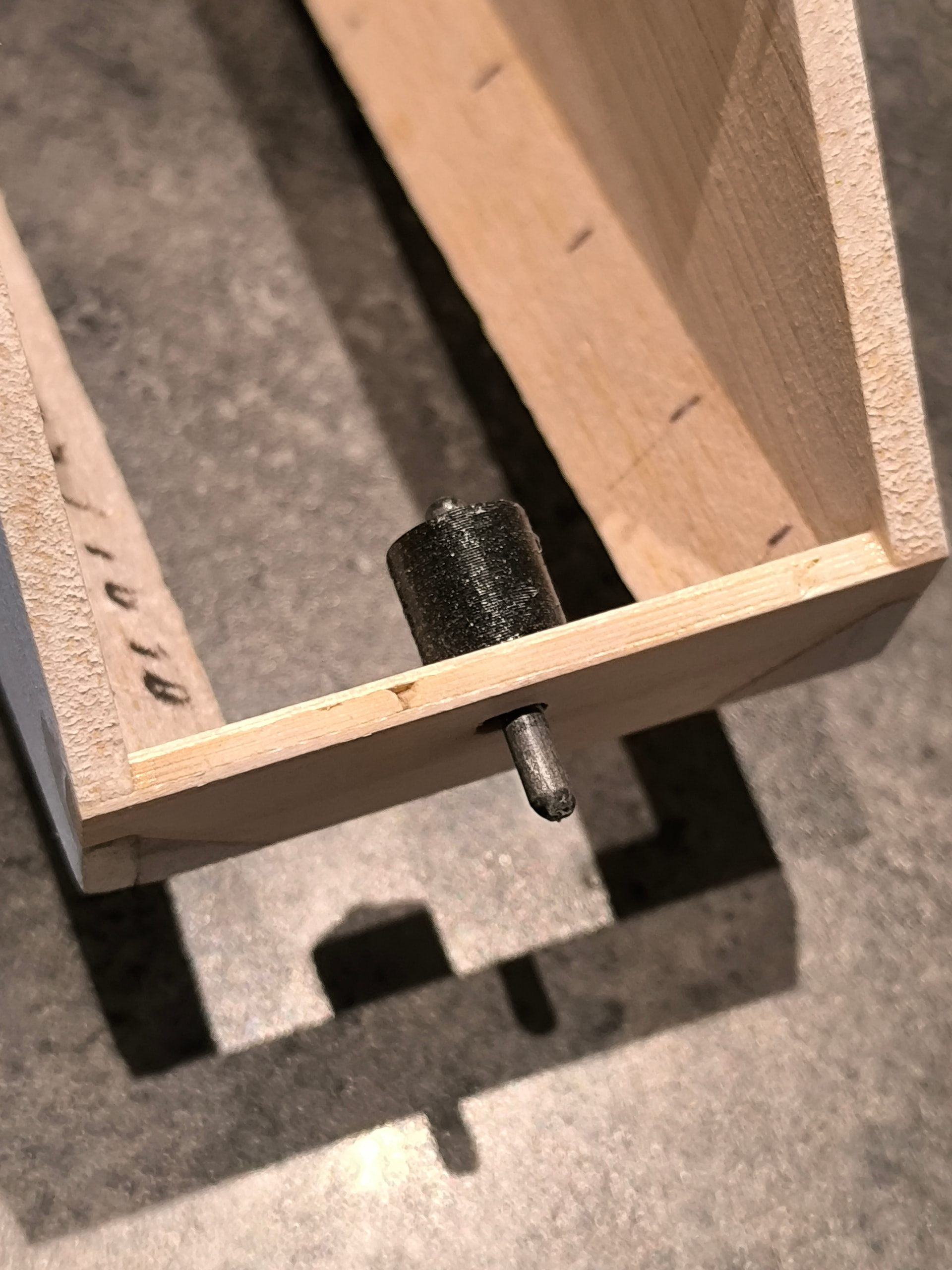

Entretoise de verrière : Le têton de verrière est collé à l’epoxy et sera désormais solidement ancré à son couple.

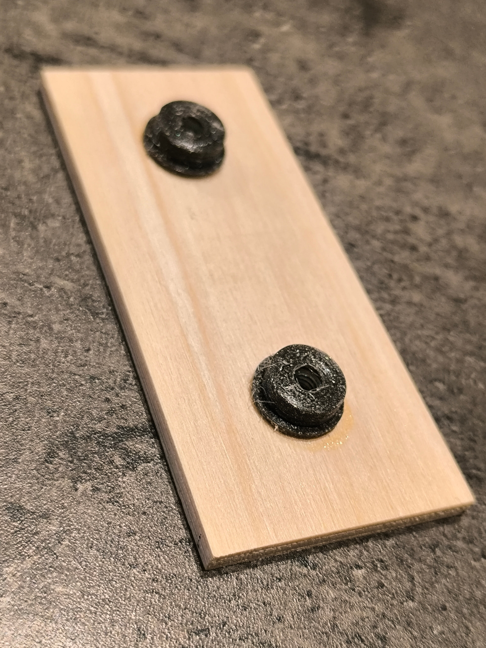

J’ai opté pour une profondeur démontable. Les écrous M4 sont captifs et sont durablement prisonniers de leur enceinte.

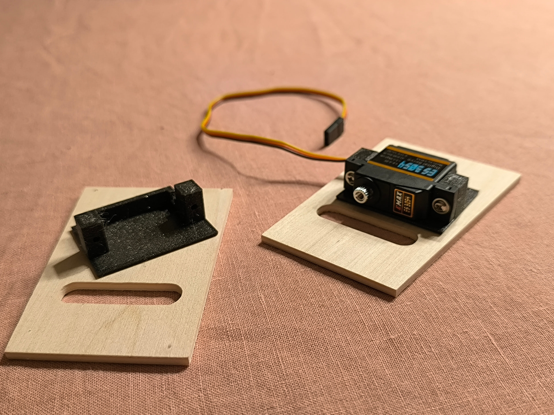

Des servos ES3054 seront en place dans les ailes. Le bati est pensé de façon à pouvoir brider les servos à l’horizontale.
