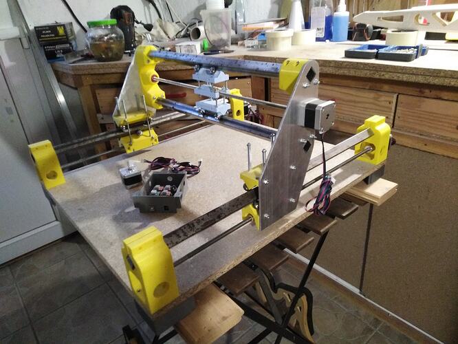

Ça fait quelques temps que je travaille sur la fabrication de la mienne et depuis quelques jours (comme j’ai un peu plus de temps) je me suis remis à la conception .
Bon mon cahier des charges n’est peut-être pas le même que le tien, mais ça peut te donner des idées.
Pour moi le but est de fabriquer une machine à moindre coup qui pourra me permettre d’apprendre et qui me permettra par la suite d’usiner les pièces d’une CNC un peu plus abouti .
Et chose importante, je voulais la dessiner moi même.
J’ai provisoirement monté des rails en acier pour les essais, je les remplacerai ensuite par des rails alu.

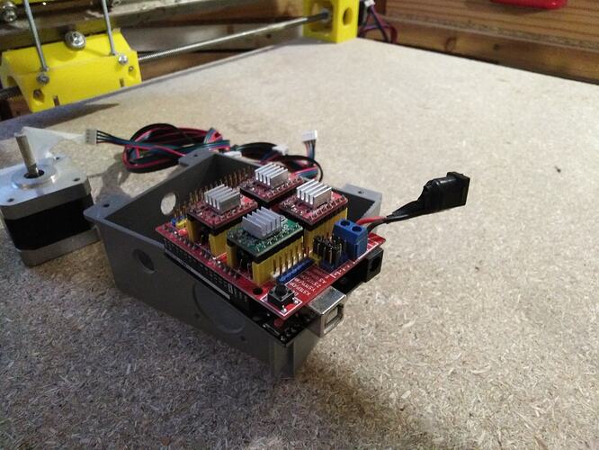

Un simple ardiuno Uno ,des drivers et GRBL suffisent à la faire fonctionner.

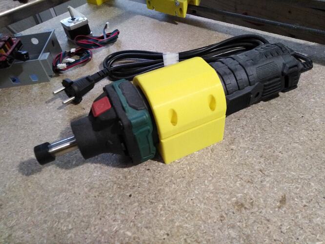

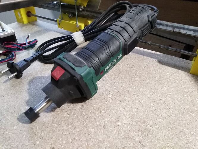

Voila la fraiseuse dont je t’ai parlé:
Je l’ai trouvé chez Lidl il y a quelques temps, elle me parait un peu lourde mais pour 29,99€ ca valait le coup d’essayer. :grin:
Les caractéristiques:
500w
De 4500 à 30000 tours
Mandrin de 3 et 6 mm
Que pensez vous de cette machine?

De mon coté j’ai commencé a faire les modifs dont on a parlé:
Rajout de deux contre chariots sur l’axe X .
Et une contre plaque pour rigidifier tout ça.
je pense que pour faire du balsa et ctp avec une machine un peut plus rigide que la Fakir
avec les Nema 17 ça devrait aller.

Coté électronique c’est un peut plus compliqué ,heureusement Modelvincent est dispo pour me conseiller .
le choix fait sur la vidéo de monter les moteurs en série et pas terrible.
