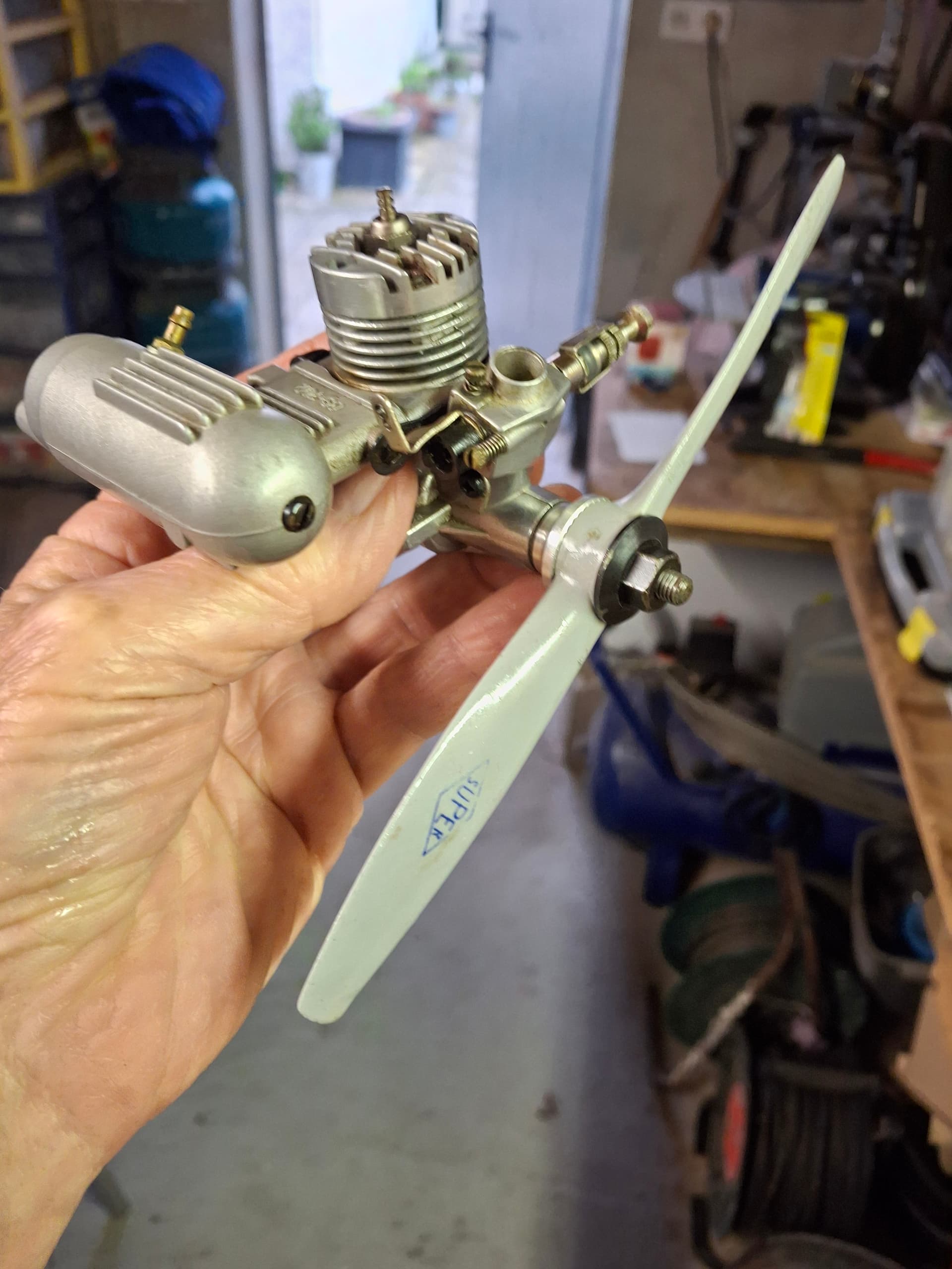

Vincent un Jaguar avec un OS15
Le voilou, une vrai boule de nerf et un bruit d’enfer quand il tourne à 15000trm avec le carburant 2 temps + huile de ricin préparé par Mossieur Rémy
Et l’avion qui va avec il arrive quand ?
Le plan est là comme tu le sais.

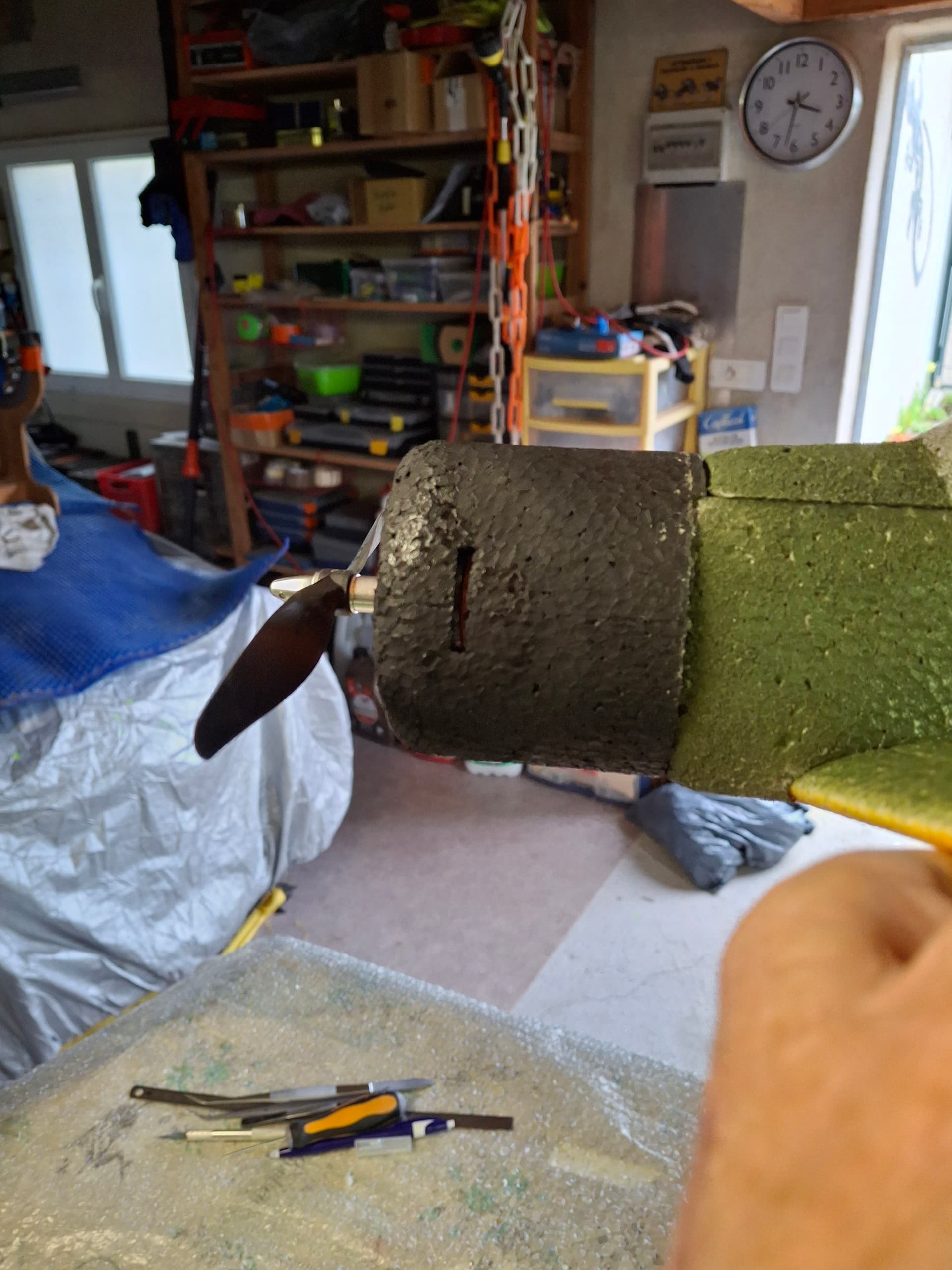

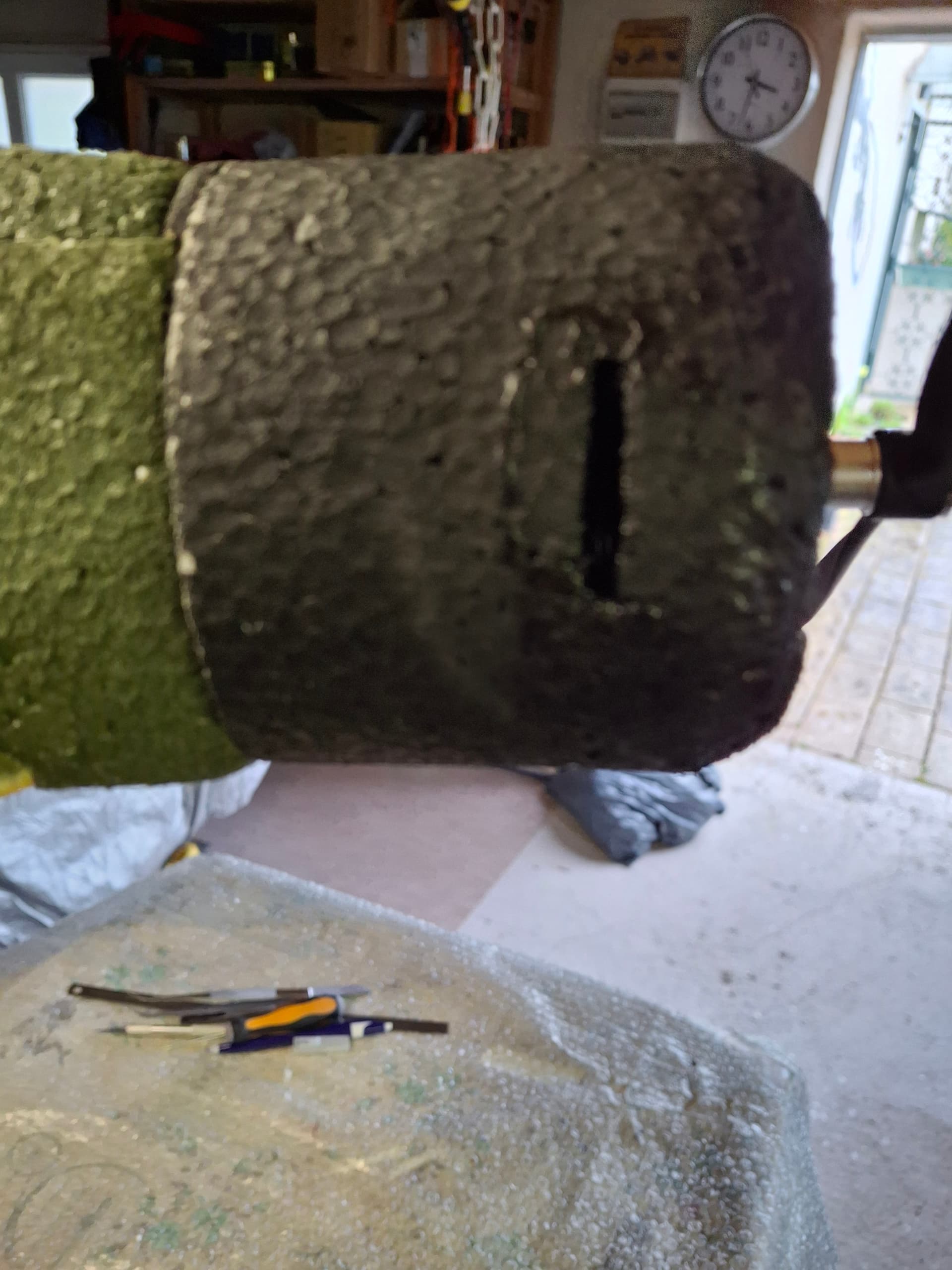

Seb quand tu auras résolu le problème de chauffe moteur, tu as la solution de créer 2 évents sur le capot moteur.
Certes le rapport de 1 à 3 n’est pas respecté sur le zéro comme c’est conseillé pour le refroidissement des moteurs thermiques mais ce sera tout même un plus.
Oui. Mais ça ne réglera pas le problème de fond
Je plussoie, car tout le monde connait le vieil adage "Moteur Bouillu, moteur foutu :rofl:
Je plussoie moi-même, après Bouillu et remplaçu, aère le compartiment moteur par flux d’air avec des sorties d’air
