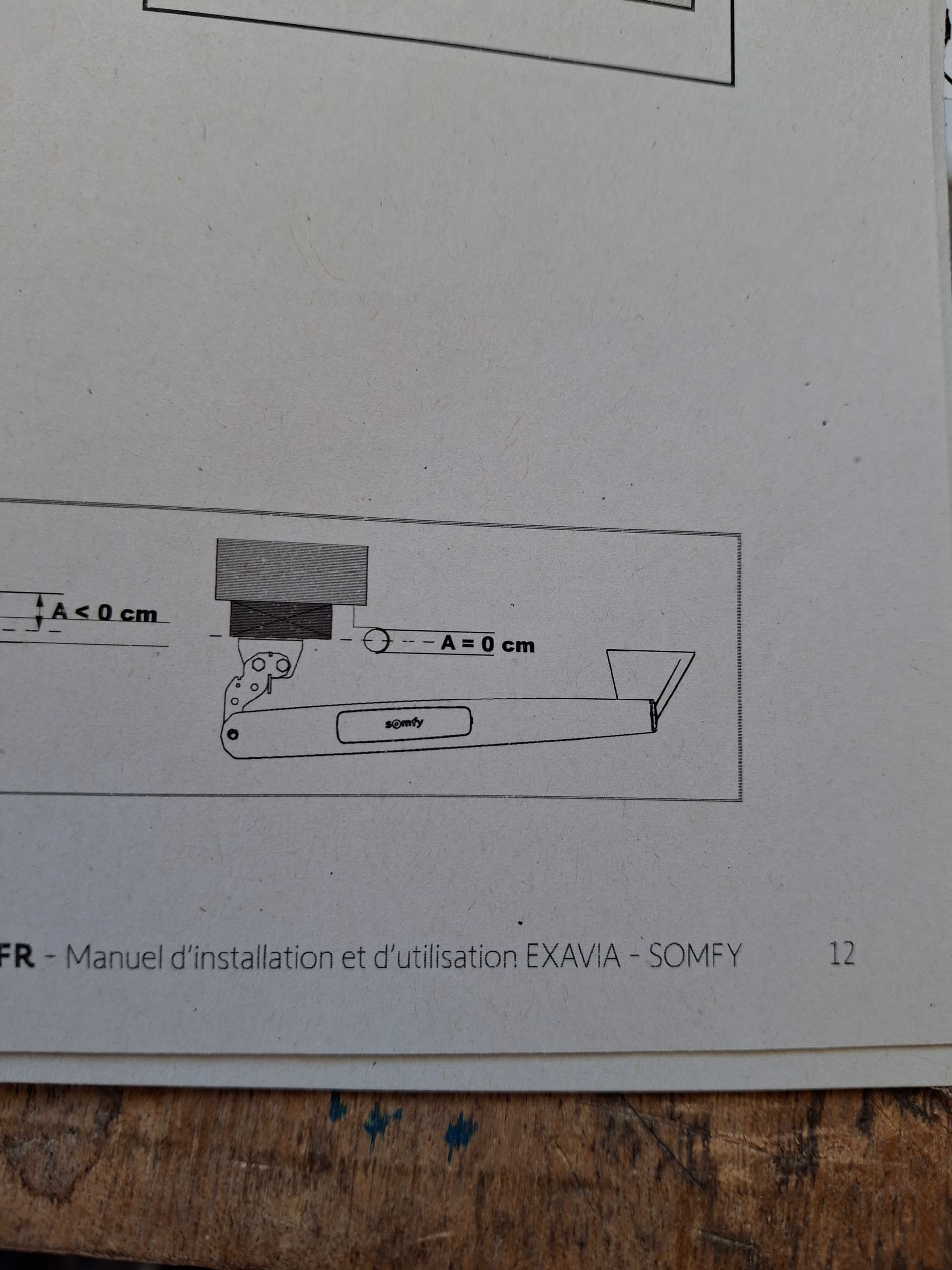

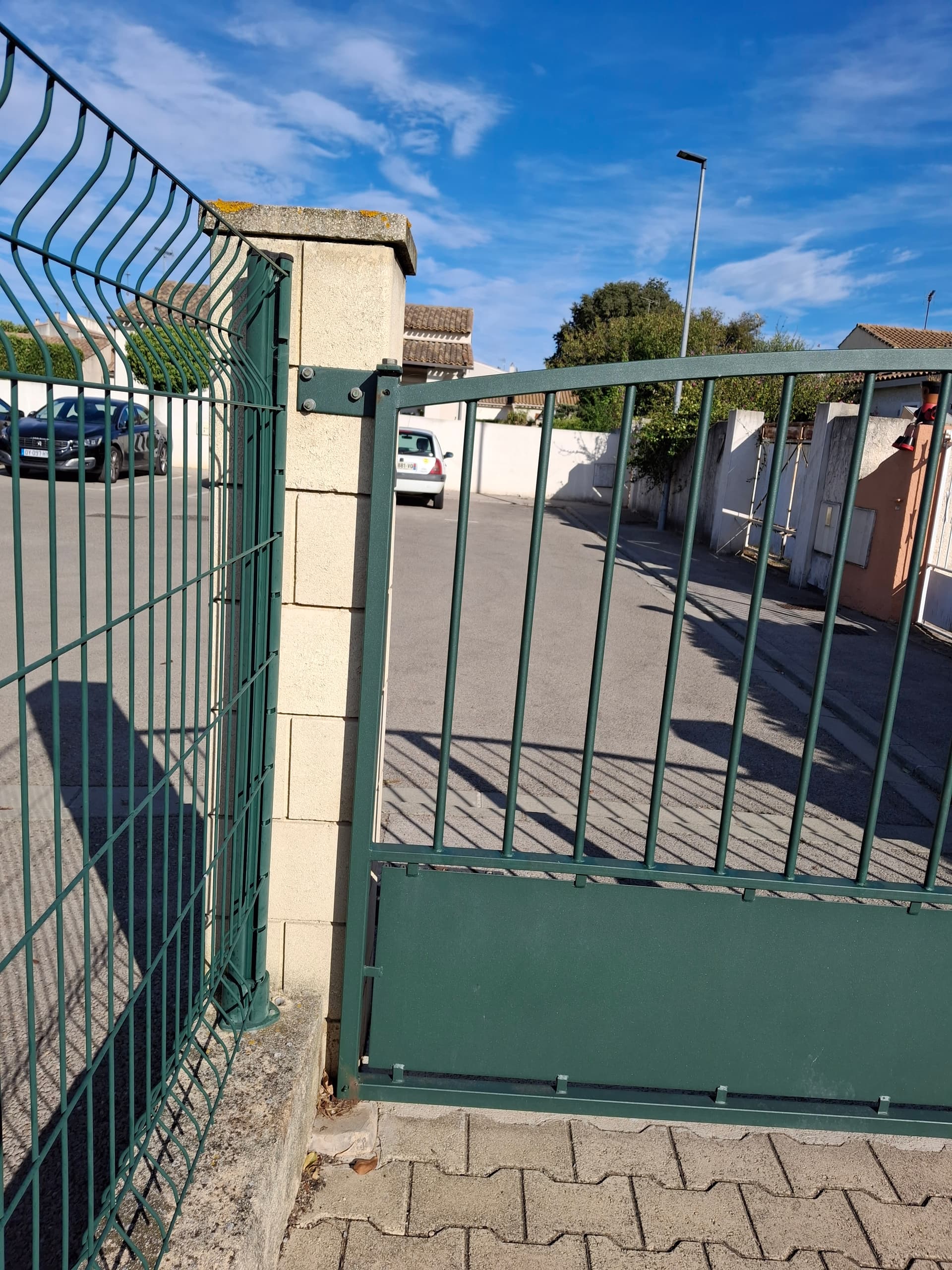

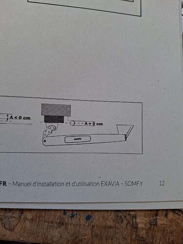

Je dois installer une ouverture automatique de portail 2 battants.
Cas particulier, les 2 battants sont en retrait des piliers côté propriété.
Il me faut trouver 2 cales en matériaux imputrescibles de façon a être dans l’axe des gonds (photo 1)
Ces cales doivent faire pour l’une 35mm et pour l’autre 40mm d’épaisseur, largeur 130mm (13cm) longueur 150/200mm (15/20cm)
A part le bois autoclave, si vous avez une idée du style lames pleines matériaux composites pour terrasse…

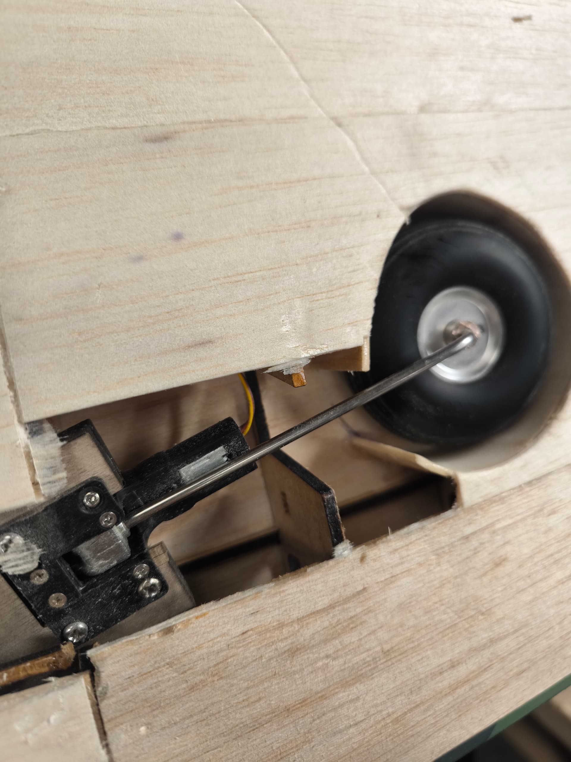

Salut tout le monde, je recherche un outil pour tordre convenablement une tige acier de 4 mm en L angle droit.
C’est pour le train du spit.

Si, mais le L c’est pour l’axe de roue

J’ai trouvé des trains plus gros, et des tiges aciers de 4mm mais pas pliées en L pour l’axe des roues.
Je pense que je vais fabriquer un outil pour plier si personne n’a
Un étau, un bon coup de marteau, et hop…
Il faut laisser un petit arondi dans l’angle car la CAP est en acier trempé à l’huile et elle risque kc .si non on peut détremper la partie que l’on veut plier au chalumeau en chaufant presque rouge et laisser refroidire à l’air libre, plier la CAP , puis retremper la piece à l’huile pour cela prendre un petit récipent plein d’huile de voiture , chauffer presque rouge et dessuite plonger dans l’huile.
