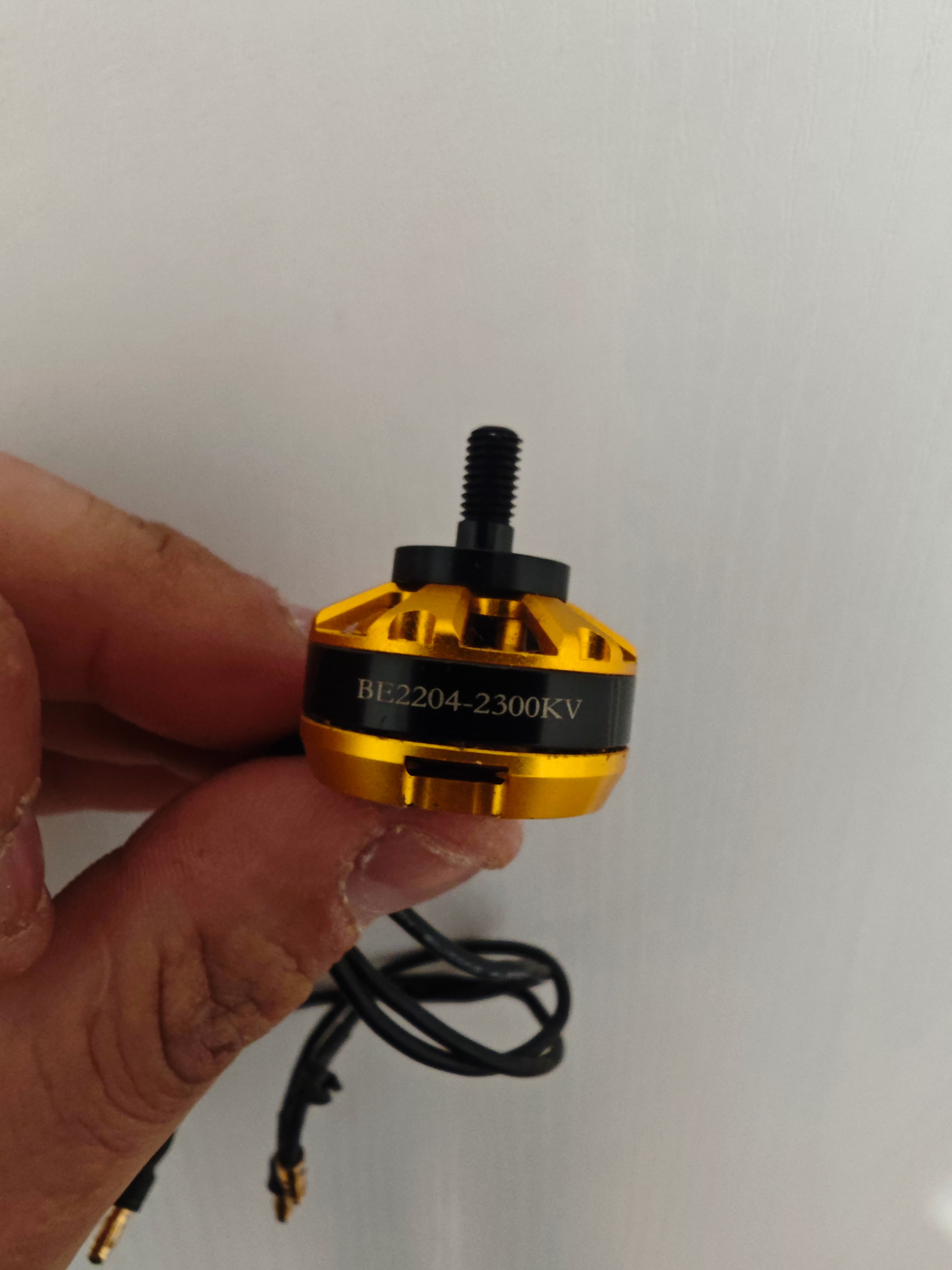

Bonjour a tous je suis a la recherche d’un fichier STL pour fixation moteur 2204 2400kv c un moteur de drone de base si sa marche pour mon ail volante si quelqu’un a du temps à m’accorder sa serait super sympa j’ai essayé de changer de moteur mes hélas la croix de fixation est pour un moteur 1806 merci d’avance

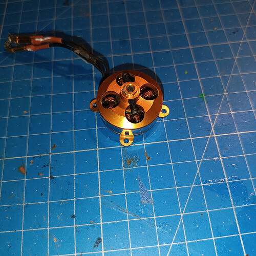

Moi j’ai ça comme moteur 2204 c’est du même type ?

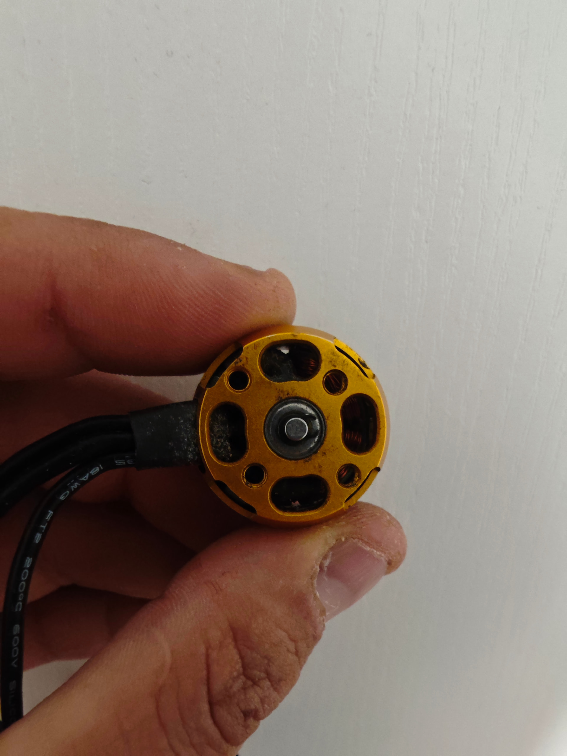

Nn justement c pas carré les trous de montage

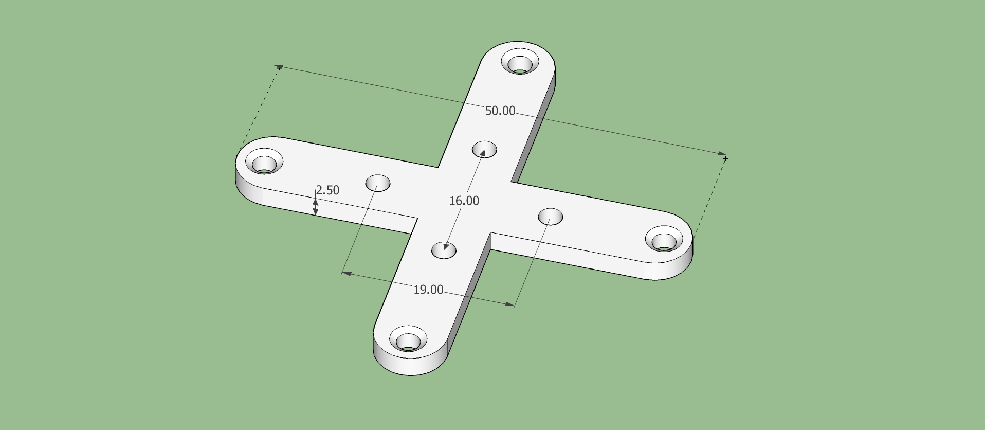

C les premières PCK les deuxièmes on les trous de montage en carré moi ya deux trou plus loin et deux plus serré
oui ça doit être deux trous à 16 mm et deux trous à 19 mm
C’est ça que tu veux ?

A ouais un grand merci pour avoir pris le temps de dessiner cette pièce je suis sur les tutos depuis hier pour pouvoir apprendre à faire des pièces
heu j’ai oublié le STL
support moteur 2204.stl (279,4 Ko)
Un grand merci pour cette pièces :+1:

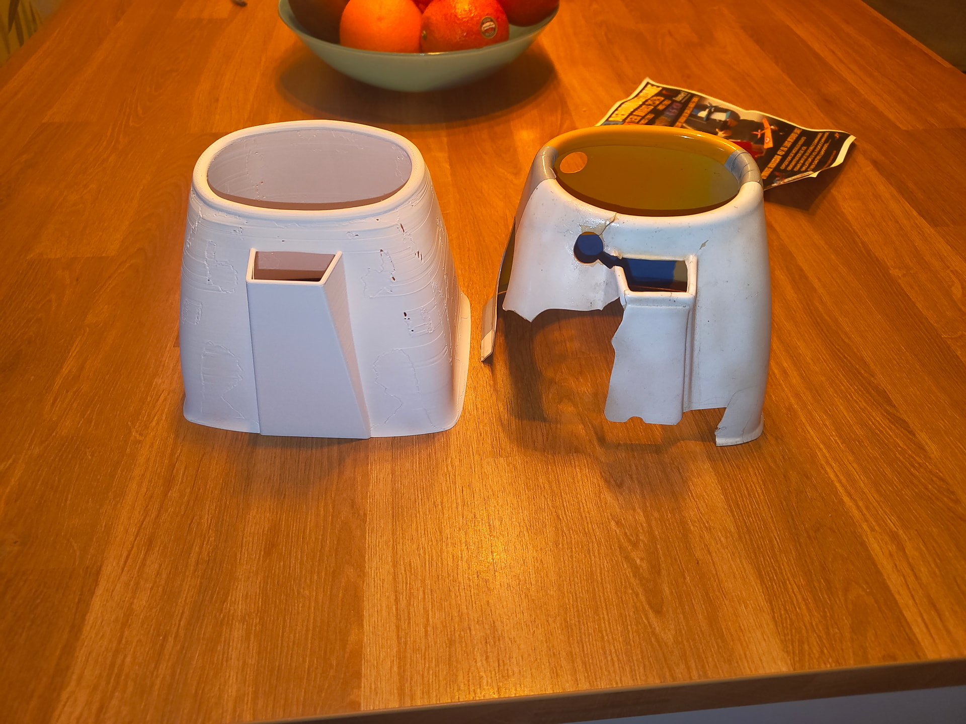

j’avais posté il y a quelques semaines une demande pour refaire mon capot de mon DR400.
Et je tiens à remercier grandement Paul qui a passé beaucoup de temps à dessiner ce capot qui est très ressemblant et dont les côtes sont bonnes.
merci merci merci
un coup d’enduit un coup de résine et un peu de peinture et ça sera parfait.
