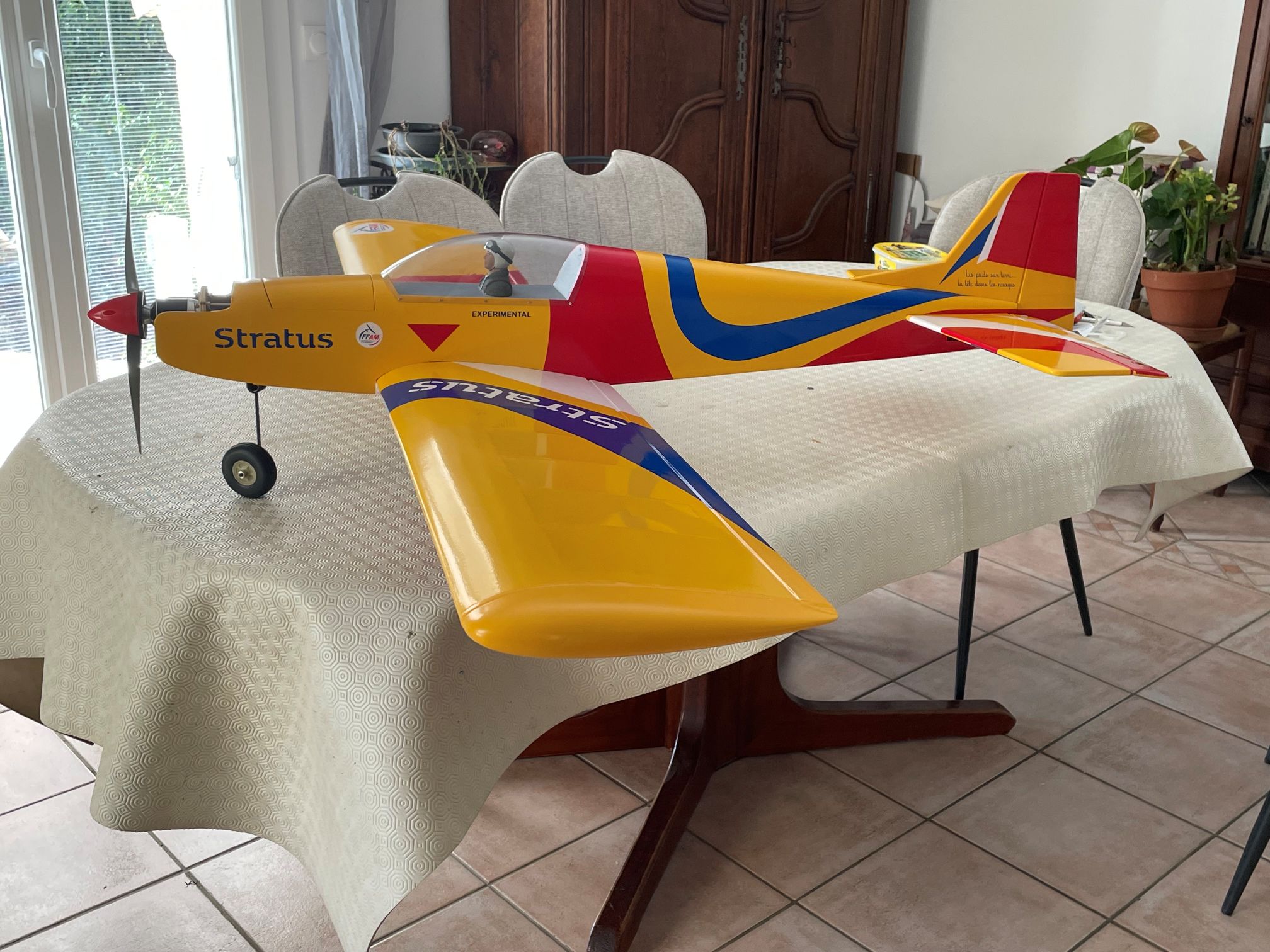

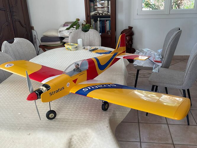

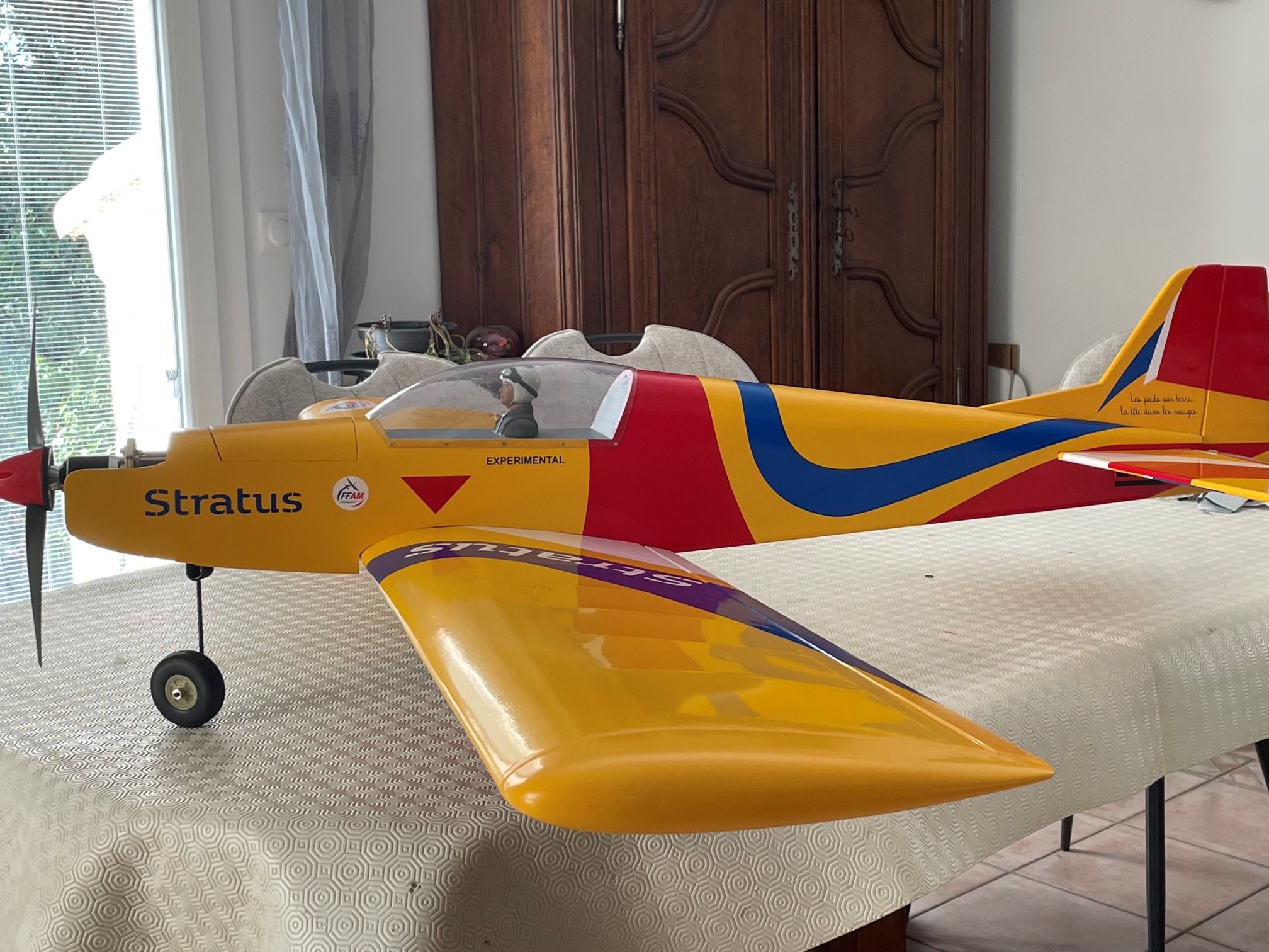

Dotation FFAM pour école de pilotage
Voilà la bête presque prête à voler.
Elle a de la gueule, non ?
10 « J'aime »
Dotation FFAM ça ??
Ça doit méchamment voltiger ce truc !
Je veux le même !
Flash rc :grin:
Avec un bon SuperTigre qui pète et qui pue…:heart_eyes::heart_eyes::heart_eyes::heart_eyes::heart_eyes::heart_eyes:
Il ressemble étrangement au « Maracana » Ecotop vendu par Topmodel
Effectivement c’est dans la même veine.

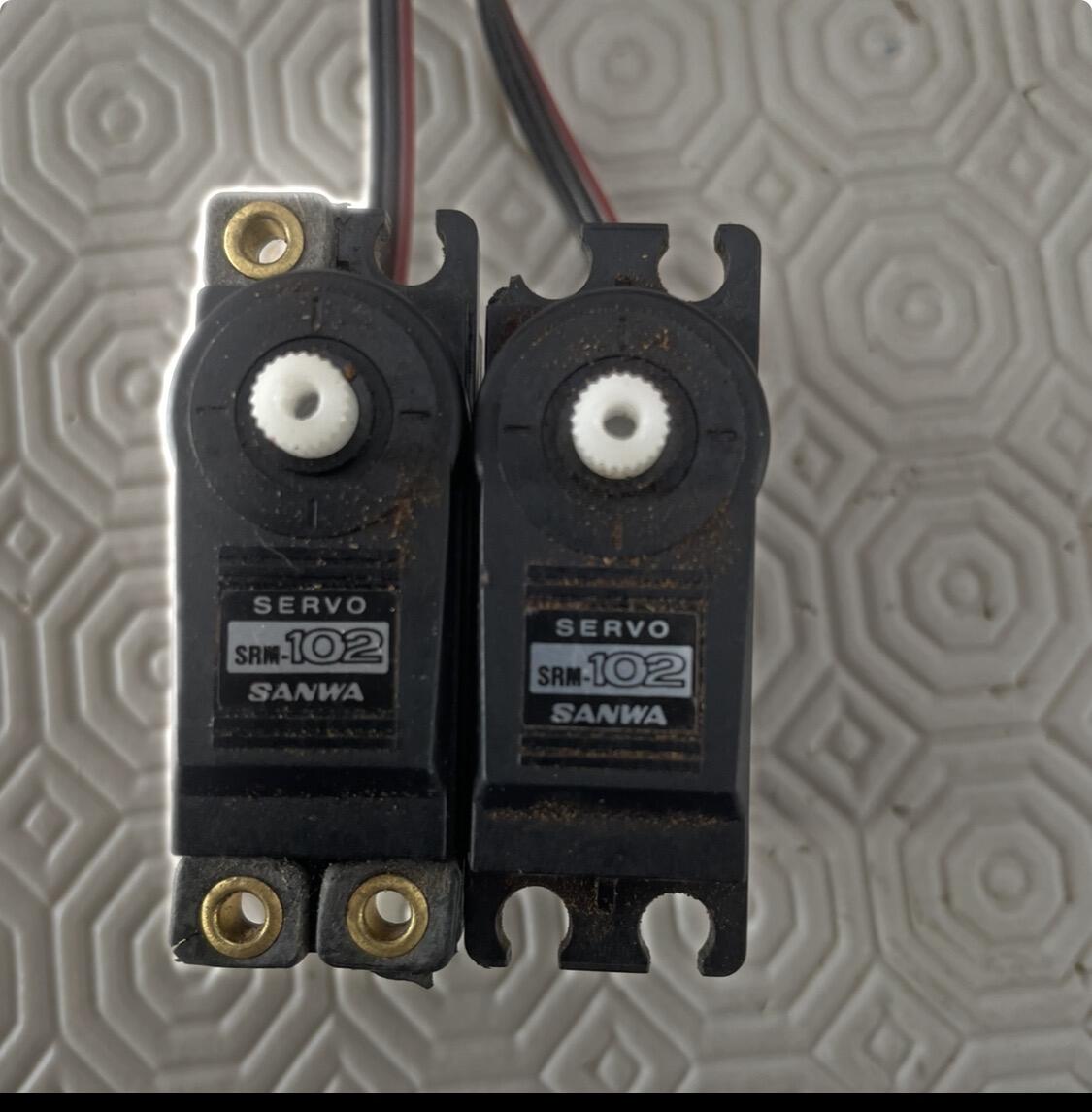

Bonjour
Pour finir d’équiper la bête avec des servos de récupération, il manque 5 Silentblocs de fixation - voir photo.
Quelqu’un en aurait -il dispo?
Merci d’avance
peut-être mais pas reçu photo
Désolé Jacques, j’ai oublié de te répondre j’en ai pas.
Yvon, c’est des servos -+40 g .
Voilà la photo oubliée :rofl:
Vous êtes sûr de monter des Sanwa ? Ils ont au moins 20 ans. Sur une vielle daube ok, mais sur un avion neuf…
Et les entretoises sont montées à l’envers.
Comme par 90% des gens. Dans ce sens il s’incrustent dans la platine et écrasent les silentblocs. Dans l’autre sens la collerette prend appui et la vis viens plaques sur la partie fine
Toujours écouter l’oncle. Toujours
c’est un métier : Professeur!
Tous les oncles écoutés : servos neufs commandés - et seront montés dans le bon sens !
Après pendant 10 ans, j’ai monté mes entretoises à l’envers :rofl: Tu commandes quoi comme servos, en standard, j’ai de bon retours des MG996 ?
Des Futaba u300, ça me semble un bon rapport qualité prix
Je ne le connaissait pas celui-là, mais cela me semble un bon choix :+1:
J’ai confiance en mon trésorier :+1:
