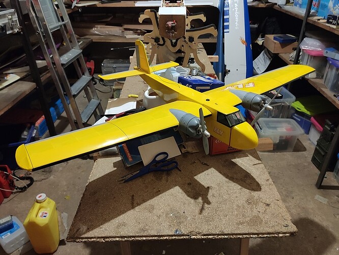

Bimoteur électrique, issu d’un plan Fly de février 2000, joli non ?
Sympa oui! C’est toi qui l’a construit?
Presque, car j’ai réparé le moteur thermique d’un collègue qui me l’a donné en échange

Pour info, j’ai le plan et la revue. Si certains ont envie de le faire, je pourrais faire une copie.
L’envergure est de 1.23 m pour 82 cm de Longueur, il a été prévu par son concepteur pour pouvoir être transporté dans le coffre d’une auto standard sans être démonté.

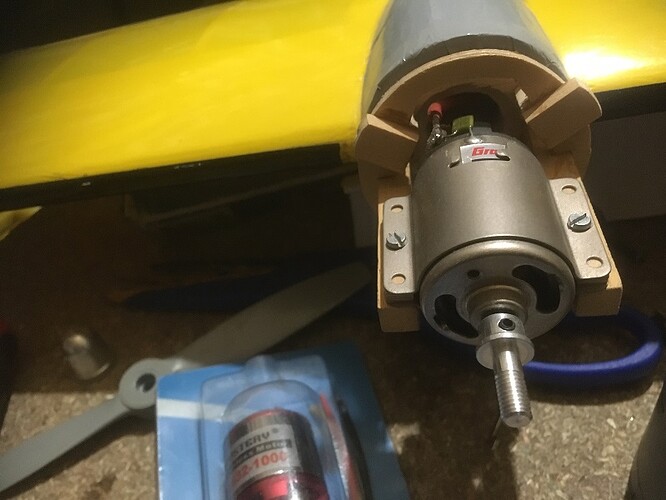

. Celui-ci est équipé de deux moteurs speed 400 à charbons, et pas de train d’atterrissage, il était prévu pour voler avec 7 éléments NIMH;
Avec deux petits brushless kv 1200 et un 3S, il ne devrait pas trainer et on pourra même rajouter un train d’atterrissage.
Petite particularité, les deux capots moteurs sont fait avec des bouteilles d’eau gazeuses d’un demi-litre (ça ressemble à du Perrier).
Moi qui adore les bimoteurs, je le trouve superbe.
Sa cabine lui donne un petit air rétro des plus sympa.

Il est très joli ce bimoteur Denis
C’est une belle construction…
J’aime bien le système des bouteilles en plastic pour les capots moteur : c’est facile, propre et efficace.
il sera très sympa en vol.
vivement une vidéo ou des photos

SI quelqu’un connait une référence d’un brushless inrunner qui pourrait se monter à la place de mes moteurs charbons ?
Pour ceux qui ont le même problème : https://hobbyking.com/fr_fr/turnigy-480s-bl-inrunner-motor-w-impeller-1500kv.html?queryID=16bc14f620e800f5121d77e2a20f98ab&objectID=35785&indexName=hbk_live_magento_fr_fr_products&fbclid=IwAR0Njd0qDrPpUx0onFQ8V-Lsr9Gq-6ZFbEaQoK0DipbiJNSO4tILxRrflJE
Sinon, t’avais la solution de faire un support moteur en impression 3D, et mettre un outrunner classique.
Le temps que j’apprenne à concevoir le truc, nous aurons des moteurs atomiques
