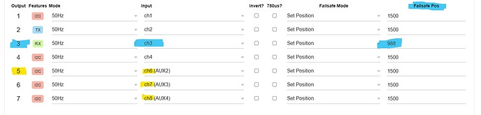

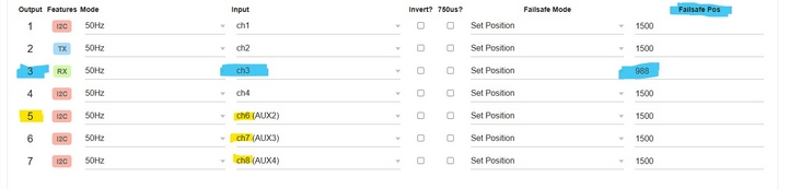

J’ai galéré avec la voie 5 en elrs pour les avions qui est en mode on-off, trouvé sur Jivaro :grin:
Sur la ligne du connecteur 5 il y a un « input » qui est très logiquement sur 5. On le met sur 6, puis on met le 6 sur 7 et le 7 sur 8. Après avoir sauvegardé en bas de page, on déconnecte le récepteur. Dans l’émetteur, on déplace le mixage du canal 5 sur le 6 (+1 aussi pour les éventuels canaux suivants). Voilà, on a de nouveau des voies proportionnelles sur toutes les broches du récepteur. Pour parachever notre œuvre, sur le mixage du canal 5 dans l’émetteur, on met en entrée « MAX », au lieu d’un interrupteur ou d’un manche. Sans ça, la radio risque de ne va pas s’armer (je vous ai dit que c’était conçu au départ pour les drones).
