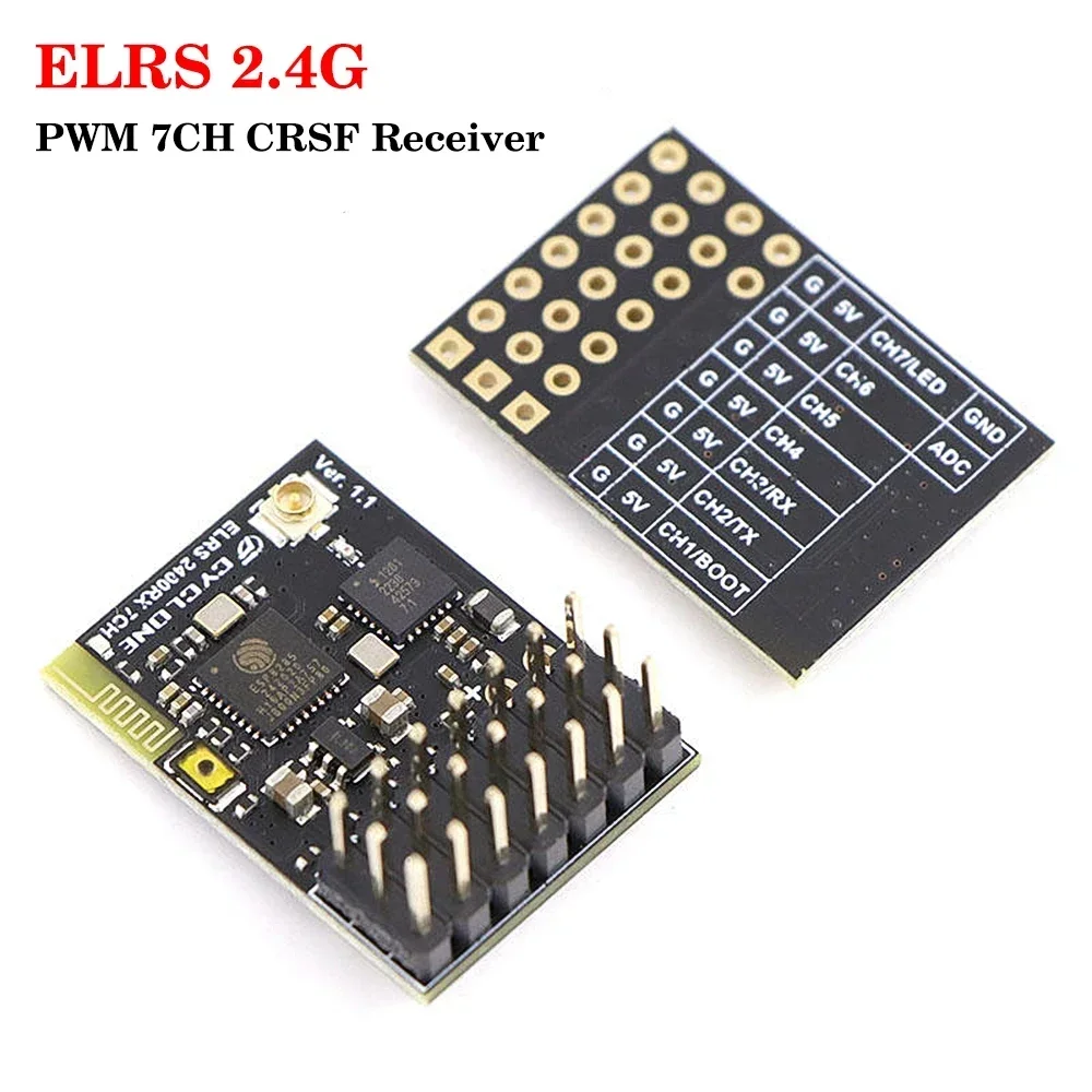

Salut Domi mes aéronef fonctionne soit avec des récepteurs 5 voies soit avec des récepteurs 7 voix
Pour ceux qui nécessitent un peu plus de voies ou un peu de télémétrie j’utilise une carte adaptatrice CRSF de Matek qui permet de rajouter un GPS, la tension ou un vario plusieurs type de cartes de disponible, Et du coup sur cette carte tu viens souder un récepteur « séries » (C’est ce qu’on utilise pour les drones)

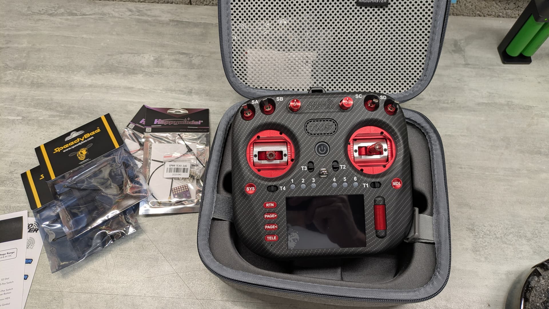

Radiomaster TX15 Max
TTN
:grin::ok_hand:
Top

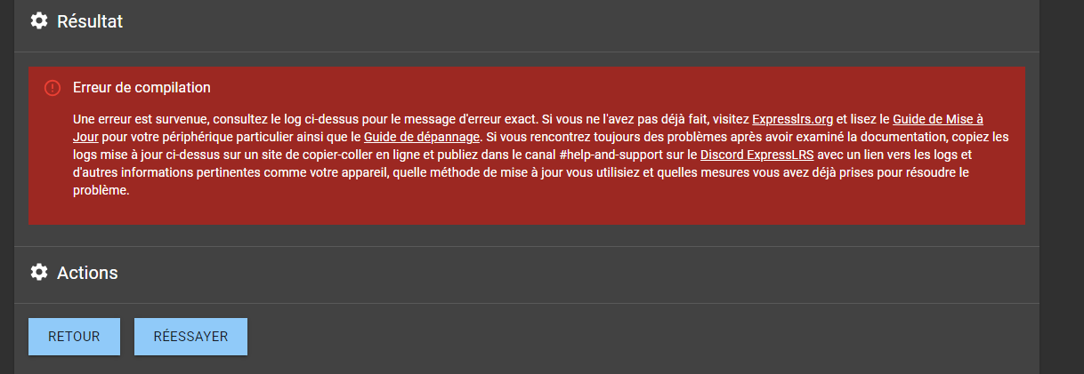

Ca marche Casto mais pour l’instant je n’arrive même pas à mettre à jour un récepteur .
C’est une galère ce truc :joy:
J’arrive pas à trouver la cible :smiling_face_with_tear:
HELP !!! Manu :grin:

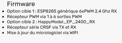

Impossible de trouver cette cible générique :scream:
avant de vouloir jouer avec les mises à jour fais en sorte que ça fonctionne correctement.
il faut jouer un peu de stratégie tu cliques sur Wi-Fi et tu fais compiler et non mettre à jour tu télécharges le fichier que tu récupères après moi je le mets dans mon téléphone pour pouvoir injecter quand le récepteur se met en point d’accès au bout d’une minute.

Pour les mises à jour; c’est mon tel qui a du mal avec elrs :grin:
Du coup j’ai réussi à les faire directement avec le PC :+1:

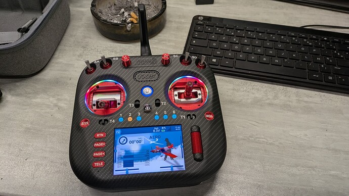

Je l’ai fait plusieurs fois car impossible de lier les récepteurs avec la radio, et quand je dis plusieurs fois c’est plusieurs fois :nauseated_face:
J’ai regardé plusieurs vidéos, rien à faire ça marche pas (S…e de radio).
Et devant la télé, j’ai percuté qu’elle a deux bandes 2.4ghz et 915
Bingo :partying_face:, dans les paramètres elle se met en low band (915) quand tu crées un nouveau modèle par défaut.
Donc tout est à jour, j’y ai passé un temps fou juste pour un paramètre.
Par contre au niveau programmation, edgetx ça change d’opentx .
opentx est plus épuré , il y’a plein de sous menu dans edge :scream:

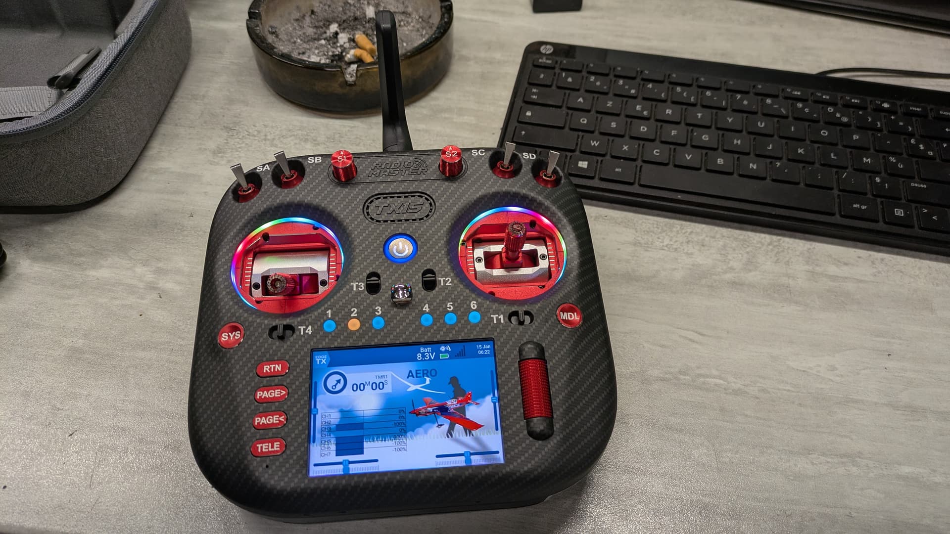

Il me reste deux soucis,
1/ coupé les lumières aux gimbals
2/ j’ai un message d’erreur dans le wizard pour la création de modèle drone

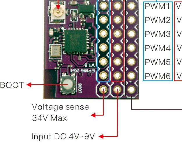

J’ai vu sur les récepteurs happymodel qu’on a une entrée sensor voltage jusqu’à 34V .
C’est top :+1:
