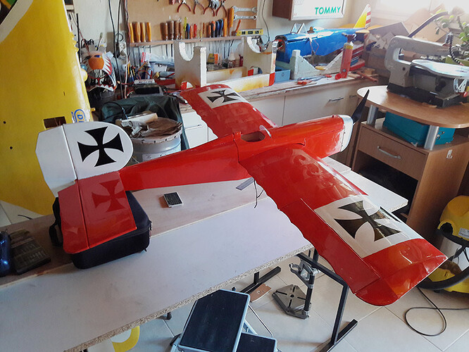

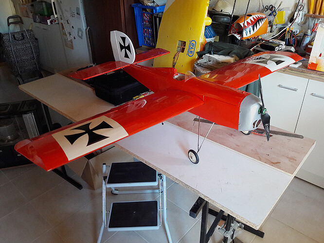

aucune infos pour les débattements alors j’ai mis +15mm et-12mm aux ailerons et + et - 20mm à la profondeur; la dérive à fond de chaque côtés
quid de l’expo???
j’aimerai vos avis avant de tirer sur les manches
à bientôt
Moi personnellement, je ne mettrai pas d’expo sur ce type de modèle, juste réduire les débattements si c’est trop nerveux.
Sinon, félicitation, il est magnifique.
Merci à vous deux pour vos conseils j’ai équilibré les ailes
et merci à Vincent pour ce vol
je pense qu’il faut que je passe en 4S en 3S il faut 2/3 des gaz pour rester à plat ça laisse pas une grande latitude pour secouer l’engin
une 4S 4200 met 170 gr de plus le modèle arriverai à presque 2.5kg je pense que ça devrait faire il est donné pour 2.7 kg dans le magazine
