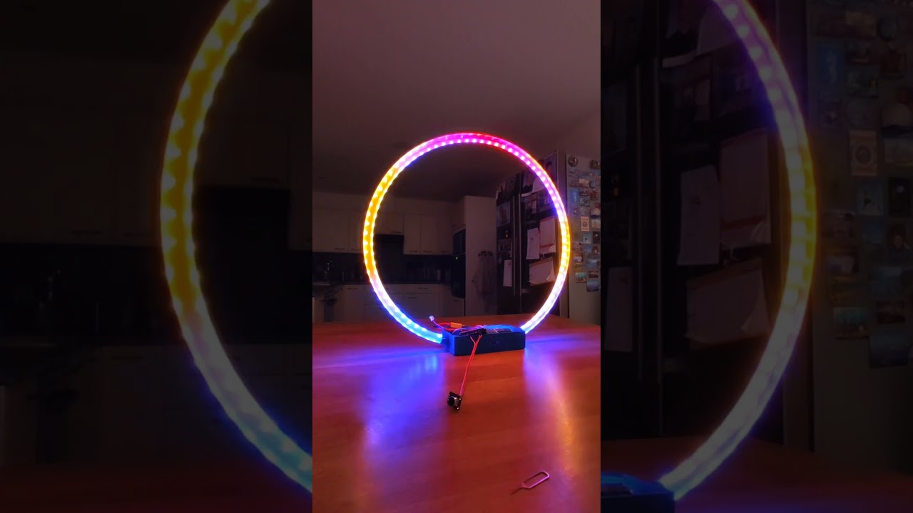

Je suis en train de confectionner des portes FPV pour le vol indoor, j’ai reçu le tube ce matin, l’électronique était déjà prêt voici ce que ça donne en vidéo.
Pour ceux qui bricole un peu utilisation de esp32 avec le firmware WLED les portes seront synchronisées entre elles c’est de la balance.
PS: L’idée c’est que l’ensemble des trois ou quatre portes soient prêtes pour les JPO.

c’est quel diamètre (intérieur) ?
Celui-ci environ 40 cm

C’est génial ! Le capteur devant, on dirait un micro ?
Effectivement c’est un micro mais je trouve pas d’intérêt
Le seul que je vois, c’est de synchroniser les effets lumineux avec de la musique ambiante… lors de JPO par exemple ! :smiley:
Quand je dis que je trouve pas d’intérêt c’est que j’arrive pas à le régler de façon correcte.

Et c’est là que j’ai acheté le tube hula hoop transparent de 16mm diamètre extérieur.
Et la boîte c’est une impression 3D fait maison en cours d’évolution des idées fusent au fur et à mesure, je pensais y installer une lipo mais je pense plutôt partir sur des 21700 avec chargeur intégré et prise USB C.
