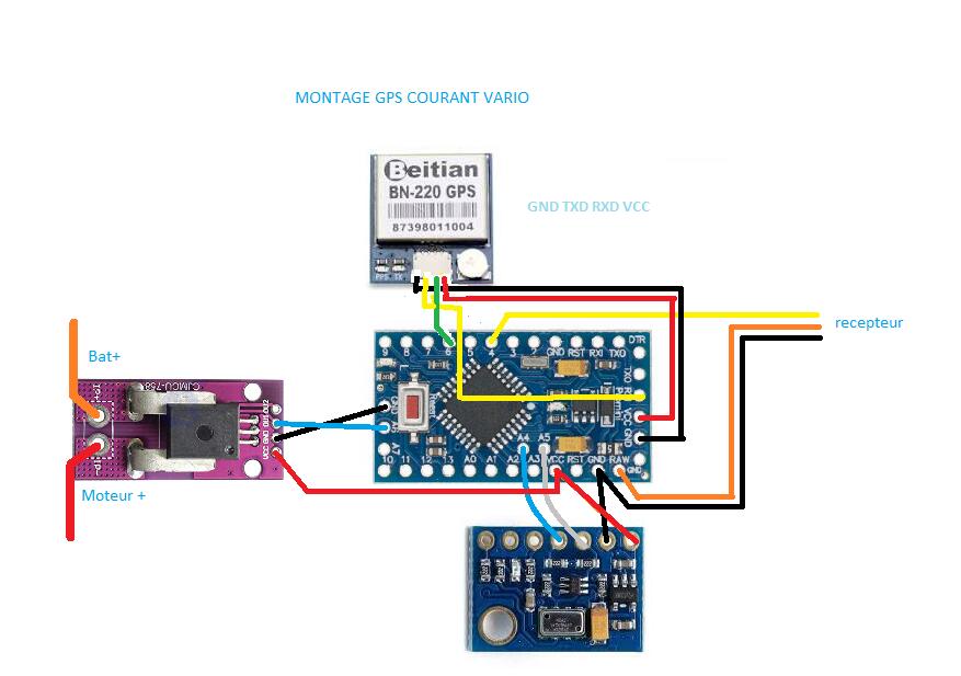

Je suis en train de faire mumuse avec un arduino et les capteurs qui vont bien. Cependant dans la découverte de la télémétrie sur la tx16s, si je vois bien le capteur de courant, je ne vois pas le GPS. Il s’agit d’un BN220. Est-ce que parmi vous quelqu’un aurait une idée ?

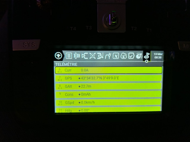

Ça y est, mon premier capteur de courant + gps est terminé.
Ils remontent bien dans la radio, il reste plus qu’à tester au terrain dans un avion ![]()

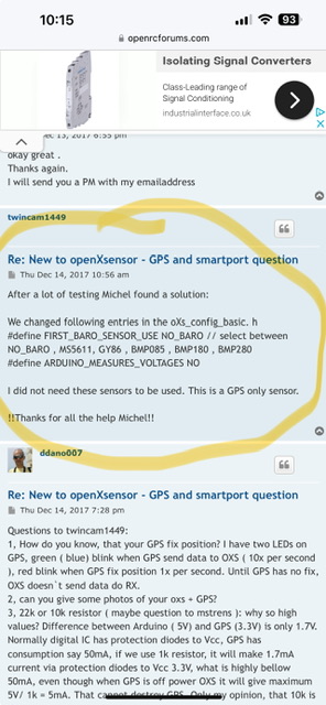

Ah super! C’est quoi qui bloquait alors?
C’est que j’avais laissé la déclaration d’un baro alors qu’il n’y était pas.
J’ai trouvé la réponse sur un forum
