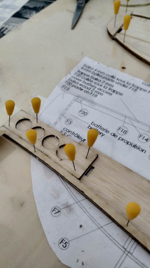

On commence par coller le couple moteur (voir 2eme photo) Attention il a un sens
On prépare le couple de central, le porteur du train, un peu de colle blanche.(2mn)
Après l’avoir assemblé, on le met en place, sans le coller, contre le flan de l’avion
un pince
on le retourne, l’ajuste éventuellement et hop ! une 2eme pince
Et quand on est bien aligné une 3eme pince ! on laisse sécher

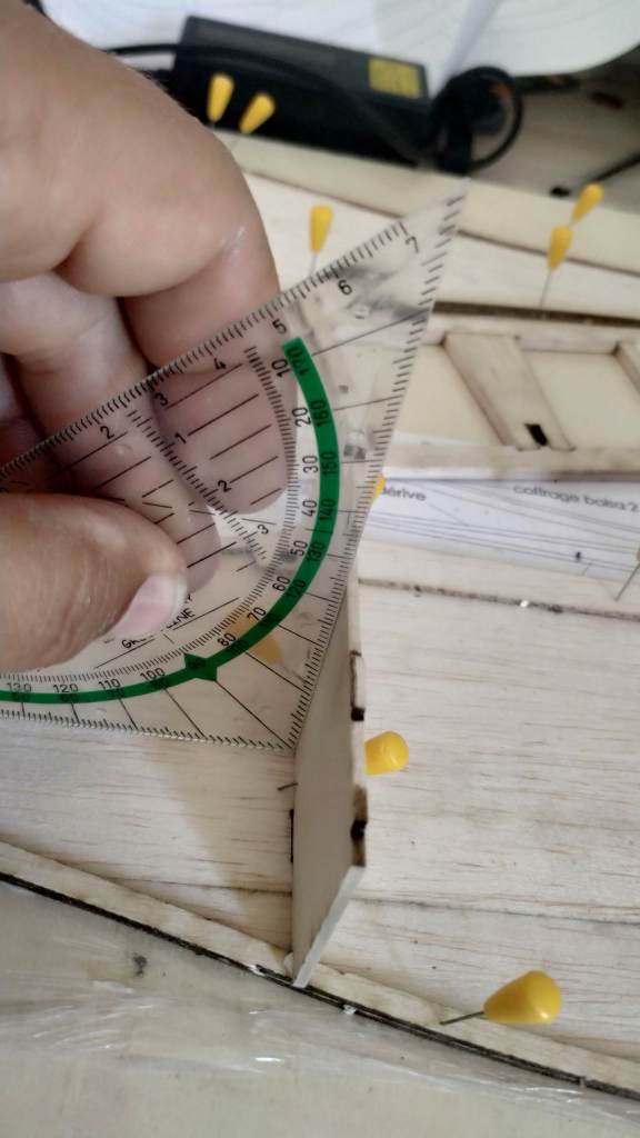

Maintenant, on peut le coller et le fixer bien perpendiculaire par les épingles

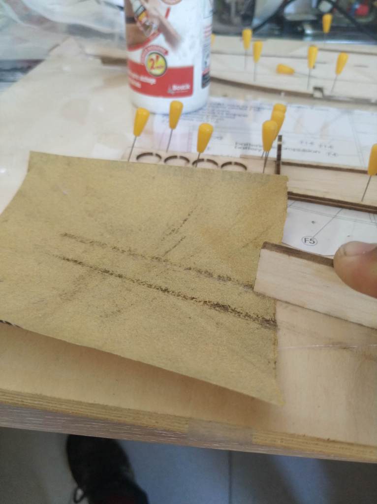

Petite technique pour nettoyer les couples …un bord plan de travail :wink:
