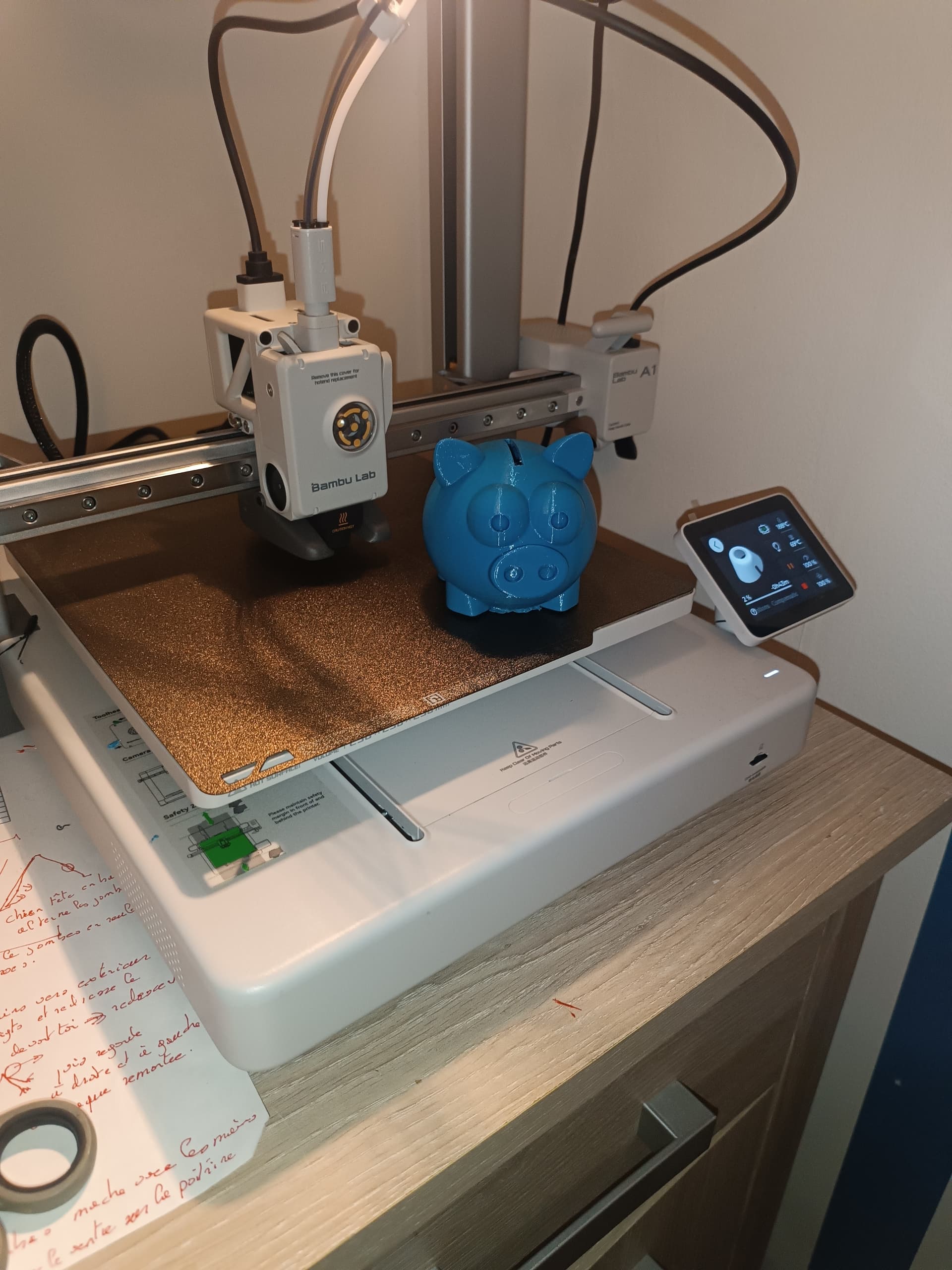

Tu as la réponse dans ta question, ATK BBL !
Moi j’en suis très, très satisfait, une mono couleur.
Elle fait toute seule.
Elle chauffe, s’arrête, coupe, imprime, chante quand c’est fini, pas bruyante, rapide, précise, et en français.
Le montage rapide et il y des tutos.
Une base de modeles au top, accessible du slicer.
Elle fonctionne en wifi.
Seul reproche: ne pas l’avoir eu avant.

Je te confirme et je ne peux que te recommander la Bambulab A1.
Impression de qualité a une vitesse incroyable.
Mais attention, une fois que tu y a goûté, le retour en arrière est impossible.

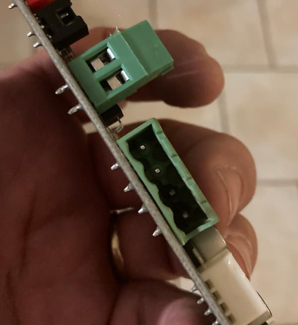

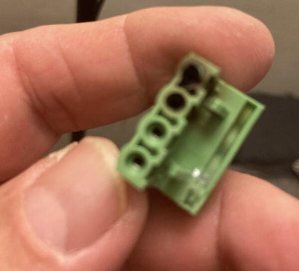

J’ai, je pense trouvé la panne de la Wanhao.
Tu t’en tireras avec un peu de soudure sur PCB…
J’ai trouvé le connecteur sur le net, il arrive jeudi normalement.

J’ai eu le même soucis Den sur ma anet et4 au début, câble de la résistance de la buse . J’ai soudé directement les câbles sur la carte et ça tourne depuis 4 ans :grin:

Bon en attendant d’acheter peut-être une Bamboulab, mon imprimante semble remarcher, j’ai changé le connecteur et hop, je lance une impression. Ça marchait encore moins, elle ne démarrait même pas. J’ai tout démonté l’extrudeur, et j’ai trouvé un fil donc l’isolant était mâché au niveau du contrôleur de hauteur. J’en profite pour bien nettoyer la buse, le PTFE et changer un ventilateur bruyant. Remontage et pareil.
Rhaaaa, ça m’agace, toujours l’écran noir et le message « il is in progress, please wait ». Puis, je décide de faire juste une montée en température, car je soupçonne un problème sur l’alimentation qui couperait sur un appel de tension et là, je m’aperçoit qu’en bougeant le plateau, quelquefois la température du bed passe à 15°.
Donc possible que au démarrage ou pendant l’impression, l’imprimante croit que la température du bed est tombée et qu’elle se mette en pause, et que la en bidouillant, le problème se soit empiré.
Donc démontage du bed, de la thermistance et avec le multimètre, je constate que quand je bouge le fil, la résistance varie ou passe sur iso. Hé, hé, il semble que ça déconne aussi par là.
Donc raccourcis un peu le câble de la thermistance, à l’endroit qui semble faire un faux contact, je ressoude, remonte le tout et hop ça marche.
