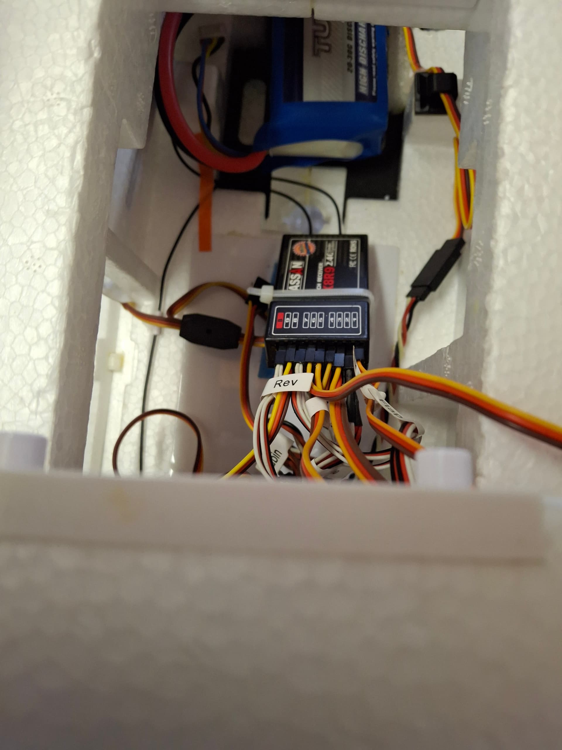

Le bimoteur Bushmule Hobbyking est équipé de 2 contrôleurs Aérostar 30A avec fonction « revers » permettant la marche arrière bien utile quand cet avion est en configuration hydravion.
Je ne sais pas si les prises futaba se branchent directement sur le récepteur ou si un module électronique est à intercaler entre les deux.

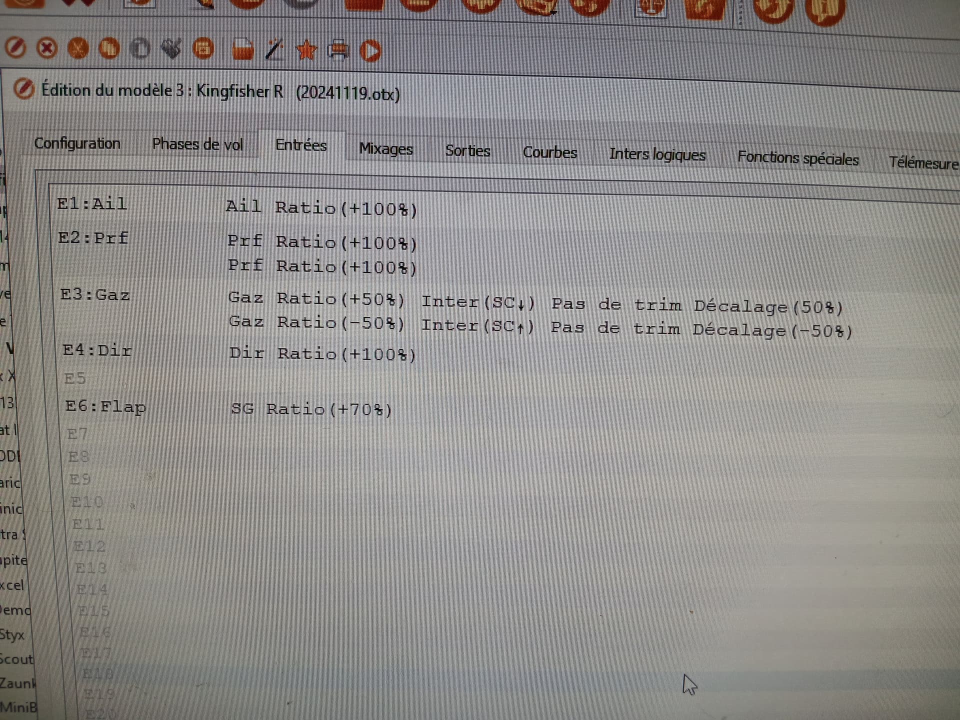

J’ai monté un variateur bateau sur mon hydravion. Mais le signal moteur coupé est au milieu du manche. J’ai donc créé un mixage avec un inter 2 positions une position moteur coupé plein gaz avant et l’autre moteur coupé plein gaz arrière…
Fais gaffe car en branchant l’accu avec le manche « en bas » tu as le moteur plein gaz… Comme d’hab avec ces machins electriques demonter l’hélice.

Par contre le cordon « revers » ne possède que le fils signal et la masse contrairement aux miens qui ont en plus le+
Le principe, c’est de mettre les deux prises pour le signal réverse sur une seule voie avec un Y, si mes souvenirs sont bons. Lorsque tu as les gaz à zéro et moteurs stoppés, le contrôleur qui est intelligent va accepter le signal de Marche arrière. Si tu manipules l’inter de reverse en marche normale, il ne se passe rien.
Si tu regardes bien ma photo, les 2 fils « rev » sont déjà réunis sur 1 seule prise futaba et connectés sur la voie n°9.
Faut-il déconnecter le + sur les 2 fils « rev » et ne laisser que le - et le signal ?
EBMC comme dirait un de mes amis!!!
Ben pourquoi charcuter le truc, c’est prévu pour, je pense, en tous cas, cela marchait très bien sur le mien comme ça. De toute façon, débrancher un des + sur les contrôleurs pour en brancher qu’un des becs est une erreur. Cela n’était valable que pour les vieux variateurs ou vieux contrôleur qui avaient une alimentation qui baissait la tension avec une résistance (Bec Linéaire). Avec les becs actuels plus puissants qui ont une alimentation à découpage, aucun problème, les deux peuvent rester branchées, et cela fait une double alim gratuite avec les puissances qui s’additionnent. Les vielles habitudes ont la vie dure.
Ok je ferai de nouveaux essais de programmation mais pour l’instant ça ne fonctionne pas. J’ai du louper un truc
Essaye d’inverser juste le sens de la commande de reverse.En effet, si tu démarres avec la réverse enclenchée, je crois me souvenir que la fonction est annihilée. Il me semble aussi que j’avais du pousser assez loin les fin de courses de la fonction réverse pour qu’elle soit prise en compte.
Ton Aerostar 30A, c’est un « RVS » ou G2 RVS" ?
Les G2 (2éme génération je suppose) ont une programmation qui permet d’activer ou non la fonction Reverse. Même si par défaut elle est activée, il faut vérifier qu’elle n’est pas été désactivée…
