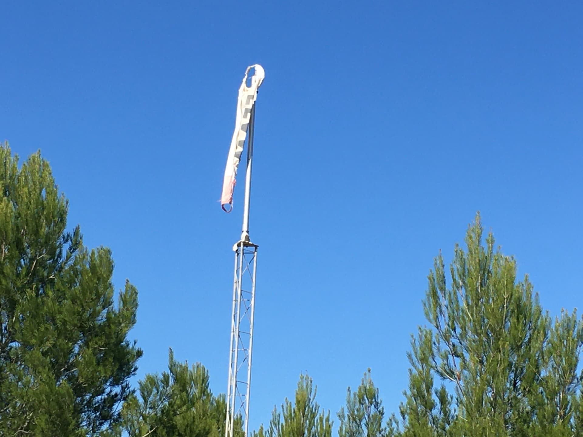

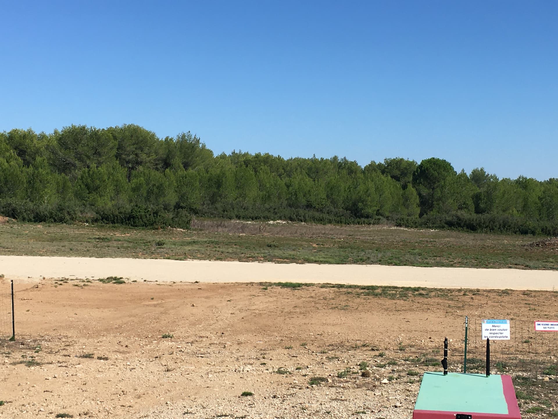

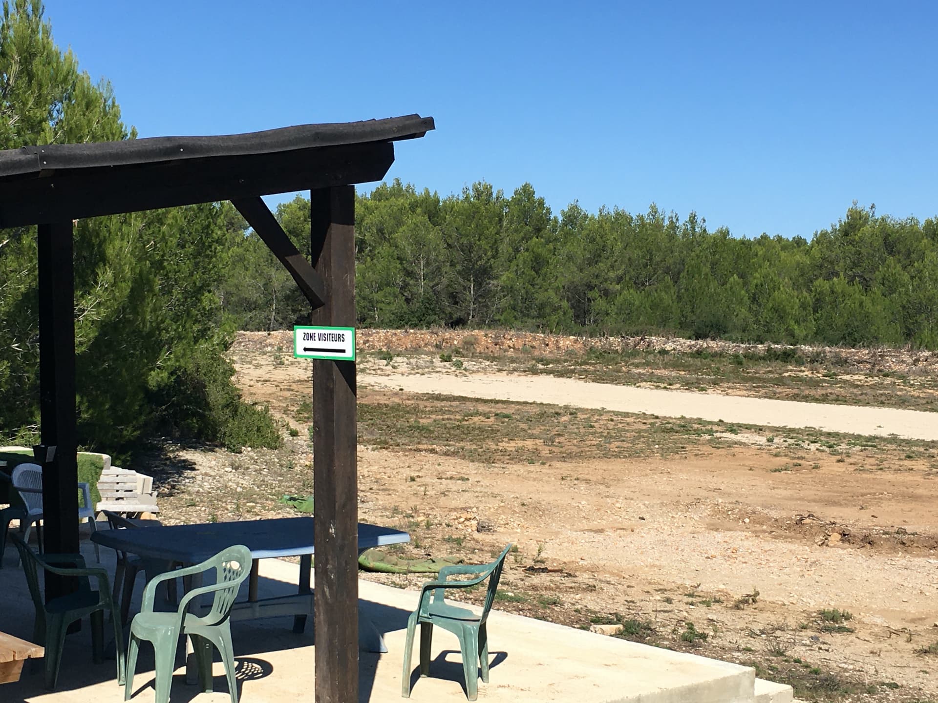

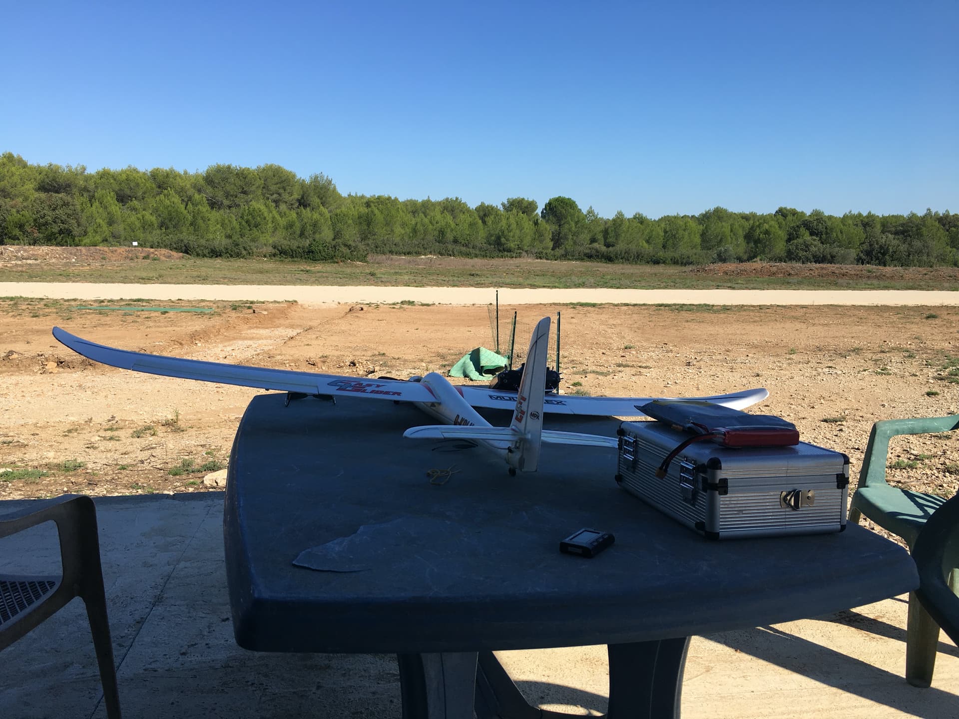

Bonjour à tous. Je ne résiste pas à quelques images de cet après-midi…
C’était limite avec la température (28) et le vent, ça allonge terriblement les distances de décollage faute de portance. Vivement le froid et un bon vent dans l’axe !!!
Et bien incroyable !!!
Pas une seule écumoire à l’horizon qui serait venue un peu promener sa brosse à dent…
C’est désespérant… MAIS QUE FAITES-VOUS ???

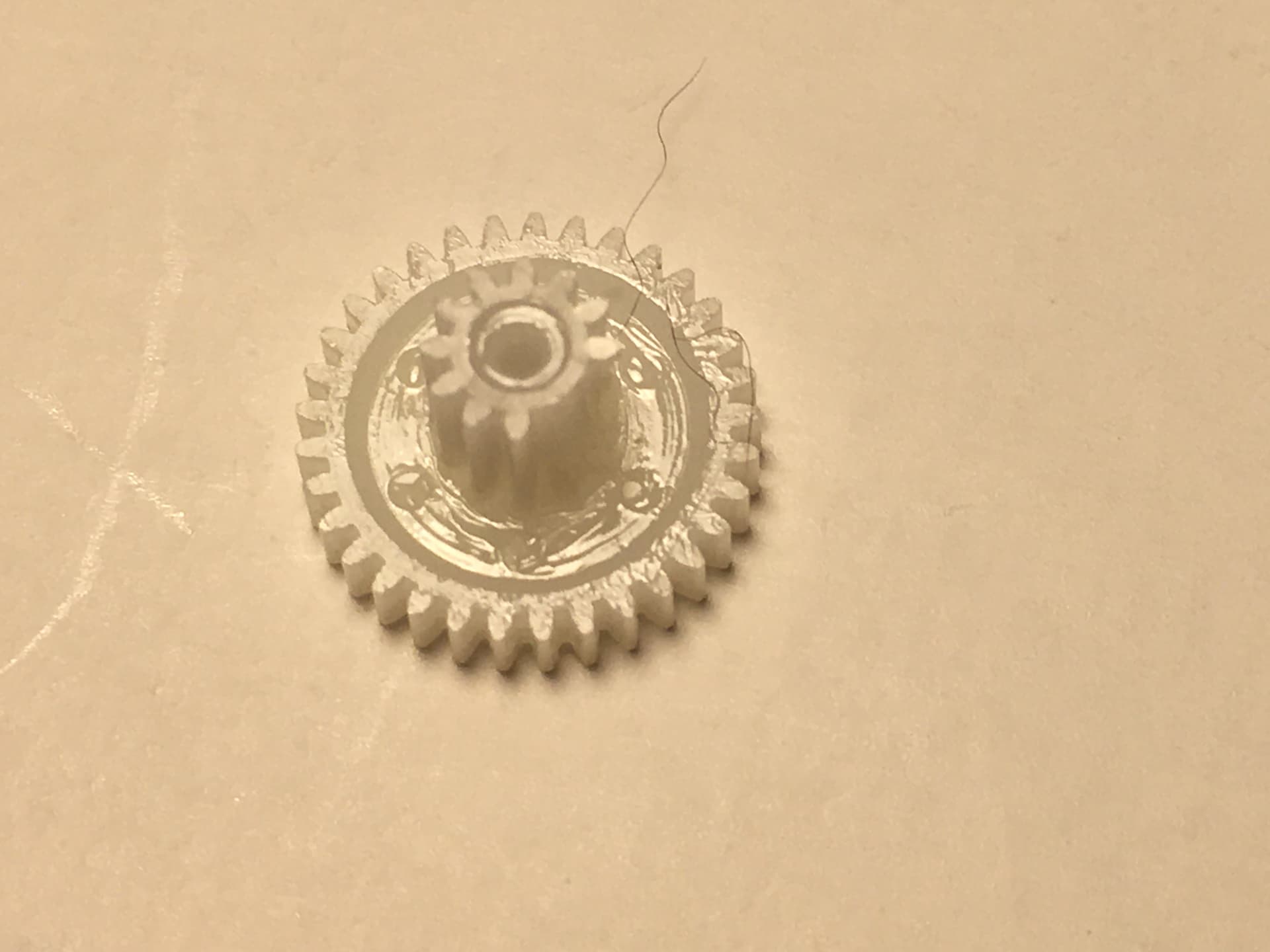

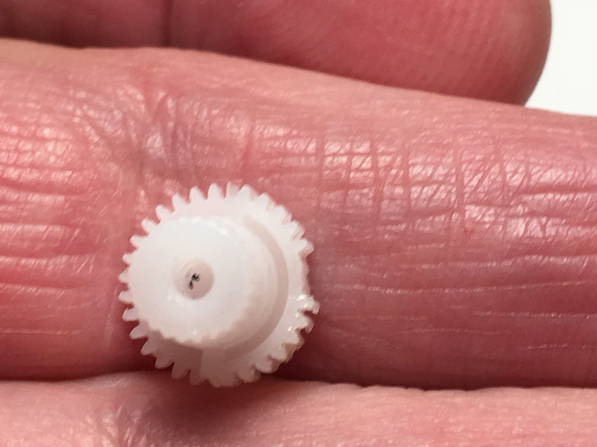

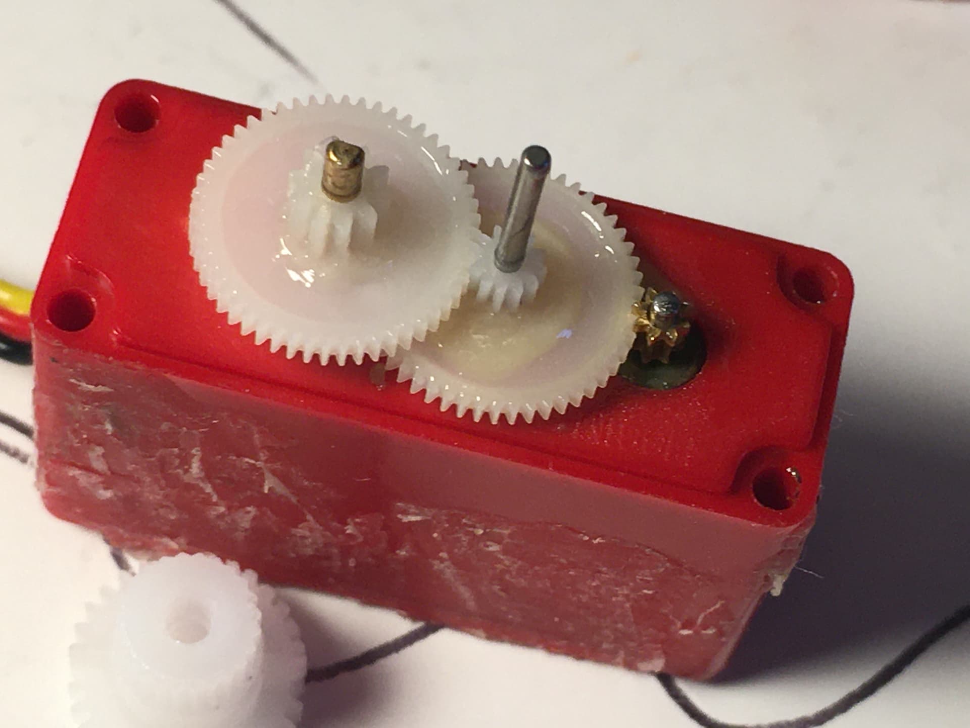

HELP servo Tiny de mon Easy Glider.
Pignons bien reçus. Démontage. Ce sont les 2 pignons du haut dont les dents ont sauté.
Lors de la panne, le servo ne s’arrêtait pas et a donc rogné les dents.
Avant de changer les 2 pignons, je l’ai remis sous tension et branché au récepteur.
Idem, ça tourne plein pot sans jamais s’arrêter et ça ne réagit pas du tout aux ordres de la radio…
Quelqu’un saurait t’il pour quelle raison ??? Moteur cette fois ? Un grand merci d’avance.
Le truc, c’est de brancher le servo, le laisser tourner, et délicatement, tu tournes l’axe, celui qui à un pan coupé avec les doigts ou une petite pince. Celui-ci est directement raccordé au potentiomètre, et il a donc une position neutre et le moteur du servo va s’arrêter de tourner lorsque tu auras trouvé la bonne position. Tu remarqueras alors que le pignon principal, celui sur lequel se pose le palonnier à lui aussi un pan coupé en défonce et cela corresponds au neutre, car ce pignon ne peut pas faire un tour complet. Donc pour le remonter une fois que tu as trouvé la position neutre, c’est un jeu d’enfant.
Ps, le débrancher avant de le remonter, car si tu bouges, il va partir en butée et manger les pignons.
Waouh ! Merci Den. J’aurais jamais trouvé seul…
Den, c’est fait. Super !!! Encore merci. JM

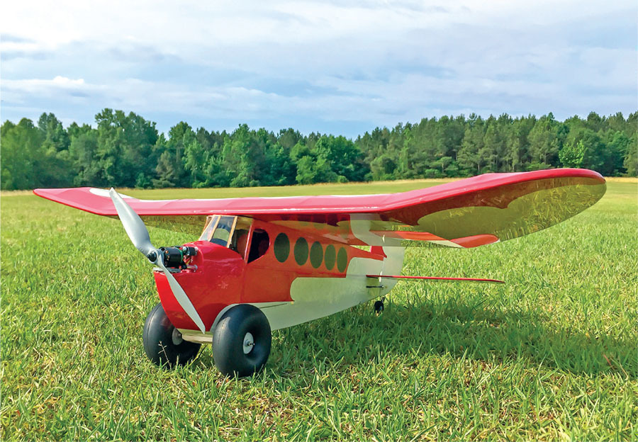

Il nous avait amené sa dernière construction un « Lazy Bee » 2 axes que nous avons mis en vol avec succès.
Cette magnifique réalisation a une bouille assez curieuse qui sort des sentiers battus une photo trouvé sur internet pour vous donner une idée
Le sien a un petit plus, un train d’atterrissage indépendant amorti par un ressort sur chaque demi train
