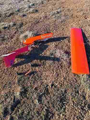

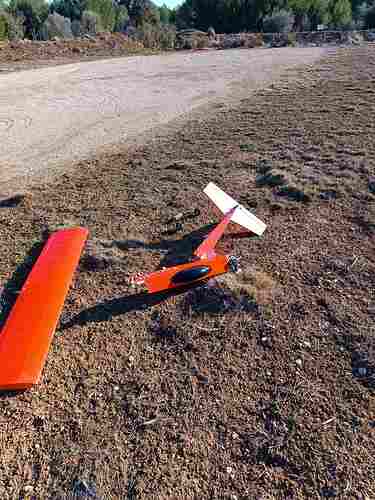

Tu y crois, tu décolles et en bout de piste à 5/7m de hauteur, le moteur perd de sa puissance.
Ca fait crack !
Oups !![]()

Vincent on y croit! Le "tracteur "dans sa longue vie a eu quelques déboires et c’est retrouvé dans la même situation que ce qui t’es arrivé hier, arrêt moteur saïto au décollage, avec un fuselage cassé en 2, il y a quelques années. Les mains expertes de Denis F. lui ont redonnées vie et il vole toujours aussi bien voir de mieux en mieux. (POUR L’INSTANT)
Etat des lieux du Corsair en rentrant à la maison, une fois de plus j’ai eu le cu. bordé de nouilles. Quelques égratignures. Quelques séances de kiné et il sera prêt pour un nouvel essai.
Merci à Chris qui s’est donné beaucoup de mal pour aller le récupérer dans les broussailles et merci à Denis également.

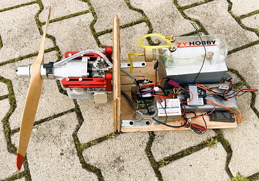

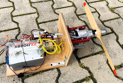

Sinon, Yvon, mon banc est des plus basic. Deux planche a 90° avec deux équerres vissées et je monte le réservoir, allumage, récepteur etc…sur des blocs polystyrène extrudé (dur) recouvert de scotch armé pour atténuer les vibrations.
Le servo est fixé sur une planchette en bois et c’est tout…

Concernant le banc moteur de Roby, il a sacrément besoin d’être renforcé car il il vibre beaucoup (j’arrivai même à accelerer le moteur en le bougeant à la main !) et il faut prévoir un meilleur système que des etaux de maçon pour le fixer a une table.
Sur le mien j’avais mis des planches en triangle pour joindre les planches entre elles.
Avec ça, ça bouge pas d’un poil.
Sinon, pour la fixation sur table, ça pourrait peut-être être pas mal de faire 4 trous espacés de par exemple 20 Cm sur une table, afin que chacun puisse venir y fixer son banc au besoin?
Oui, un renfort ne serais pas de trop
, effectivement.
Pour les serres joint, pour l’instant, ça fonctionne. Ç’est sur qu’un perçage sur la table ça serais beaucoup mieux. ![]()
