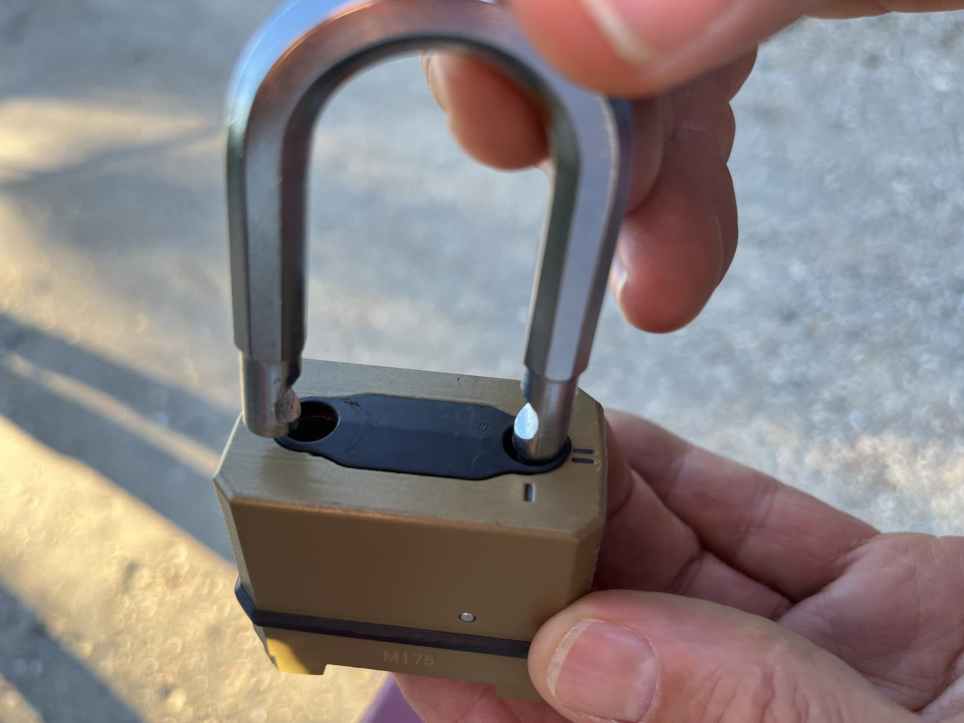

Par contre lorsque l’on a fermé le portail pour partir, Paul n’a pas pu fermer le cadenas.
Du coup, je l’ai aidé à le redresser avec une grosse pierre.
Le cadenas semble avoir été forcé :face_with_raised_eyebrow:
Maintenant, il referme a nouveau et a été redressé.
On se sais pas trop ce qui s’est passé (?)
Quand on est arrivé c’est Benjamin qui a ouvert sans problème
Ok. Il a peut être pris un coup de vent et a tapper sur le bloc béton.
Merci pour l’info.

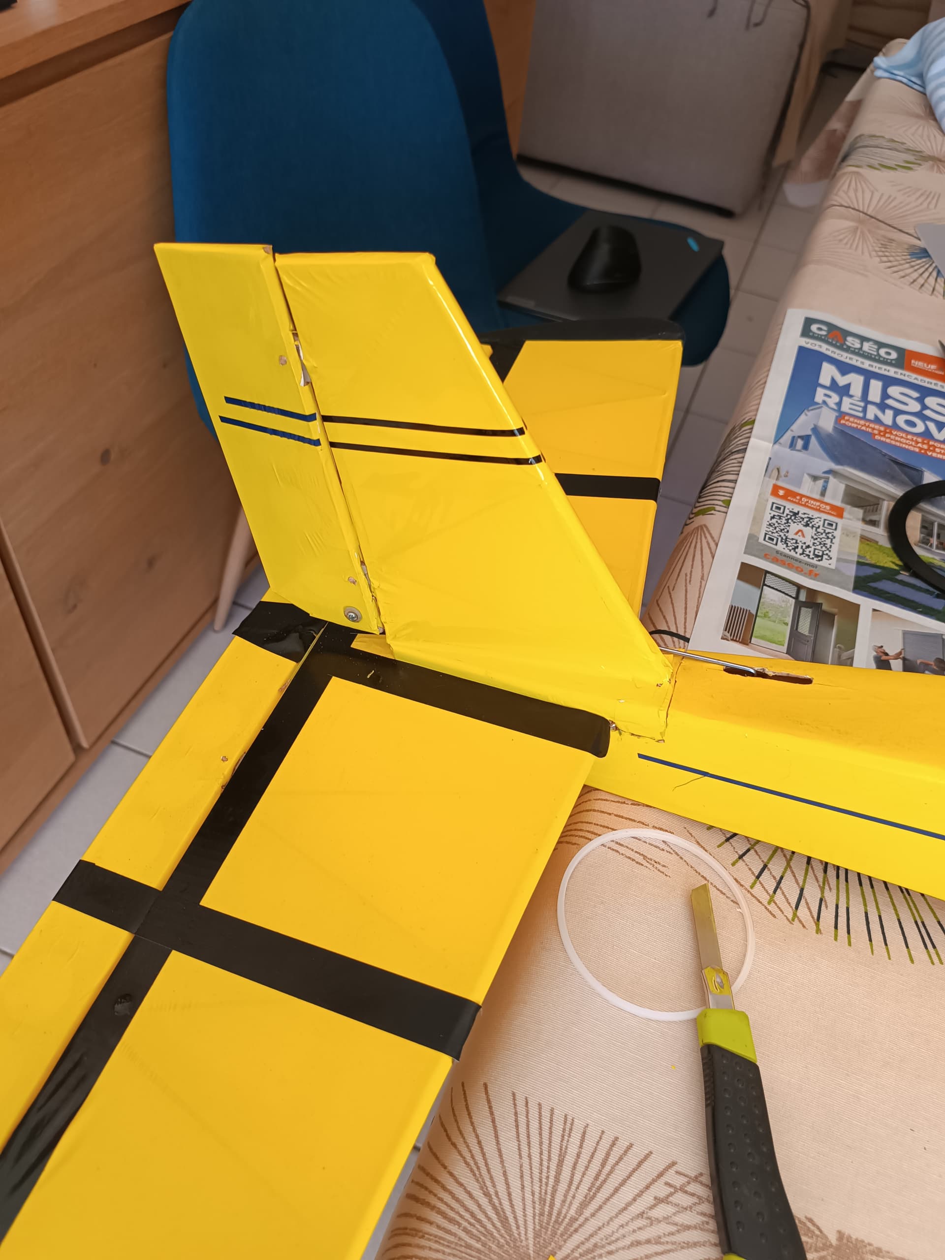

2 moteurs passés au banc d’essai à la maison de moi, fonctionnent ok.
Installé sur leur avion respectif, re réglés sur la table de démarrage au terrain ok.
Décollage des 2 avions (Seb, Vincent), arrêt moteur après décollage.
La scoumoune vous dis-je.
Passez au large de moi pour les moteurs thermiques.
Non, mais c’est incompréhensible. On a même re-vérifié le contre-pointeau, la reprise, etc… C’est impeccable..
Avant décollage je l’ai dégorgé de façon prolongée en plus.
J’ai la scoumoune :grin::face_with_head_bandage:
Ou alors un problème de montage du réservoir.
Pour celui de Vincent j’avais nettoyé le réservoir, changé le plongeur et la durite réservoir ainsi que la durite réservoir/carburateur. Tout çà tout neuf
Regarde Yvon et Patoche
Une dérive neuve plus qu’à changer l’hélice :grin:
Et on repart !!!
Belle réparation :+1:. Tu as une idée de pourquoi il a calé ?
Vite fait bien fait…
Bravo
Près 20mn de discussion avec mon préparateur motoriste, Yvon.
Vu. Qu’il tournait bien chez lui, bien sur le banc!
il a le vertige !
Et les roulements vérifiés ?
A savoir que si plein gaz au décollage, le moteur semble donner des signes de faiblesses, il faut simplement remettre à mi Gaz et ré accélérer doucement une fois en altitude de sécurité. Même à mi Gaz, les avions thermiques décollent, manche à moitié, il sont déjà à 75% de la puissance en vrai. Puis poser pour ouvrir un poil et repartir. C’est un réflexe que certains ont naturellement avec un thermiques, sans y réfléchir et il est salvateur.
