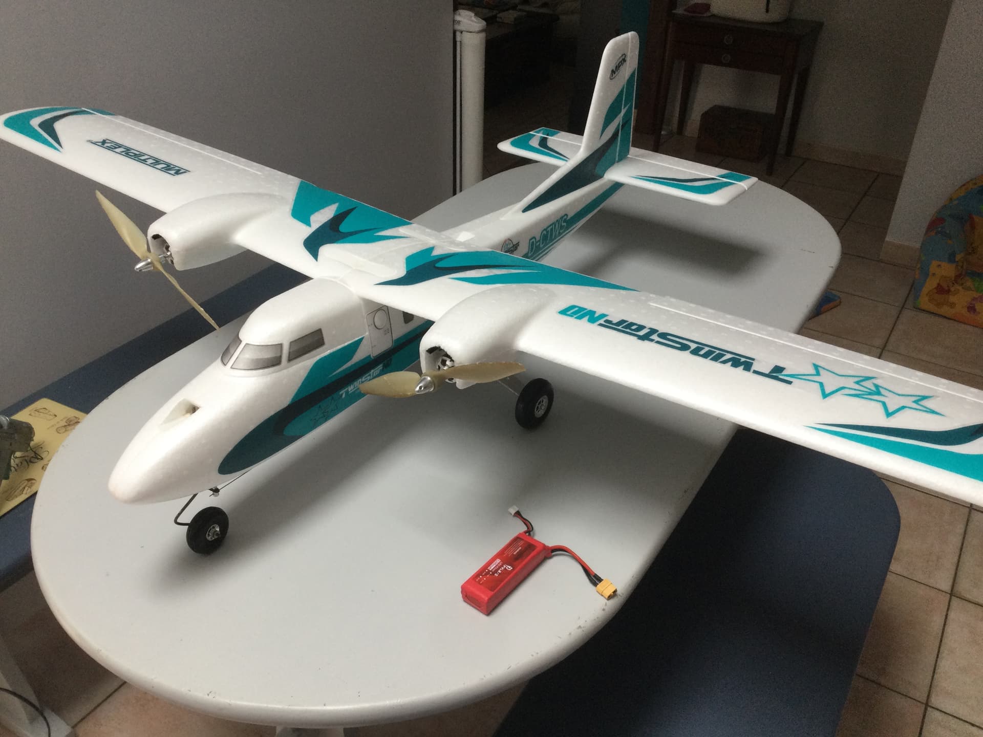

C’est quand tu veux, la bête est opérationnelle - quelques petits détails à fignoler ensemble, comme l’installation du récepteur et de la batterie.
Merci à Manu pour les soudures des prises…
On va pouvoir faire des chasses au lièvre !!! ![]()
