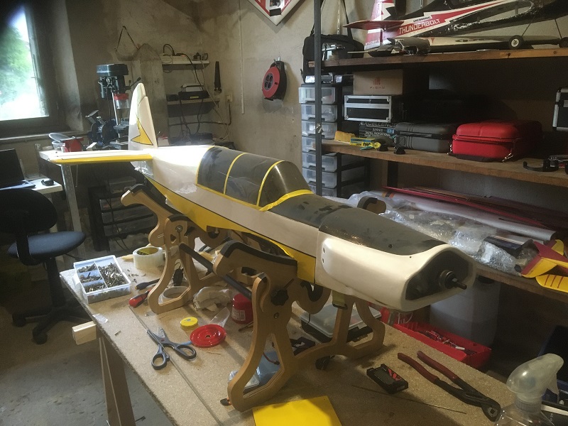

J’ai donc attaqué le Dalotel DM 165 ex Gillou.
J’ai dû refaire les câbles aller-retour de la dérive, car en faisant un test, j’avais un peu trop de débattement et j’ai donc pété un câble :smile:
Ensuite, montage du servo de profondeur et création de la commande.

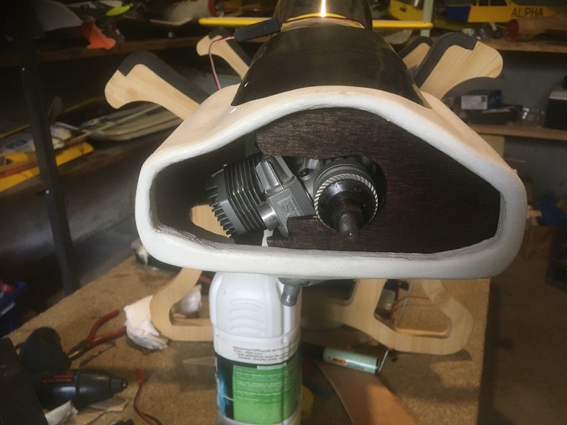

Il me reste à monter un réservoir, changer le servo de gaz, car un 15 Kg numérique n’est pas forcément nécessaire, faire un masque dans le capot avant afin d’améliorer le refroidissement et éviter un bourrage d’air sous le capot, et fixer la batterie de réception, fixer le récepteur, faire les commandes d’ailerons, trouver un système pour fermer les trappes de train rentrant, faire le centrage et ça devrait etre ok.

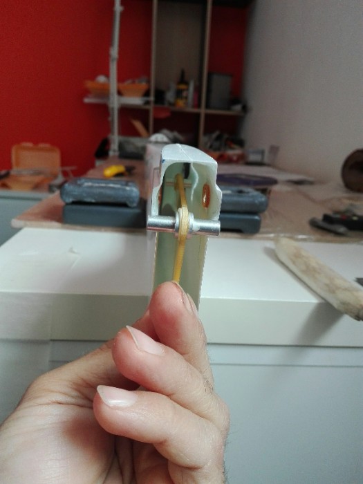

Ah oui, ces maudites trappes; j’avais mis des élastiques, ça fonctionnait pas mal, mais il fallait les changer souvent…
Possible que je laisse les élastiques d’ailleurs en mettant des noires plus robustes.

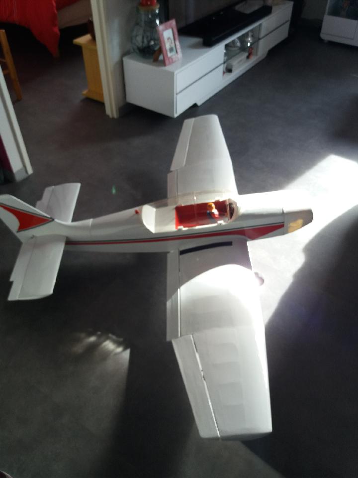

Je poste aussi le travail d’un autre Denis (Denis F ) sur le Jodel Abeille, si tout va bien, le 11, je fonce le chercher.

Félicitations Denis (F), du beau travail

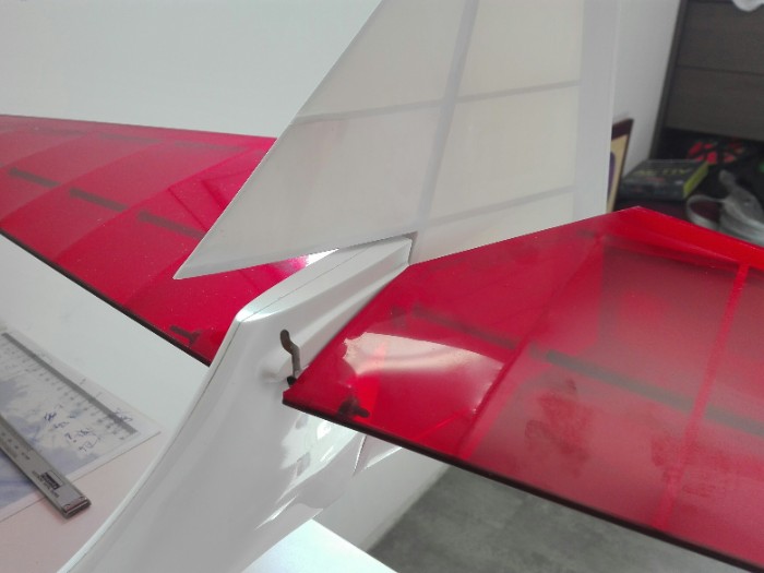

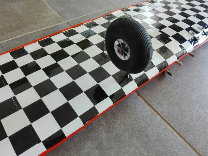

Ces derniers jours pluvieux m’ont ramené dans l’atelier alors que je passais pas mal de temps dans le jardin pour préparer le potager. Du coup j’ai réparé l’aile du SuperSportster fracturée sur une diagonale depuis le bord d’attaque jusqu’au bord de fuite: le bord d’attaque, une nervure, un bout de longeron et une lame de coffrage à l’arrière de l’aile. J’ai ensuite ré-entoilé une partie de l’intrados (je sais à présent de qu’elle face il s’agit :slightly_smiling_face:
Y a plus qu’à refaire les tests moteur car ce dernier avait calé en phase de décollage :confused:

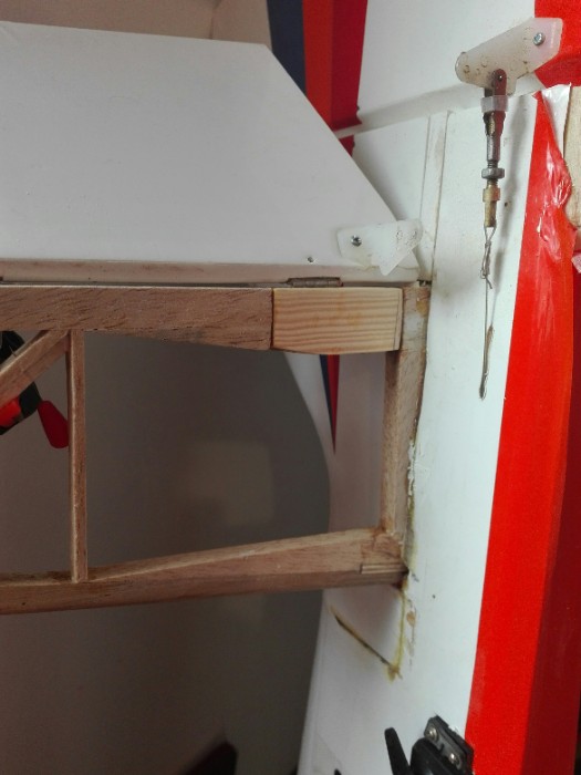

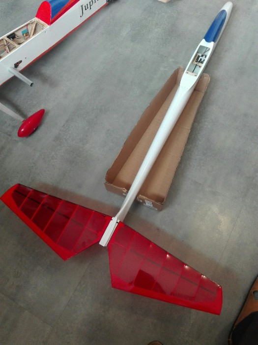

J’ai ensuite continué les réparations du Jupiter:
J’ai du fixer la partie du stab qui était arrachée. Pour ne pas démonter tout l’empennage qui a visiblement été déjà copieusement recollé, j’ai réparé en réalisant une sorte de tenon que j’ai collé d’un côté dans le fuselage et de l’autre dans la partie avant du stab. A l’arrière du stab, j’ai découpé une partie sur la moitié de la hauteur (jusqu’à la charnière) que j’ai remplacée par un bout de bois dur pour assurer la solidité de la réparation qui est tout proche du fuselage.
Toute la partie bois est terminée, il ne me « reste plus qu’à » entoiler.

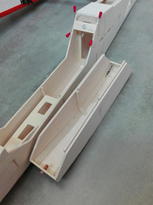

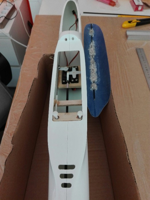

Ayant enfin reçu les servos de prof et de dérive pour le Sport (de chez Topmodel) j’ai pu me remettre sur l’assemblage du kit ARF.
J’ai refait une platine de servo adaptée aux dimensions des corona, j’ai galéré pour rentrer en force la commande à bascule de la prof (ça doit avoir un nom) dans son emplacement, avec la crainte d’éclater le fuselage.
Finalement c’est en place. Le débattement de la prof me paraissait initialement peu important, mais le stab est tellement imposant que la moindre incidence va avoir un effet immédiat sur le planeur. Idem pour la dérive…
J’ai ensuite découpé le fuselage, pour passer la gaine de commande de la dérive à l’arrière et pour la ventilation à l’avant (les trois trous oblongs à l’arrière de l’emplacement de l’aile)

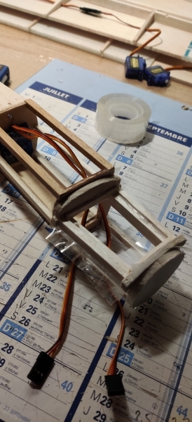

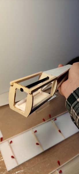

Bonjour à tous, en ce moment je suis l’exemple de mon père et je bricole. L’idée étant de construire un petit planeur avec les matériaux disponible par ci par là à la maison, notamment les chutes de balsa du Swark et celles de depron d’une aile volante.
Il a donc fallu trouver des solutions pour utiliser le moins de matériaux possible, la quantité étant réduite. C’est pour cela que le fuselage est en fait le tube d’une flèche qui a été rallongé et élargie pour accueillir batterie, récepteur et servos.
Ici on voit le tube de la flèche et la partie rajouté en contreplaqué qui servira de logement pour l’électronique.

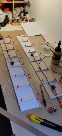

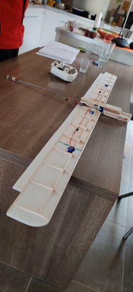

Ensuite il a fallu construire l’aile, toujours avec les moyens du bord, du coup ce sont des plaques de balsa et de depron qui on était renforcé par une baguette de balsa sur le bord d’attaque et par de pseudo nervures en balsa également qui permettent de donner du profil à l’aile.
Collage ailes
Puis voici le fuselage et le capot qui a était collé en place pour des dimensions plus précises.
Enfin voilà le résultat pour le moment, après ponçage de l’aile pour le profil et du fuselage pour arrondir les angles, on distingue un peu l’allure du futur planeur. J’ai décidé d’y mettre ailerons et flaps. L’aile sera amovible et sera haute. J’ai pensé y mettre un dièdre très léger, qu’en pensez vous? Est ce que c’est intéressant sachant qu’il sera en 3 axes? Si oui quel angle puis-je lui donner?

C’est chouette tout ça !! Pour ton diedre, vu que tu as des ailerons, mets en pas plus de 1 a 2°.
As-tu prévu une clef d’aile ?

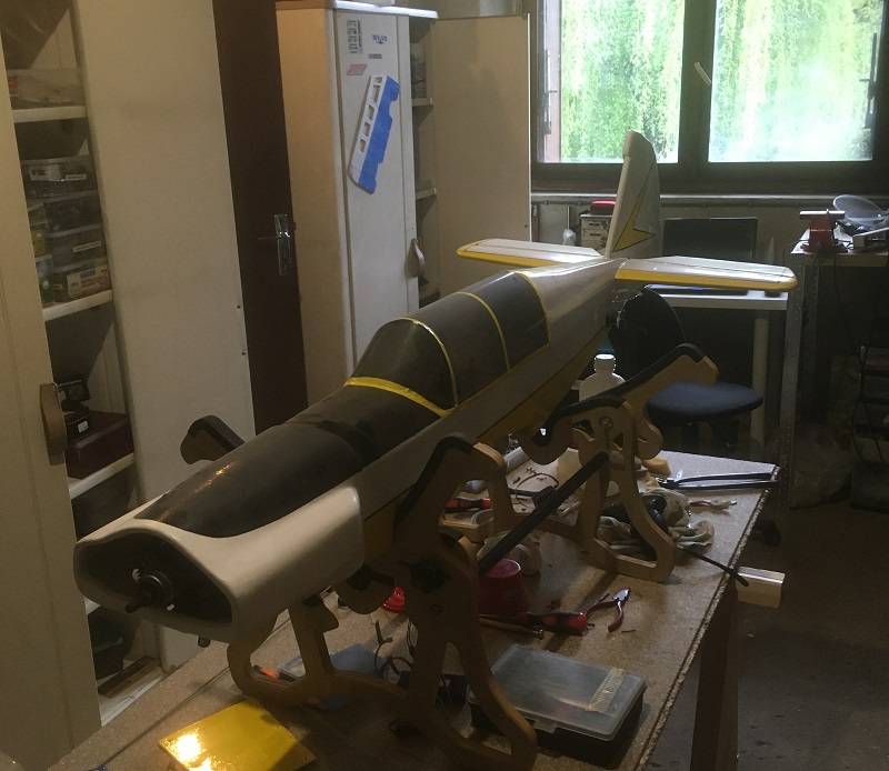

Rentré relativement tôt, j’ai eu le temps de faire un masque de refroidissement en bois pour le Dalotel. Sans ce masque, l’entrée d’air serait trop importante et ferait un bourrage d’air sous le capot qui paradoxalement fait chauffer le moteur. Olivier Rogeau de Micromoteur service explique régulièrement sur FB que les sorties d’air doivent être 3 fois plus importantes que les entrées et qu’il ne faut pas hésiter à poser un masque.
Et en plus ça cache la misère !! Je valide !
Super boulot Denis !
Pour les moteurs thermiques, comme tu le dis si bien, il faut veiller pour le refroidissement notamment à ce ratio 1/3 quand le moteur est sous capot
Tu n’avais pas un 4 temps à mettre la dessus plutôt qu’un moteur de tondeuse ?

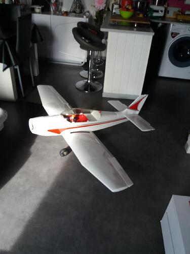

Voici le grandeur dont il n’existe qu’un seul exemplaire.
Pour mémoire nous avons eu comme adhérent dans le club Pascal DALOTEL le neveu de concepteur qui, Pascal, avait construit un DALOTEL mis en vol à l’époque par Denis lorsque nous étions encore sur l’ancien terrain. Y a t il des photos…
Possible que dans mes archives, j’ai une photo du Dalotel de Pascal dont le vol fut mouvementé. Pour le moteur, Gillou avait monté un OS65AX avec un pot compact OS qui coute le prix du moteur. Il est bien intégré et je ne me voyais pas changer ce moteur. De plus, le Dalotel est un avion historique en voltige RC toujours monté avec un 60 deux temps.
