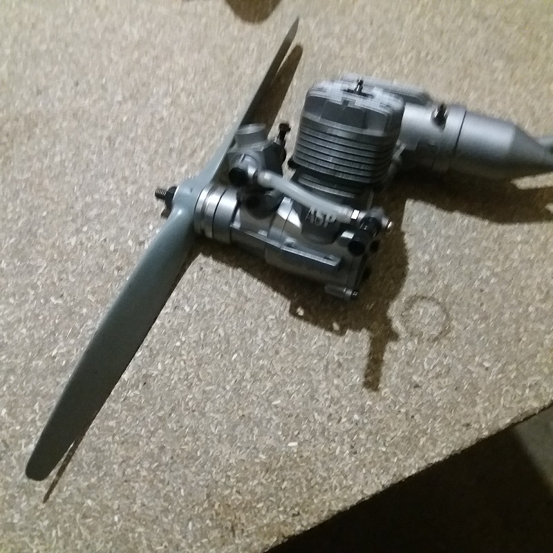

Cela a commencé pour la réparation d’un ASP 46 flambant neuf mais qui avait été maltraité par son précédent proprio qui n’avait pas réussi à la faire tourner.
En regardant bien le moteur, je vois qu’une vis de maintient du carburateur est absente, la panne viendrait-elle de là ? Je remets une vis de 3 : Zut foirée. Je recherche dans les affaires une vis un poil plus grosse, je trouve une 3.2 un peu longue. Avec la dremel, je taille la vis comme un taraud afin de faire un pas de vis dans le corps du carbu, puis recoupe la vis à la bonne dimension, et ça marche.
Test du moteur au banc, il a du mal, le soucis vient du contre pointeau beaucoup trop fermé. Je parie que le soucis vient de là depuis le début et que l’ancien proprio à mascagné le carbu en essayant de comprendre le problème. Il aurait dû regarder les vidéos de l’ADAL sur le réglage des moteurs :yum:
Une fois réglé, le moteur marche à la perfection,même si il manque de rodage. il va falloir que je lui trouve une cellule à celui-la :

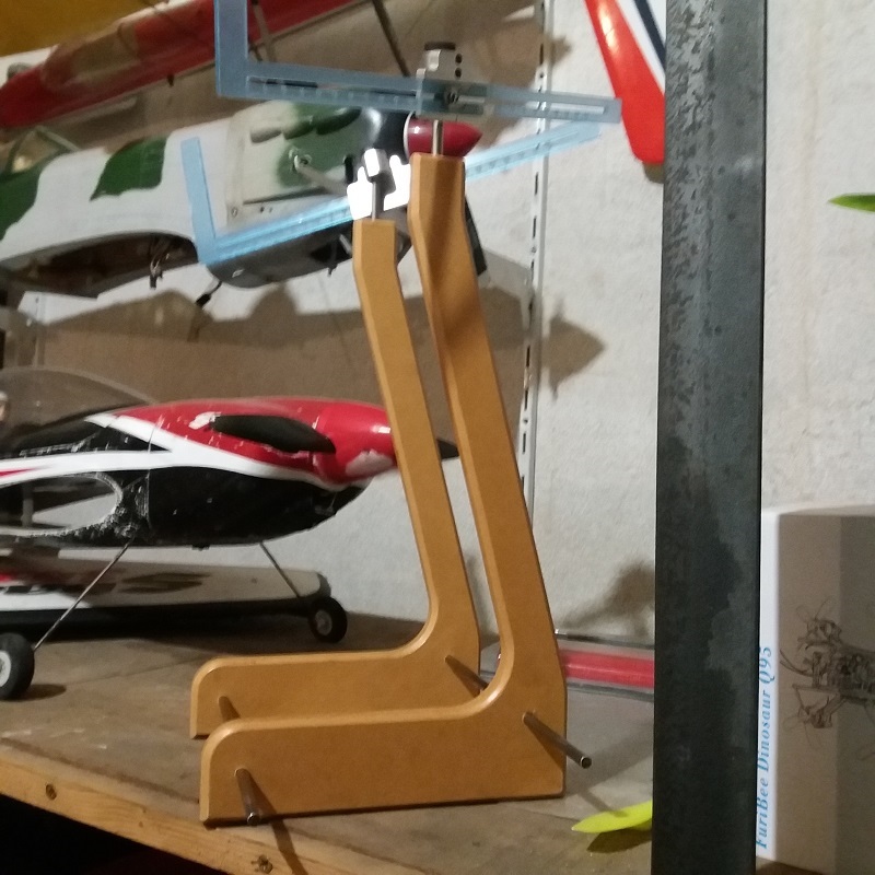

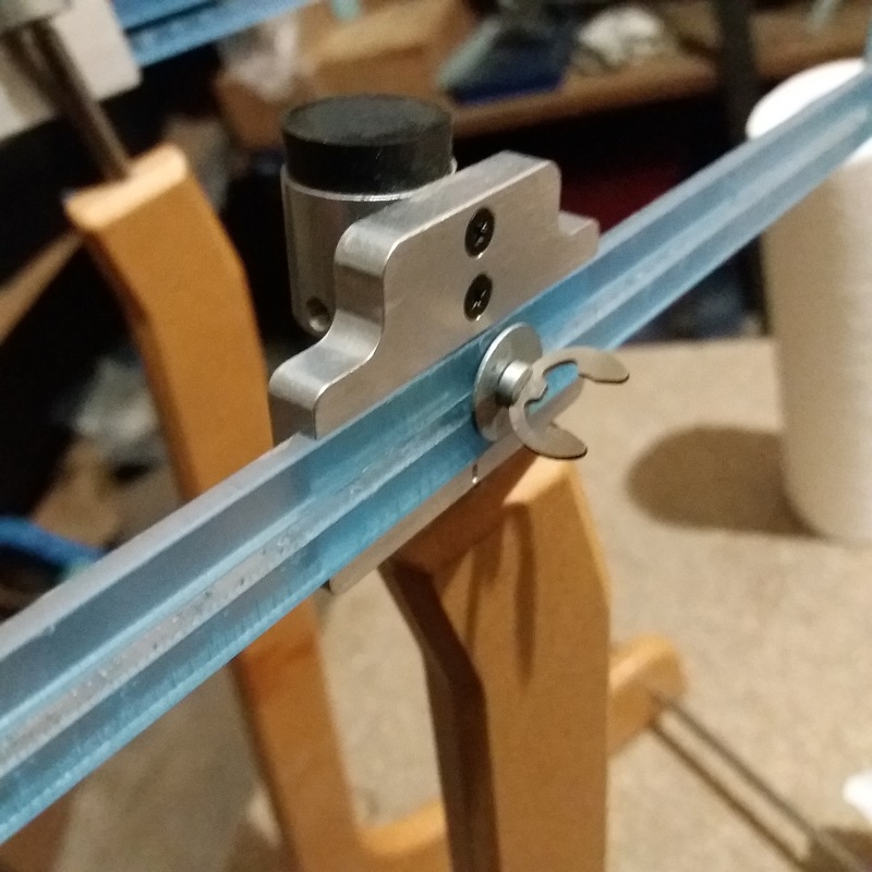

Ensuite, je me suis attaqué à ma balance de centrage, les vis étaient aussi foirées, ce sont des 2.5. J’ai un taraud de 3, je change les vis, et trouve une astuce pour faire un serrage manuel.
Deux circlips dans chaque empreinte de vis, un coup de brasure (les premières que je fais qui tiennent) et hop ça marche impec, je suis fier de moi.
Une fois la balance de centrage OK, je m’occupe de la finalisation de mon Phantom.
