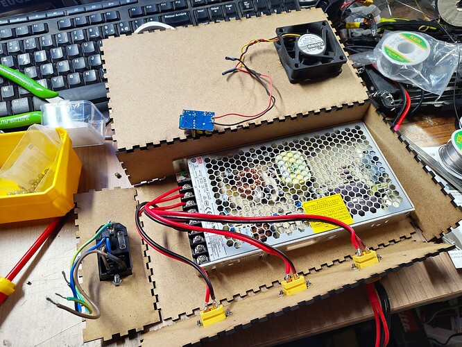

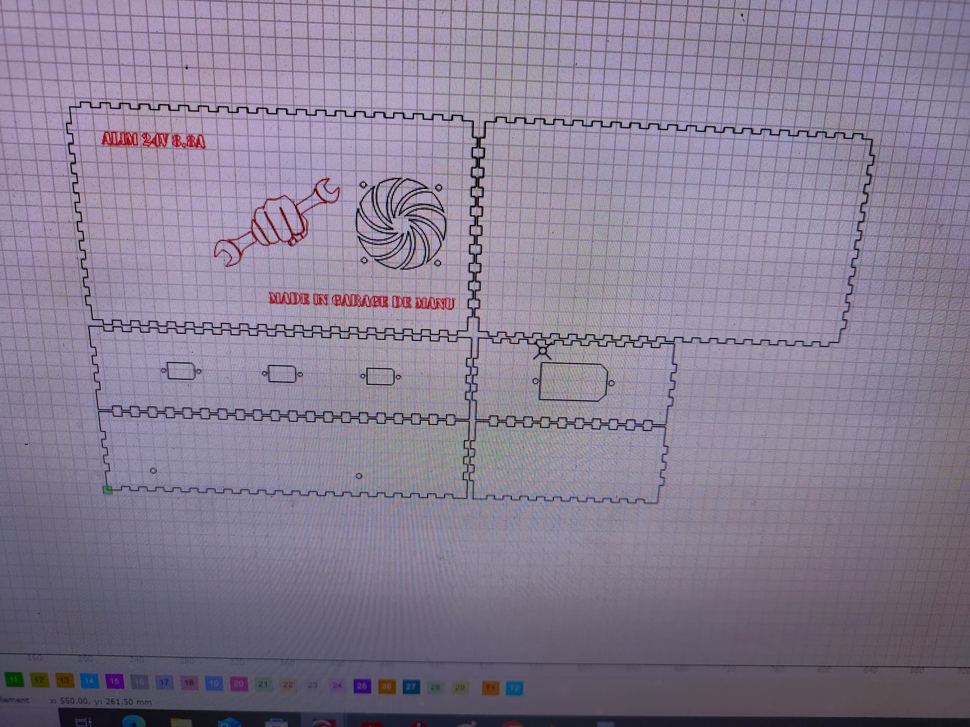

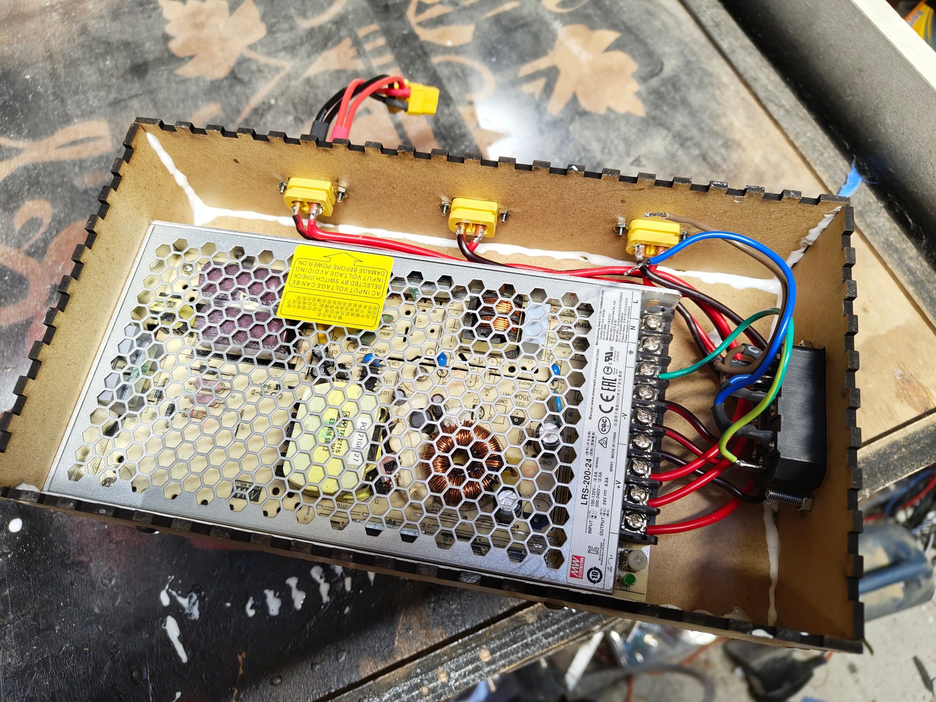

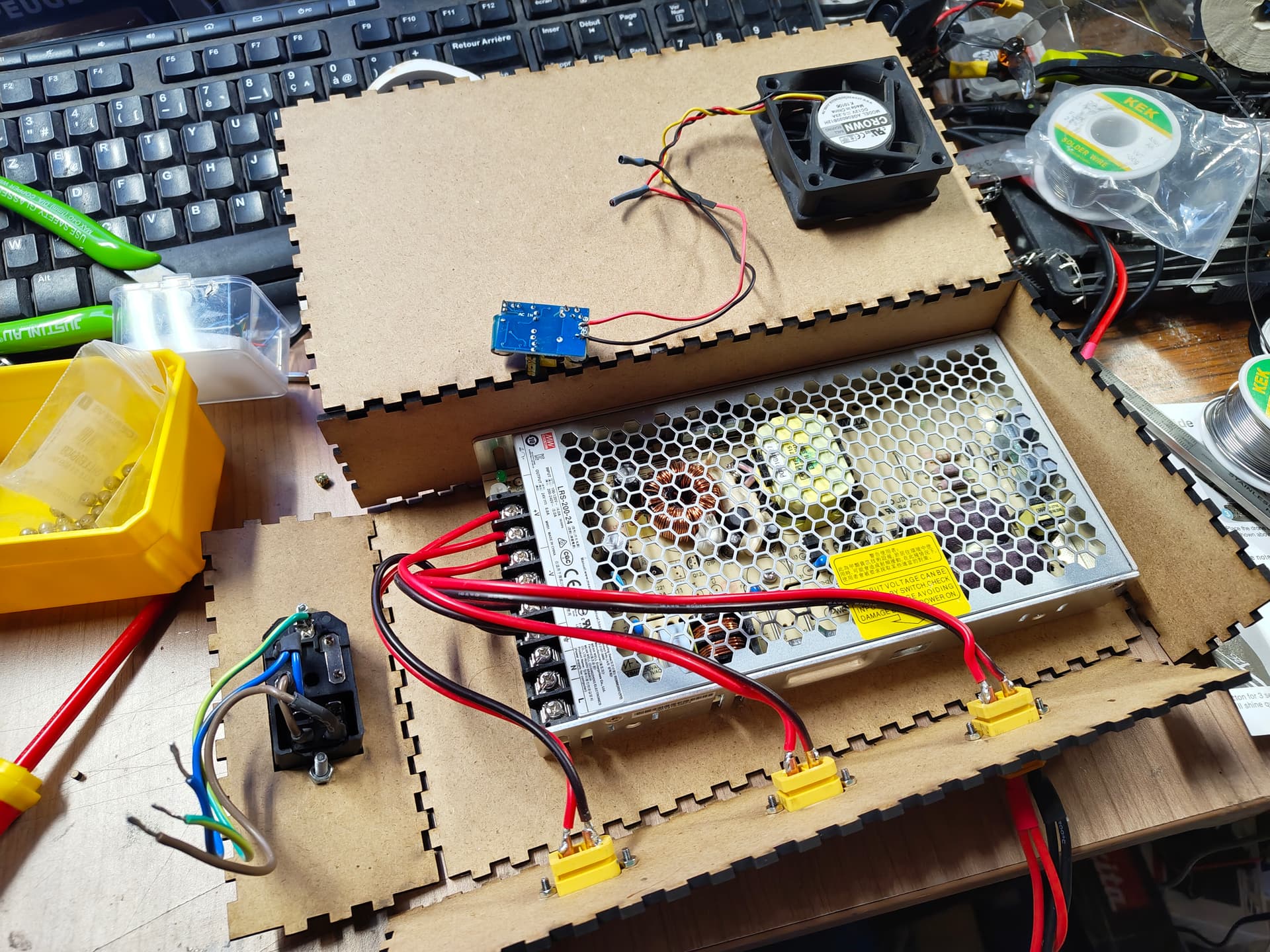

Et le Président il a dit il faut marquer ses affaires pour les JPO, voici mon alimentation portable pour alimenter mes petits chargeurs toolsRC m6d.
Tu pars d’une idée tu fais le tour du garage tu rassemblé les pièces tu dessines deux trois trucs sur lightburn tu lances la gravure tu colles deux trois soudure et c’est bon.
C’est génial.
