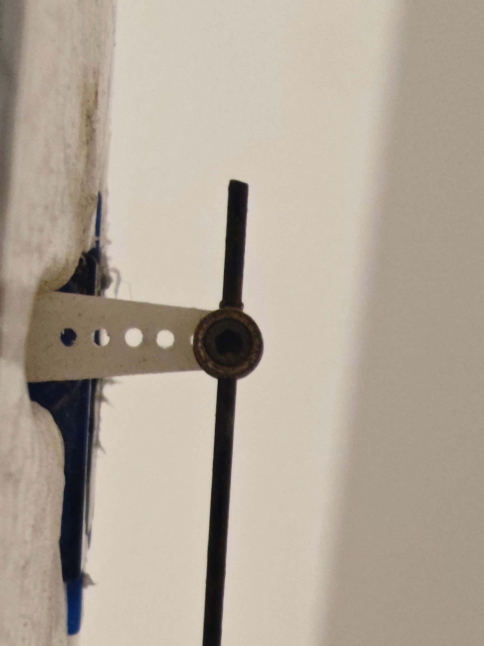

Super denis merci beaucoup par contre sur mes servo impossible de déplacer les connecteur de tige de poussé ya qu’un gros trou et le reste que des petits et sa rentre pas du coup sur les guignol j’ai mis au millieu et j’ai mixer a la radio pour avoir les débattement souhaitez c bon comme sa ou sa vas forcé comme tu dit et être moins précis du coup
Les trous sur les guignols sont toujours trop petits
Il faut les agrandir si nécessaire.

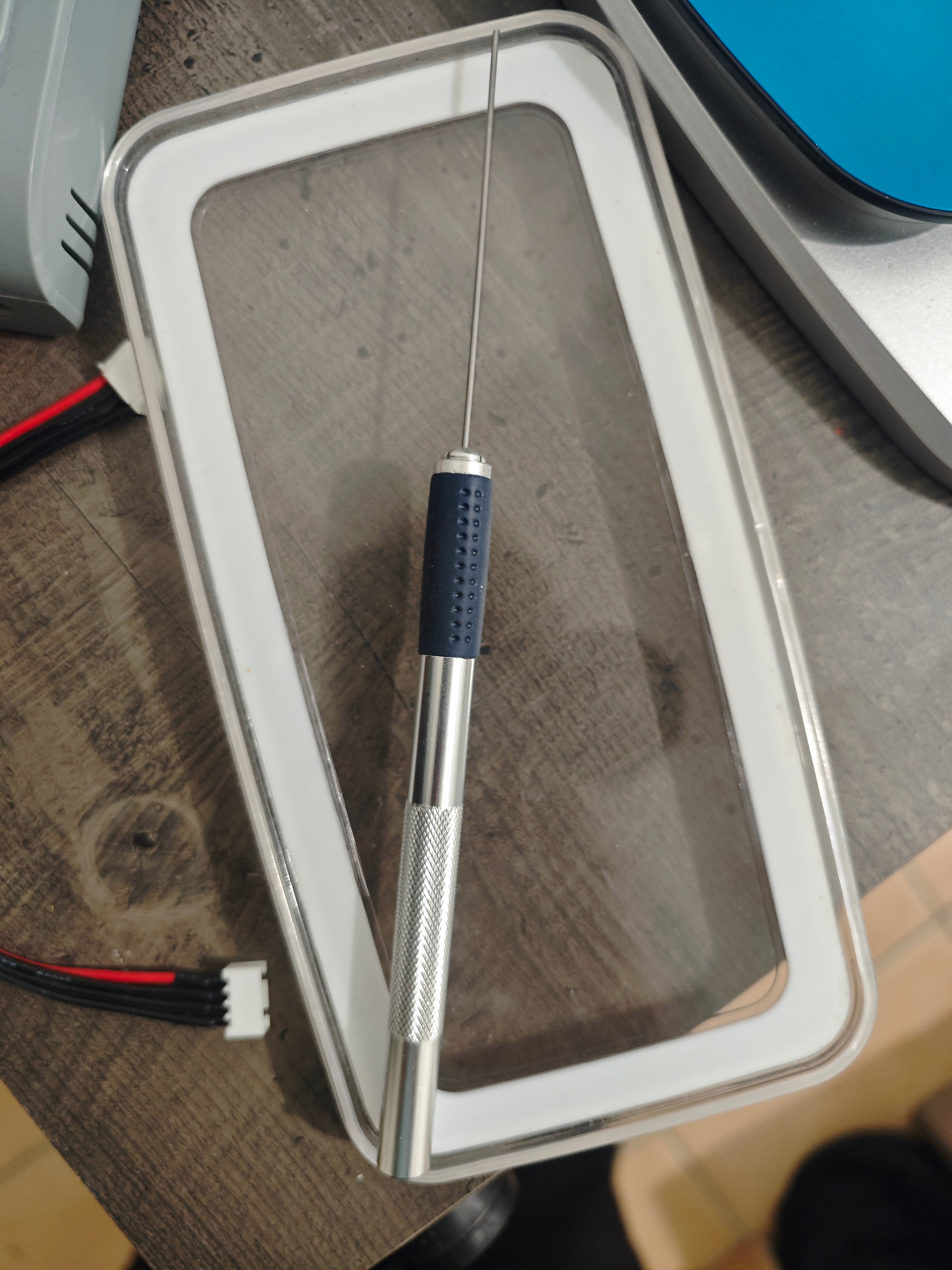

Je me suis souvenu de la technique de casto et votre mini perceuse à main manche de scalpel tige de commande 1 mm et hop merci a vous au top :+1: :ok_hand:
Oui bonne idée, et tu chauffes pour percer ?
Ouî c parfait :+1:
Salut a tous Après avoir agrandi encore les trou sur le servo car les connecteur de tiges de poussé passé pas je me retrouve maintenant embêté le premier trou le plus proche du servo la rondelle et ecrou ne passe pas avec le rond de la roue cranté du servo et je pense que si je perce le trou juste a côté du mien tellement il sont proche sa n’en fera plus qu’un si quelqu’un a une idée je ramène sa a la salle se soir pour se qu’il se présent il jamais quelqu’un a une idée merci d’avance
