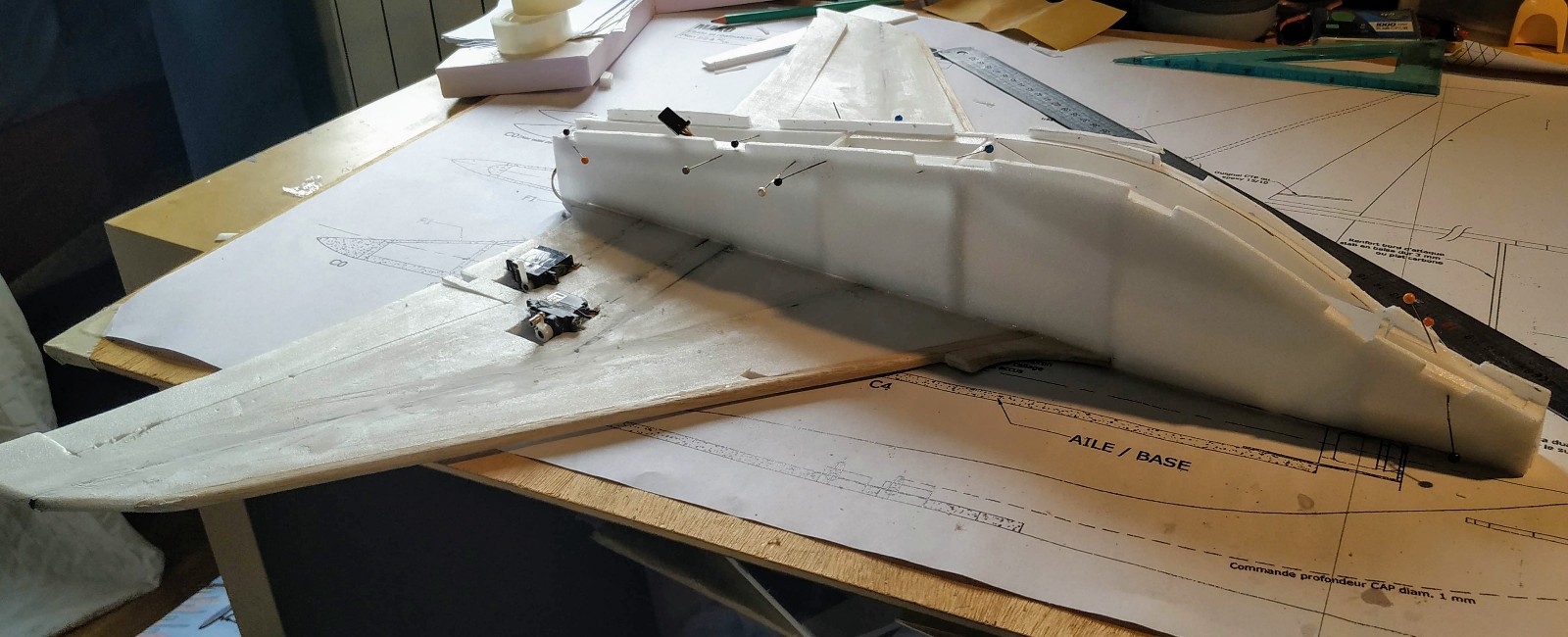

L’aile est pratiquement finie, début du fuselage,…
Blanc sur blanc …ça manque de reliefs…
A suivre…

Il faut dire que ce model ne demande pas beaucoup de matériels,.
Il demande en revanche un peu de travail.
L’aile de base triangulaire, a été re-découpé en 3 parties, puis remonté en intercalant les tubes de carbone de 5mm.
Puis les défauts ont été bouché à l’enduit léger.
Puis poncé et ce 2 de fois pour avoir un aspect correct.
Et enfin, une couche de blanc. Voir 2 je verrais demain…
